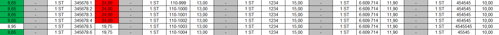

Ich habe eine Tabelle mit ziemlich vielen Spalten und Zeilen. In der Tabelle gibt es insgesamt sechs Spalten, die Preise enthalten, also je Zeile sechs Zellen mit Preisen, in nicht aufeinaderfolgenden Spalten (dazwischen andere Werte), wie auf dem Ausschnitt zu sehen (hier nur drei Preisspalten der Übersicht wegen).
Ich möchte mit bedingter Formatierung erreichen, dass die sechs verschiedenen Preise je Zeile (!) abgeglichen und dabei der teuerste rot und der günstigste grün gefüllt wird, die Preise dazwischen sollen bleiben, wie sie sind (wie die 13,00 im Beispiel rechts)

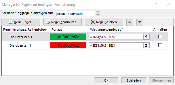

Mein Ansatz in der ersten Zeile bzw der grünen Zelle war:
Leider kriege ich es nicht hin, diese Regel irgendwie zu kopieren bzw. auf die gesamten Zeilen anzuwenden.

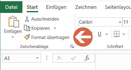

Zeile markieren, Pinselsymbol anklicken und auf die anderen Zeilen übertragen (Kopf der Zeilen anwählen/markieren, keine Zellen).

@Caspian DeConwy Wenn ich es so mache, wie du beschreibst, passiert das hier:
Bis zur vierten Zeile scheint es zu klappen, dann irgendwie nicht mehr. Evtl. wegen der anderen Preise ab E5? Trotz allem danke für die Mühen um diese Zeit, ich werde es mir morgen nochmal in Ruhe ansehen.

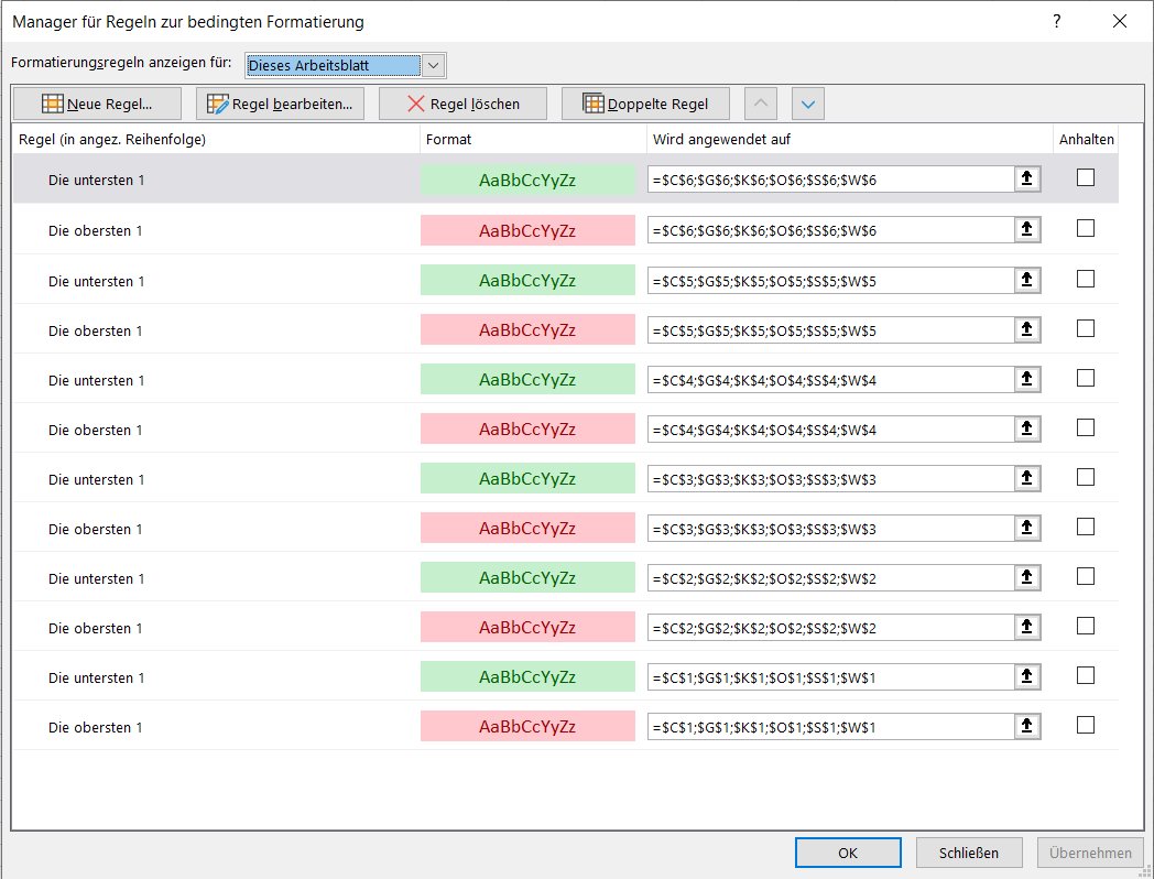

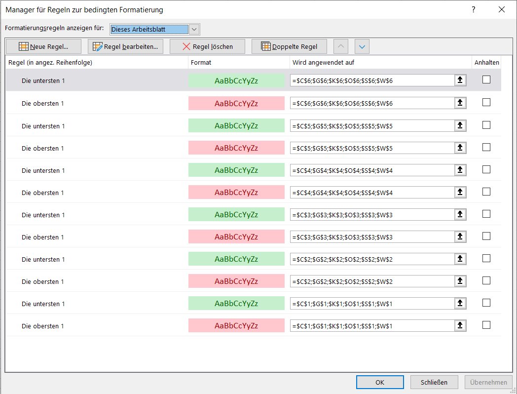

Hm, .. also bei mir klappt das. Es existieren dann folgende bedingte Formatierungen:
edit: ok, jetzt seh ich's. Ich habe die Zeilen der Reihe nach einzeln angeklickt; du vermutlich alle auf einmal. Dann klappt es auch bei mir nicht.

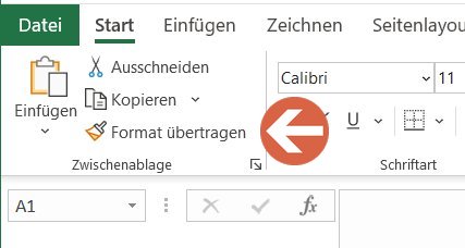

Mit einem Doppelklick auf Format übertragen bleibt die Option aktiv, bis du bspw. mit ESC abbrichst. Du müsstest also einmal deine 600 Zeilen durchklicken (ohne, dass du jeweils den Button Format übertragen dazwischen immer anklicken musst). Das haste aber in 3 Minuten auch erledigt.
Jap, das war der Fehler. Einzeln angeklickt klappt das ohne Probleme, danke!
