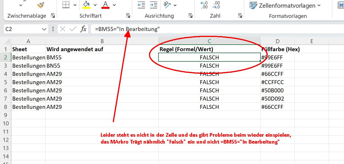

Ahoi,

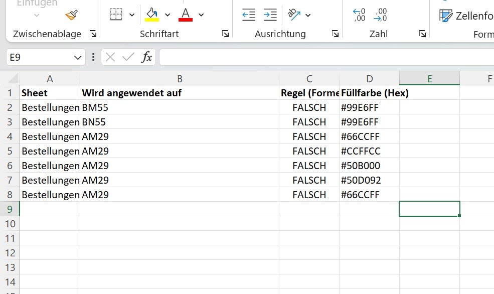

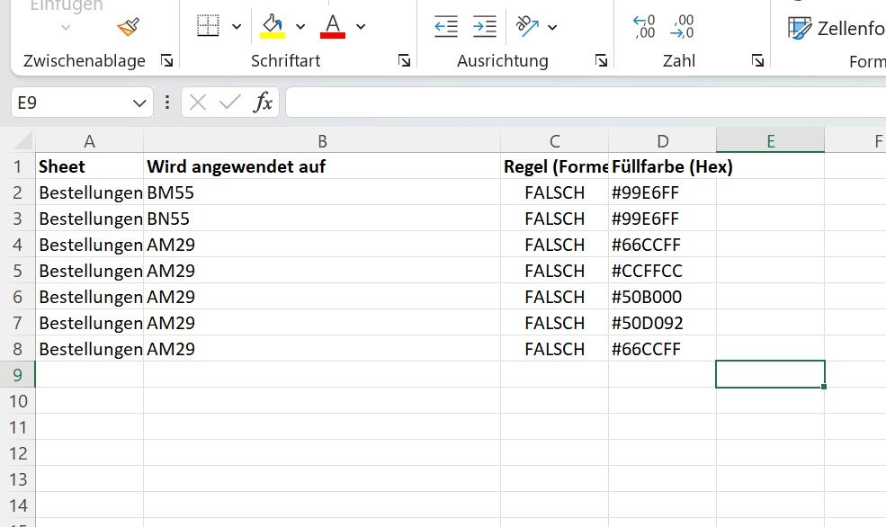

ich versuche bei exel gerade mit Makro mir eine Liste zu erstellen, die meine Bedingten Formatierungen extrahiert Quasi als back up damit ich bei Fehler,doppelt, oder bei Überlauf nicht alles aufwändig Manuel neu eintragen muss.
jetzt scheint es mit dem Extrahieren einigermaßen zu funktionieren, es wird folgendes ausgespuckt:

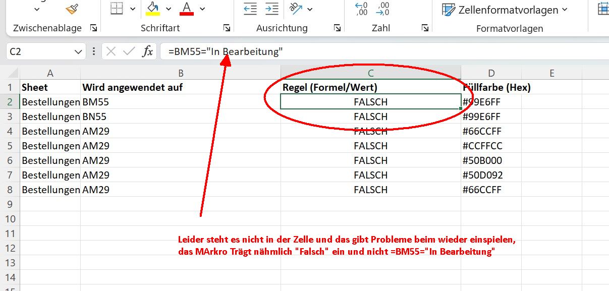

leider gibt es aber Fehler beim wieder einspielen er trägt unter "werte formatieren für die diese formel wahr ist"
nur =Fehler ein bei allen so wie in Liste steht !!!

Hola,
mit nem Hochkomma davor passiert das nicht.

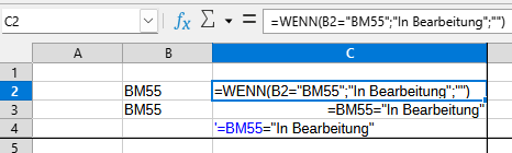

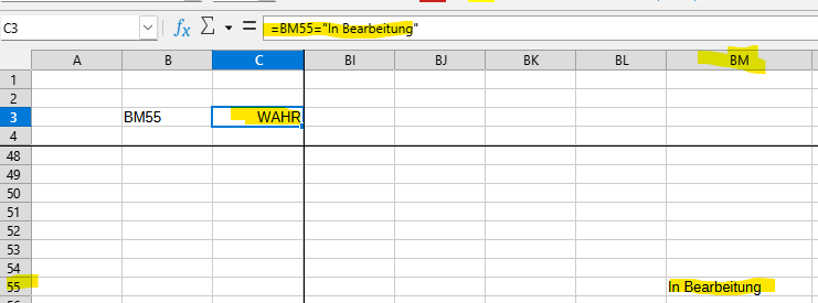

Da steht „falsch“ weil Excel denkt das ist eine Formel und versucht die zu Brechenen.
In dem Fall wird geschaut ob in der Zelle BM55 „In Bearbeitung“ steht, wenn das der Fall ist bekommst du ein wahr (siehe angehängtes Bild)

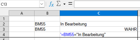

Wenn du direkt die Formal haben willst musst du ein ' vor die Formel voran stellen.
Da ich nicht zu 100% wusste was du Brauchst habe ich mal die 3 Fälle ausprobiert:
Erst die Formeln:
So würde es am Ende aussehen:
ich brauche das ganze um die Liste wieder einspielen zu können In Bedingte Formatierungen
Hast du ja geschrieben. Und jetzt hast du 2mal den gleichen Tipp bekommen.
Finde den Fehler.
