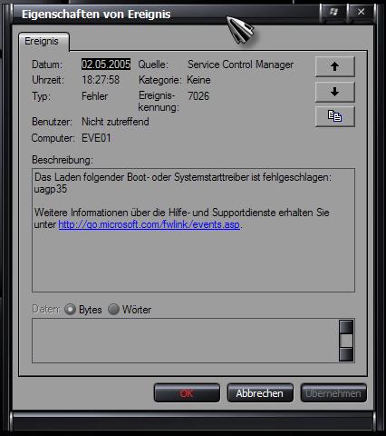

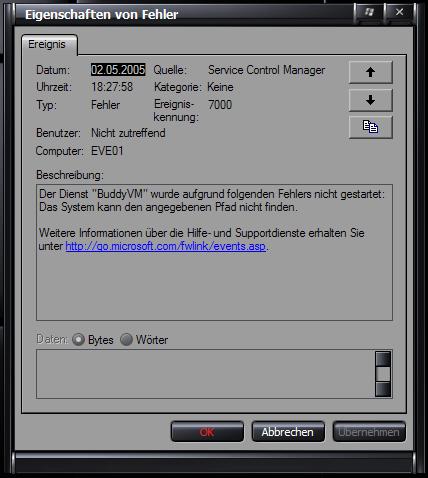

Unter System wird einige Male ein Fehler bei Service Control Manager angezeigt.
Unter Eigenschaften wwerden folgende Fehlerquellen angezeigt:
uagp35
BuddyVM
Diese beiden treten immer zusammen auf.
Die Stromversorgung ist mehr als ausreichend. Hab erst Ende letzten Jahres ein neues Netzteil gekauft, weil das Alte zu schwach für die Graka war.
Kann ich dir jetzt leider nicht viel zu sagen. Poste mal die Fehlermeldung. Vieleicht weiß ja wer anders weiter.
Ich habe mal die beiden Eigenschaften-Fenster der Fehler hochgeladen, von den beiden Fehlern, die immer zusammen auftreten.

Das es was mit mit AGP zu tun hat, dachte ich mir schon beim Namen selber, nur leider hilft mir das auch nicht weiter.
