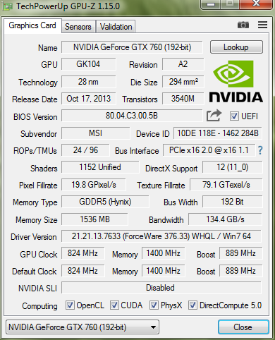

So, die Sache hat sich jetzt geklärt.
Ich habe die Karte jetzt gekauft, es ist eine 760er mit nur einem 6pol Anschluss.
JEDOCH! Es ist die 192 Bit Version, welche von MSI hergestellt wurde, sich in einem Microstar PC ab Werk befand und nur 1,5 GB Grafikspeicher hat, weniger Texel, weniger GPU Takt, usw...
Habe mir beim Kauf nur den Gerätemanager zeigen lassen, weil GPU-Z nicht vorhanden war und ich mich auf die dort angezeigte Nummer verlasssen habe. Habe jetzt selbst einen Screenshot gemacht, aber seht selbst!
Nu ja, dann ist das von der leistung her einfach eine 660 GTX mit 1 ,5 GB VRAM ...Ende !
Teste es einfach , bist du zufrieden mit der leistung dann OK , wenn nicht , Pech gehabt .
Das gab es übrigens immer wieder mal , also Karten mit reduzierteter Speicheranbindung und komischer VRAM größe.
550 GTX / 9800 GTX / 6670 AMD usw ....
Da fehlt dann meist 30-40 % leistung gegenüber einer normalen Karte des gleichen Typs .
Also mehr als 50 € ist das ding nicht wert aber für Skyrim SE sollte es reichen ,auf ultra aber kaum .
Da ist meine 780 GTX gerade mal gut genug :
Zugegeben ist in 2 K ..... bei Full HD könnte eine normale 760 GTX reichen , deine wohl kaum .
So groß ist aber der Unterschied in der Bildqualität aber auch nicht das es gar nicht geht , einfach Kantenglättung runter fertig .

ist halt ne 760 OEM. hätte ich mir jetzt nicht unbedingt gekauft. nächstes mal genauer hinschauen;) schade dass es keine 760ti war, die gabs auch. ne umgelabelte 670, hätte allerdings 2 6pin-stecker gebraucht
@ tomtom 333:
1,5GB ist doch für 192bit ne "passende" größe; viel eher sind da die 2GB der 660(ti) ne "komische" größe:D
Wo du recht hast hast du recht . ;)
Die 660 GTX hatte soweit ich weiß auch damals schon eine geteilte Speicheranbindung also 1,5 GB + 0,5 GB ,
ähnlich wie bei der 970 GTX nur ist es irgendwie untergegangen und nie aufgefallen.
Da es aber eigentlich nie eine 660 GTX oder 760 GTX mit 1,5 GB VRAM im Handel gab
( die wurden entweder mit 2 ,3 oder 4 GB verkauft )
ist eine 760 GTX mit nur 1,5 GB eben eine " komische Größe ";)
Meist konnte man daran gut die in Karten mit der reduzierten Speicheranbindung erkennen ,
zb die 550 GTX mit 3 GB ,
die wurde auch fast ausschließlich in Fertig PC s verkauft .

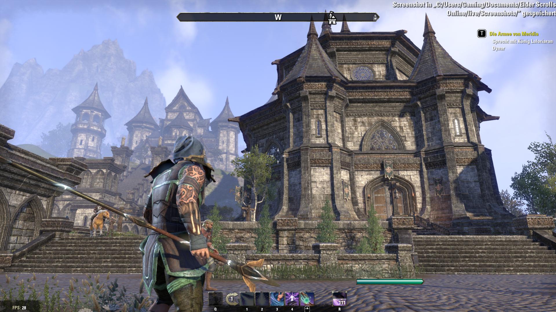

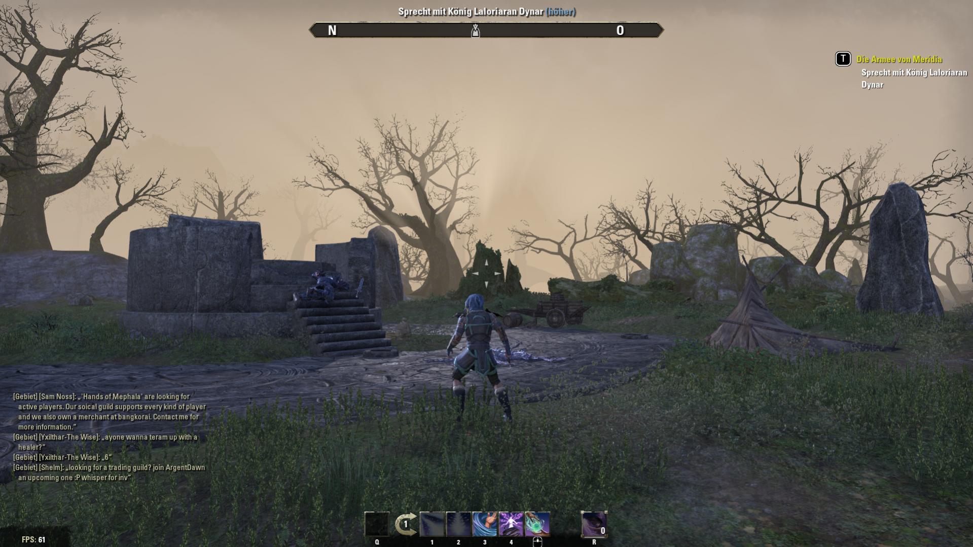

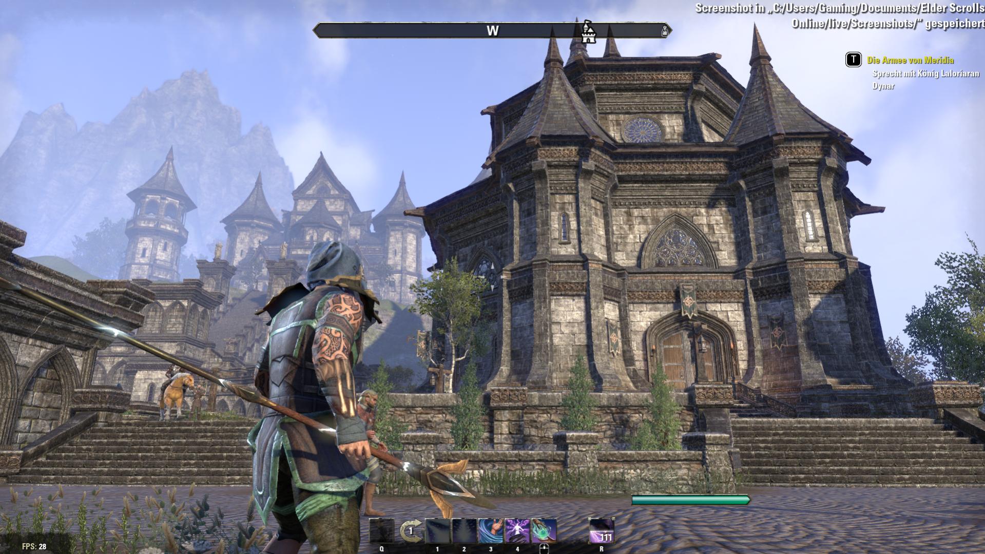

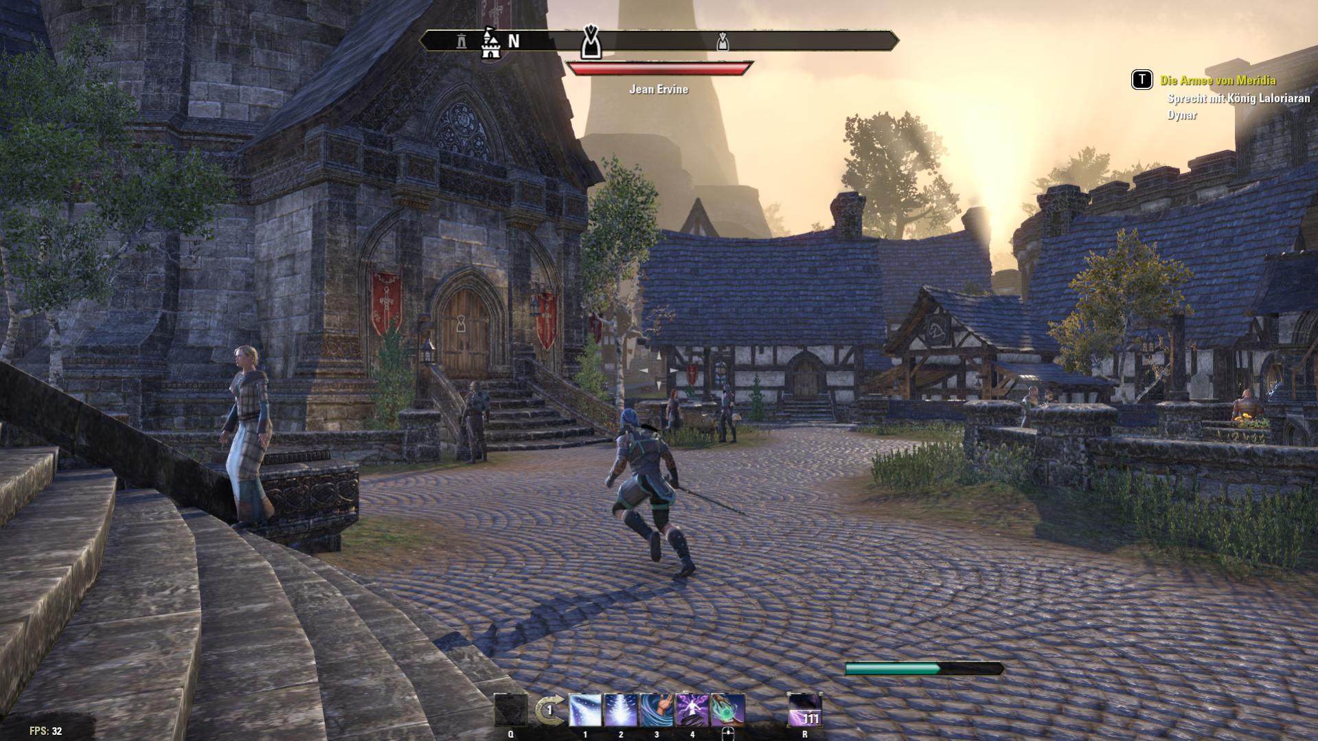

Alles klar, danke. Das habe ich jetzt auch bemerkt.
Hatte noch einen älteren Microstar PC im Keller stehen, welcher das Vorgängergeschenk war.
Habe dessen Mainbord und Prozessor genommen und in die bereits vorhandene Hardeware dafür verwendet.
Jetzt läuft alles auf 60 FPS auf höchster auflösung und in Städten fällt die Rate auch nicht unter 30. Nice, nice, nice!!!
Es handelt sich hiebei um einen Intel i5 2320.
Jetzt habe ich am Land bis zu 100 FPS und in der Stadt beiEinbrüchen 21, sonst um die 31 FPS.
Einfach die Partikelsysteme wieder ein wenig anpassen und es passt für mich das nächste Jahr.
Die "760er" langt für TESO echt genug. :D
@Deathangel008: Danke für die gute Erklärung! :)
