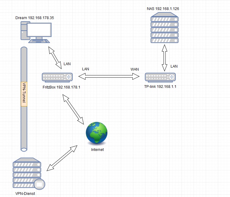

Zur Übersicht habe ich mal einen Netzwerkplan erstellt:

Aber wozu dann der TP-Link? Der sieht für mich immer noch überflüssig aus, abgesehen von einer zusätzlichen Routing-Ebene bzw. im worst case eben auch NAT. Warum genau isolierst du das NAS hinter dem TP-Link? Ein Switch würde nach aktuellen Informationen vollkommen ausreichen.
Anhand deines Netzwerkplans, kann ich nun sehen, dass ich es etwas anders verstanden habe.

Damit sagst du OpenVPN, dass es diese Route explizit eintragen soll, ungeachtet etwaiger Änderung des Gateways.. Nun sollte die Dreambox auch wieder Verbindung zum NAS haben - wenn es denn vorher über den (sinnfreien?) TP-Link geklappt hat.
