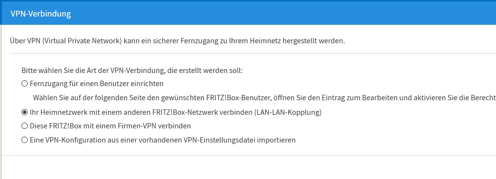

Bitte hier das LAN-zu-LAN auswählen:

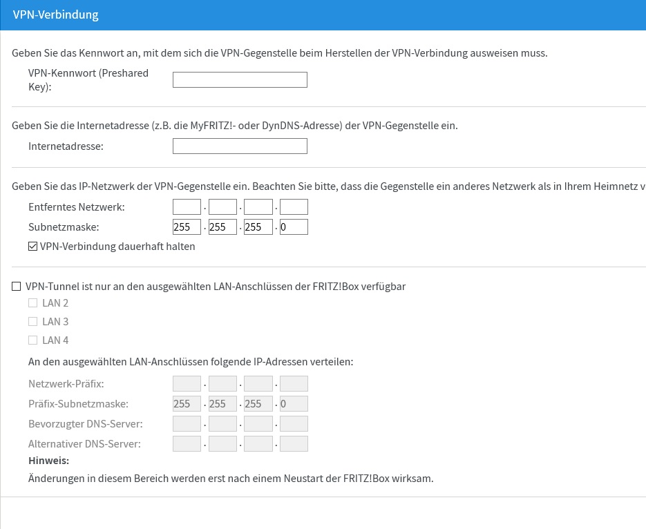

Und hier die Daten eintragen:
Den Haken bei VPN dauerhaft aufrecht halten setzen.
Eingaben für die Fritzbox Zuhause:
Preshared Key: Dein Passwort
Internetadresse: No-IP-Adresse von der Arbeit
Entferntes NetzwerK: 192.168.176.0
Subnetzmaske: 255.255.255.0
Eingaben für die Fritzbox Arbeit:
Internetadresse: No-IP-Adresse von Zuhause
Entferntes NetzwerK: 192.168.178.0
Das Passwort muss auf beiden Fritzboxen gleich eingetragen sein!!

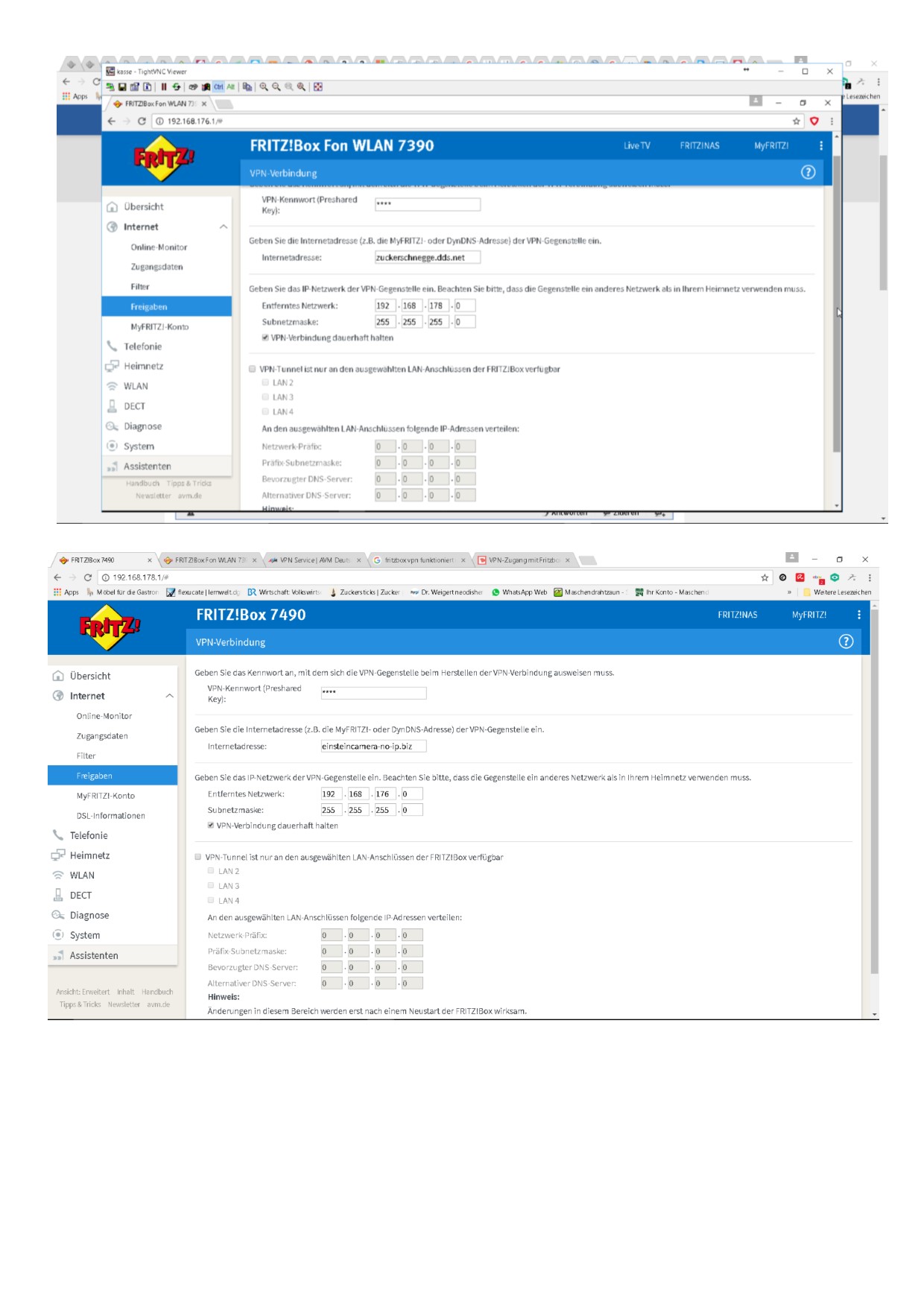

Hallo Bild 1 ist vom Geschäft
Bild 2 von daheim beide jetzt das selbe passwort
und das bekomme ich als Sub Maske angezeigt obwohl ich 255.255.255.0 angegeben habe
Ist da ein tippfehler?
einsteincamera-no-ip.biz?
Das sollte doch ein Punkt sein?
EDIT:
Ja, ein Tippfehler. Es kann keine IP finden. Das sagt auch der IKE-Fehler im Log

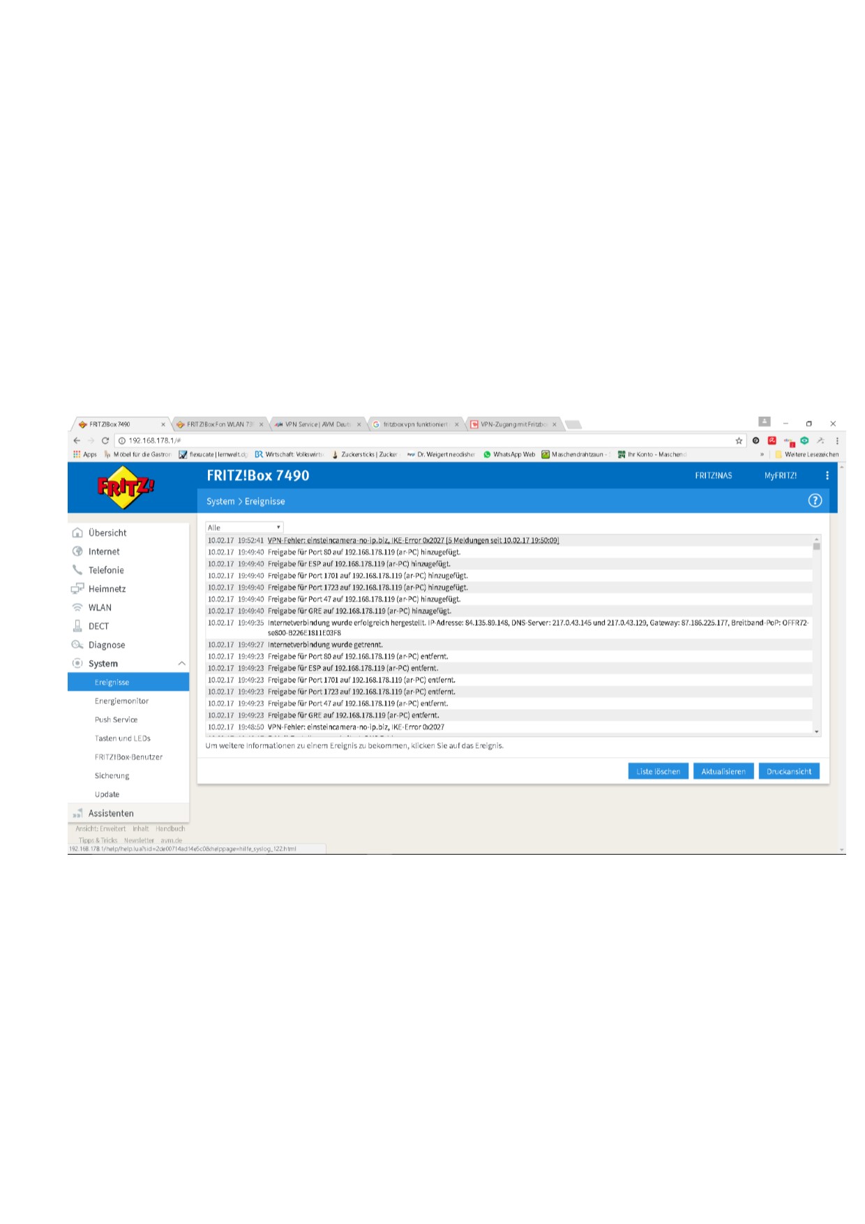

Habe ich geändert aber in Ereignisse noch die selbe Fehler nummer
