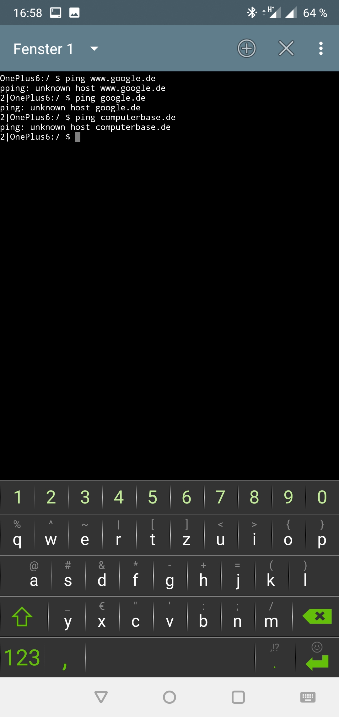

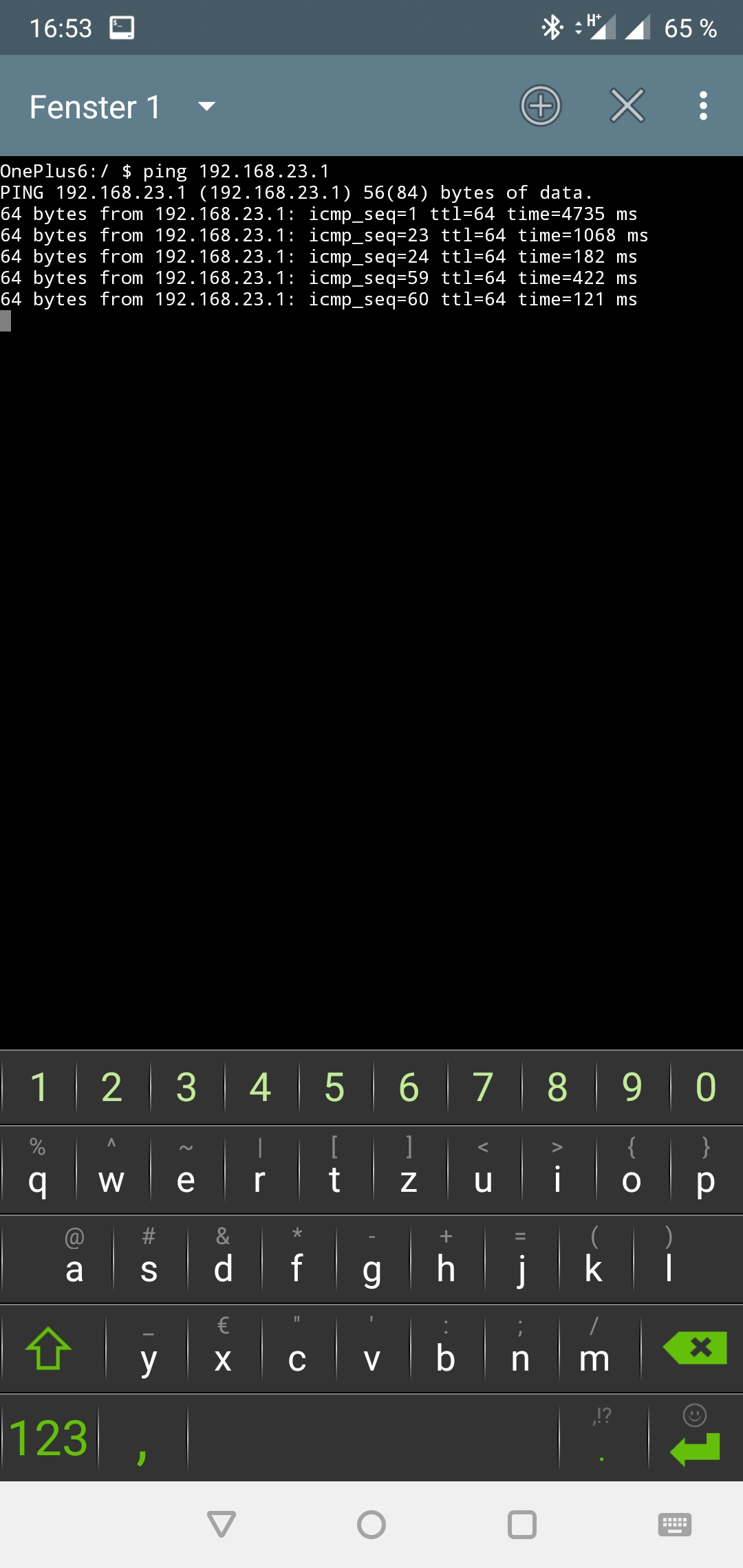

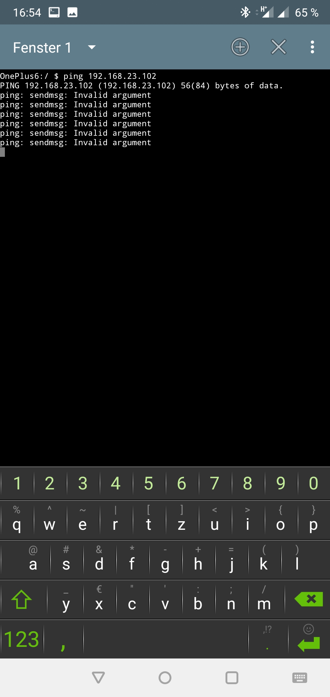

Kein Internet bei bestehender VPN-Verbindung
Hier ganz frische aktuelle Screenshots von unterwegs.
Nur was ist los, dass es nicht weitergeht.
Auch der Zugriff aufs nas mit nem Explorer hier aufm Handy schlägt fehl.
Das einzige was geht ist das pingen der fritzbox. Per Browser passiert nichts.
Über https geht das ganze wie?
Danke schonmal :-)

Was heißt, per Browser geht nichts? http://192.168.23.1 oder https://192.168.23.1 in die Browserzeile getippt ergibt was?

Bei http und https kommt dieser timeout.
Ich hatte bis vor kurzen die 64xx fritzbox wo das mit dem vpn ganz easy peasy war. Habs jetzt genauso eingerichtet, der Nutzer hat den den Haken bei "VPN" drin.
Das mit https mit dem link probier ich später zu Hause aus.

Okay, Ping auf 192.168.23.1 geht aber es zeigt sich im Browser auf dieser IP kein Webinterface.
