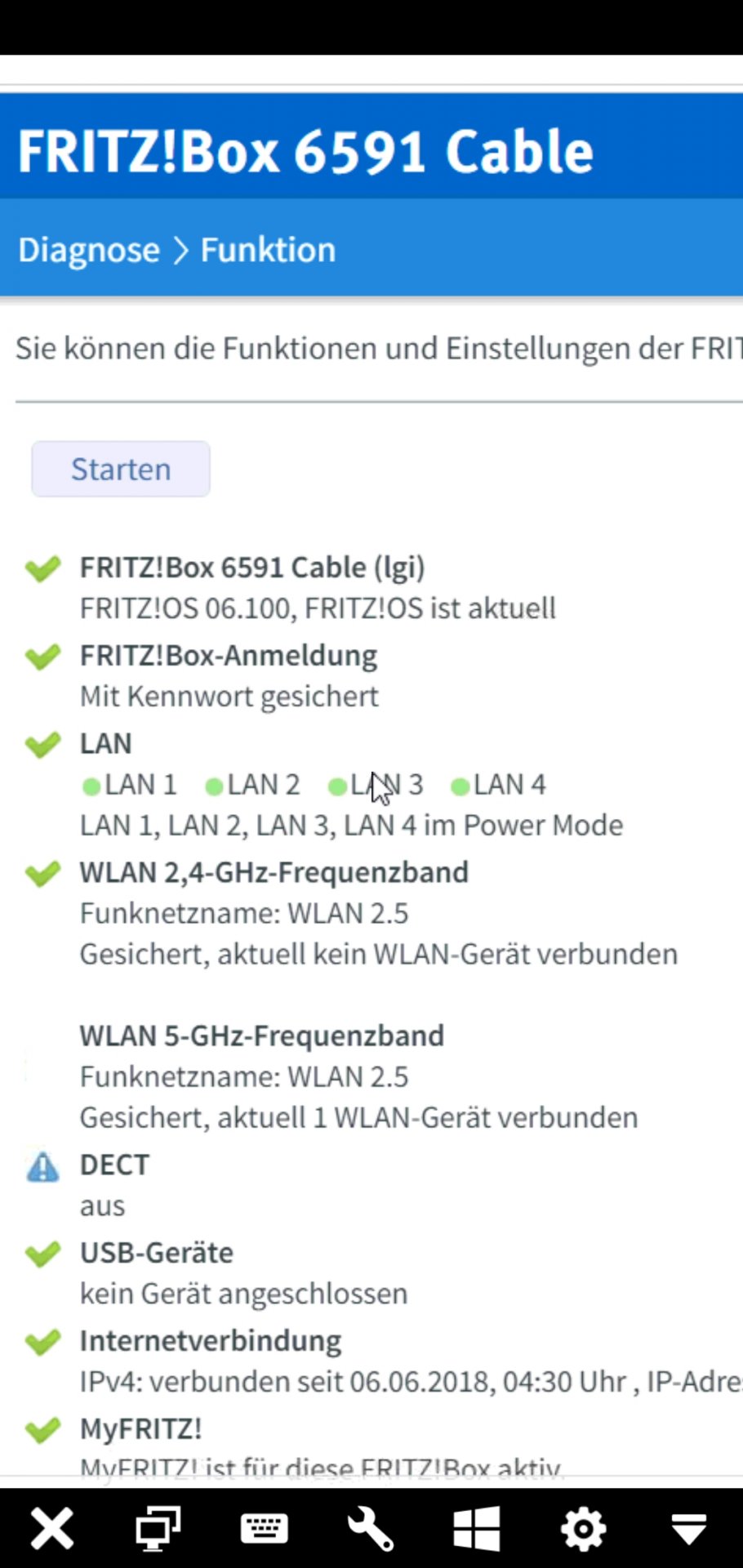

Wie kriege ich das hin?
Ich kann die fritzbox oder Google auch anpingen, jedoch funktioniert dad sehr sehr unzuverlässig. Manchmal geht alles gut, manchmal alle Verbindung fehlgeschlagen.

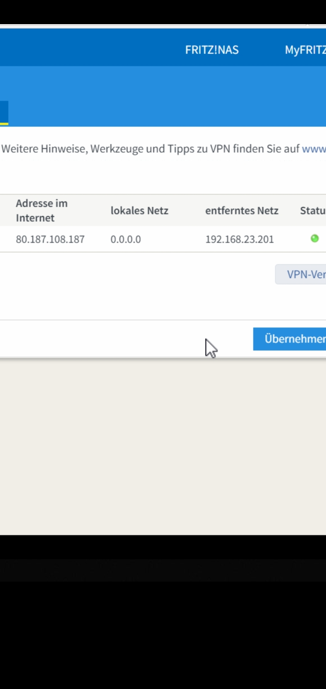

Edit:
Als kurz für 2 Tage ds lite aktiv war, konnte gar kein Tunnel aufgebaut werden.

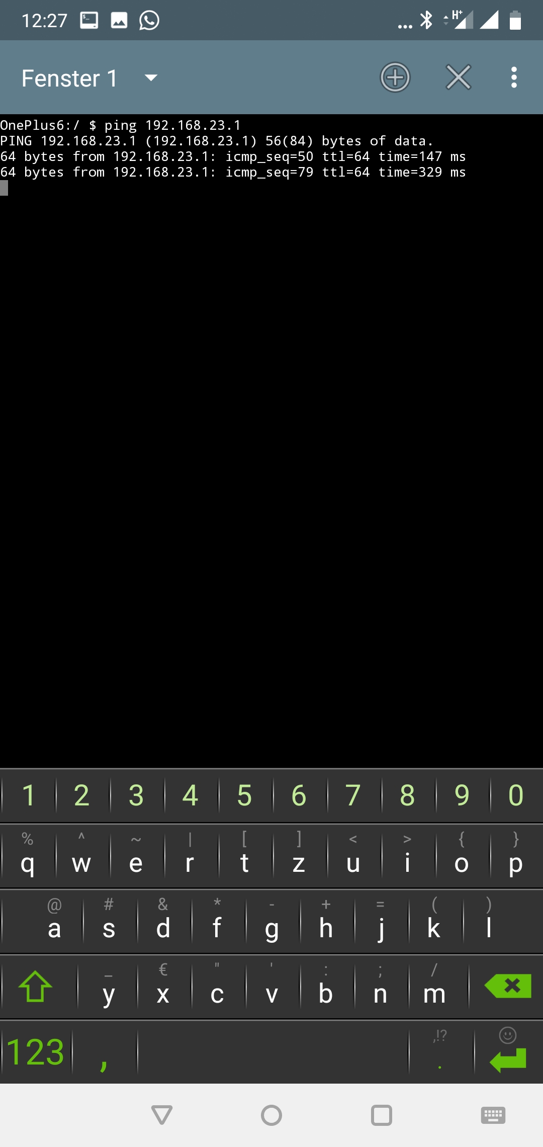

1. Nicht im wlan der fritzbox, sondern anderes WLAN an einem anderen Standort. Aber auch per moibifunk getestet. Gleiches Ergebnis.
2. Richtig
3. Mal klappt es, mal nicht. Wenn es klappt dann selten und langsam. Auch die fritzbox vom Handy und fremdes wlan/Mobilfunk anzupingen geht mal ja und mal nein.
Auch der avm support konnte mir nicht weiterhelfen. Er hatte auch Zugriff auf die fritzbox und hat selbst ausprobiert.
vielen Dank für Ihre Rückmeldung.
Die Ursache dieses Problem ist leider noch unbekannt. Ich prüfe nun in Zusammenarbeit mit unserer Entwicklung und melde mich bei Ihnen nochmals nach Abschluss der internen Untersuchung."

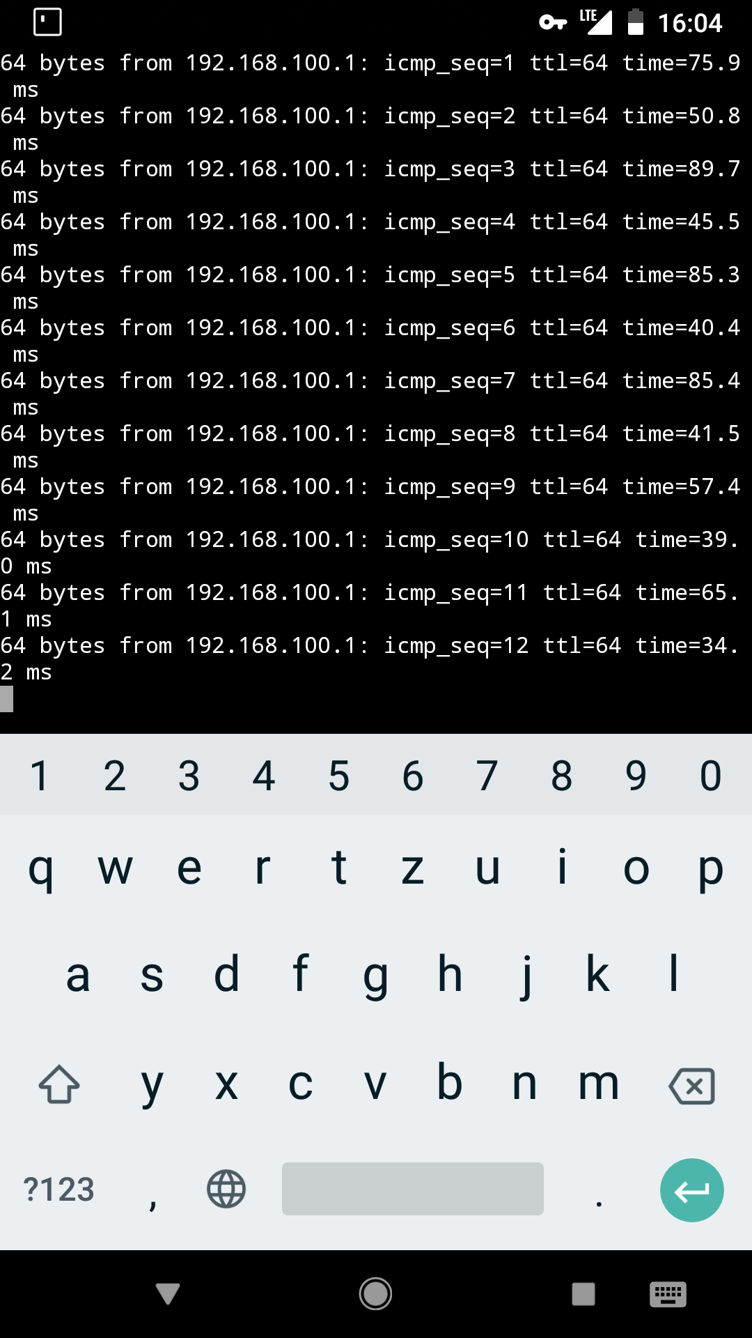

Also grundlegend geht es ja. Den hohen Ping würde ich auf die zwei, drei UMTS-Balken schieben. WLAN am anderen Ort kann auch der Grund sein, scharf gefiltertes Firmennetzwerk, offentlicher Hotspot, wackeliger DSL/Kabelanschluss,... Verbinde dich doch testweise ohne VPN, über https mit der Fritzbox. Anbei ein Screenshot, wie es theoretisch zur Fritzbox aussehen kann.
