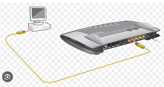

Hast du ein Lankabel vom PC an deinen Router angeschlossen?
@ Ponderosa: Ja, an meinen ersten PC, den neuen habe bisher mit Ethernet verbunden.

Danke, Ponderosa, da ich zufällig ein zweites Kabel habe, war es die schnellste Lösung.
