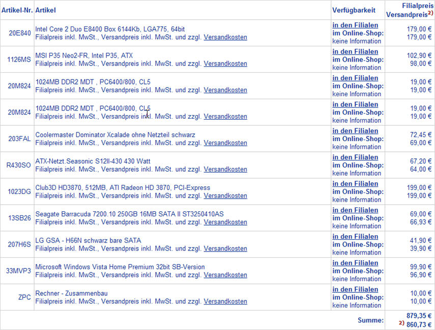

Sehr geehrte Forummitglieder,
ich bin neu in diesem Forum und brauche einmal dringend Euren Rat. Ein Computer muss her, aber welcher? Ich habe mal etwas zusammengestellt und bitte Euch, mir in dieser Richtung zu helfen. Auch Kritik ist angebracht, natürlich auch Vorschläge.
1. Beim Mainboard bin ich mir nicht ganz sicher (MSI oder Abit IP35 oder Gigabyte DS3)
2. Netzteil, reicht hier die 430 Watt Ausführung?
3. Gehäuse, CooleMaster Dominator Xcalde hat 3 Lüfter 1xvorne, 1xhinten und einen 80 seitl.
4. Wie ist die Graka?
5. Beim Brenner bin ich auf einen LG gestoßen, ist der gut?
6. Bei der Auswahl der Shop`s habe ich die teure Variante von Atelco gewählt, hier gibt es eine 5 Jahres Garantie und der Hardwareversand ist zwar günstiger bei den Teilen, aber sie geben nicht so lange Garantie, im übrigen, die Firmen scheinen zusammenzugehören, gleiches Grundstück und gleiche Systemzusammenstelungsmaske.
Danke.
Grüße
Einhandseglerin
1. Ich würde da zwischen Abit und MSI wählen.
2. 430 Watt reicht locker
3. 80 mm Lüfter stören nur. Optimal finde ich nur einen (leisen) 120mm Lüfter hinten, alle anderen Lüfter einfach nicht anschliessen oder gleich ausbauen. Ich kann dir das Coolermaster Centurion 5 Gehäuse empfehlen, ist auch günstiger und hat eine gute Verarbeitung.
4. Grafikarte ist gut, P/L Verhältnis passt, ist glaub stromsparender als eine 8800GT und ist tendenziell leiser ( kann zu diesem Modell nichts konkretes sagen über die Lautstärke)
5. Dazu kann ich nichts sagen
6. Preisunterschied in % ? Falls du irgendwie um die 50Euro sparen kannst, dann wärs eine überlegung Wert meiner Meinung nach.
Ich würd ein 64bit OS kaufen, falls es 32bit sein muss ( wegen 16bit Programmen, vielleicht für die Arbeit), dann greif lieber zu Win XP.
Die CPU würde sich sicher über einen anderen Kühler ( z.B. etwas von Scythe) freuen
Ich habe auch einen LG Brenner und er ist zufriedenstellend, allerdings ist er manchmal etwas laut. Ich würde ein Abit IP35 nehmen. Falls du nicht üertakten möchtest, reicht der Boxed Kühler.
Hallo Kartonschachtel,
1. also liege ich mit MSI P35 Neo2-FR richtig, richtig?
2. danke
3. ich hatte auch vorher Centurion 534 ins Auge gefasst, aber weil ich der Meinung war, 3 Lüfter wären besser, also nehmen wir den Centurion 5 und kabeln den 80 Lüfter ab.
4. danke
5. dann könnte man evtl. auf den Samsung Brenner SH S203D umschwenken, ist ja auch S-Ata
6. der Preisunterschied ist etwa 120 €, meinst Du nicht auch, dass hier die 5 Jahre Garantie den Ausschlag geben, oder...?
In Bezug auf 64bitOS, läuft denn z.B. Microsoft Office XP (2002) und Star Money 6.0 auf einem 64bit OS. Gibt es denn evtl. eine Liste, wo man dieses nachlesen kann.

Das IP35 ist mein Favorit, denn ich habe noch nie etwas schlechtes drüber gehört, es ist super zum Ocen.
6. Ja, läuft. Macht aber auch kein Unterschied, ob 32, oder 64, das einzige ist, dass es auf Grund von Vista nicht läuft, was aber nicht der Fall ist.
1. gute Wahl
Die Software läuft sicher auf dem 64bit OS, wäre ja komisch wenn nicht...... für 16 bit Software / 16bit Installer ist's aber nicht geeignet..
Also Preisunterschied von 120Euro?!?! Für mich wäre das ein eindeutiger Fall.....in 5 Jahren ist so ein PC nichts mehr Wert;):D
Das denke ich aber auch, denn nach 2 Jahren holen die meißten sich etwas neues.
@ Einhandseglerin
Ich rate dir von dem aufgeführten MSI-Board auf jeden Fall ab. Gerade hier im Forum war die letzten Tage gehäuft zu lesen, daß auch MSI Boards mit P35 Chipsatz offenbar vermehrt Probleme mit dem sogenanten "AN-AUS Loop-Bug" haben, welcher auch Abit und insbesondere Gigabyte Boards mit P35 Chipsatz anheim ist.
Abit konnte dieses Problem mittels BIOS-Update beheben, das Board ist auf jeden Fall empfehlenswert, so denn das neueste BIOS aufgespielt ist.
Ich jedoch rate dir zu einem ASUS Board der P5K-Serie. Die unterscheiden sich lediglich durch unterschiedliche Ausstattungsvarianten, du mußt halt schauen, was dir an Ausstattung wichtig ist.
Habe ja selbst das P5K und kann nur das beste davon berichten. Wenn du keinen Wert auf internes Raid liegst, kannst du da derzeit sogar ein regelrechtes Schnäppchen machen, denn es ist teils für unter 100 € zu haben. Außerdem ist der BIOS-Support mehr als Superb, keiner der sonstigen Firmen in dem Bereich bietet einen solch zuverlässigen BIOS-Support und das ist für mich bei Mobo`s auf jeden Fall ein nicht geringes Kaufargument. Aber die Entscheidung liegt natürlich bei dir, du mußt wissen was du tust.
Übrigens, was das NT angeht, solltest du dir auch das Corsair VX450 anschauen, dieses steht dem aufgeführten Seasonic in nichts nach und ist dafür jedoch derzeit für unter 55 € zu kriegen und obendrein mit 5 Jahren Garantie.
So long.....

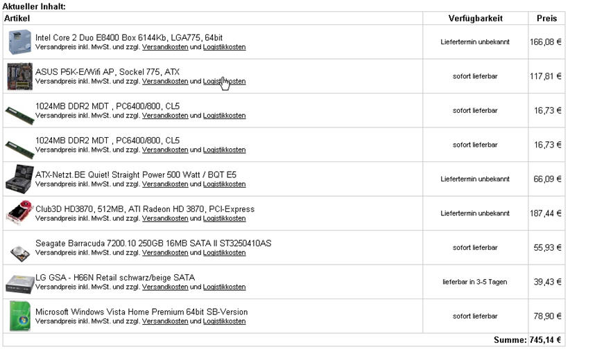

Hi,
ich habe mal nachgedacht, das Forum nach evtl. Zusammenstellungen abgesucht und bin hier zu einem Ergebnis gekommen. Meine Zusammenstellung:
1.ich versuche es mit der neuen CPU von Intel E8400, aber was ist mit dem Kühler? Ich habe einmal nachgeschaut, bei HWV gibt es die Ausführung nur als Box, kann man denn da von HWV einen anderen Kühler draufsetzen und wie ist es dann mit der Garantie?
2.ich habe Asus P5K-E/Wifi AP gewählt, weil ein gutes Testergebnis dahinter stand. Was ist eigentlich mit der einfachen P5k Ausführung, ich brauche keine Antenne für W-LAN und div. andere Sachen.
3.Speichersteine von MTD, weil...?
4.ja jetzt kommt der kritische Punkt, ein Gehäuse, günstig und nicht billig und was es bei HWV gibt. Ich hatte an 2 superleise Lüfter gedacht, die man nachträglich ins Gehäuse einbauen kann (vorne und hinten, seitlich blockiere ich mir etwas im Gehäuse?) und macht das auch HWV?
5.ich hoffe, bei der Auswahl des Netzteils, die richtige Wahl getroffen zu haben, vor allem die Wattstärke?
6.Graka von Club 3D
7.Platte von Seagate
8.Brenner von LG
9.Betriebssystem 64bit, ist das richtig bei dieser Zusammenstellung?
Ich hoffe, ich habe alles richtig zusammengestellt, ich habe auch nicht vor, irgend etwas zu übertakten oder zu verändern. Meistens Officearbeiten und natürlich auch einmal aufwendige Spiele zu spielen, aber nicht zocken. Also, was sagt Ihr dazu? Ich bin auf Eure Reaktion gespannt. Danke!
