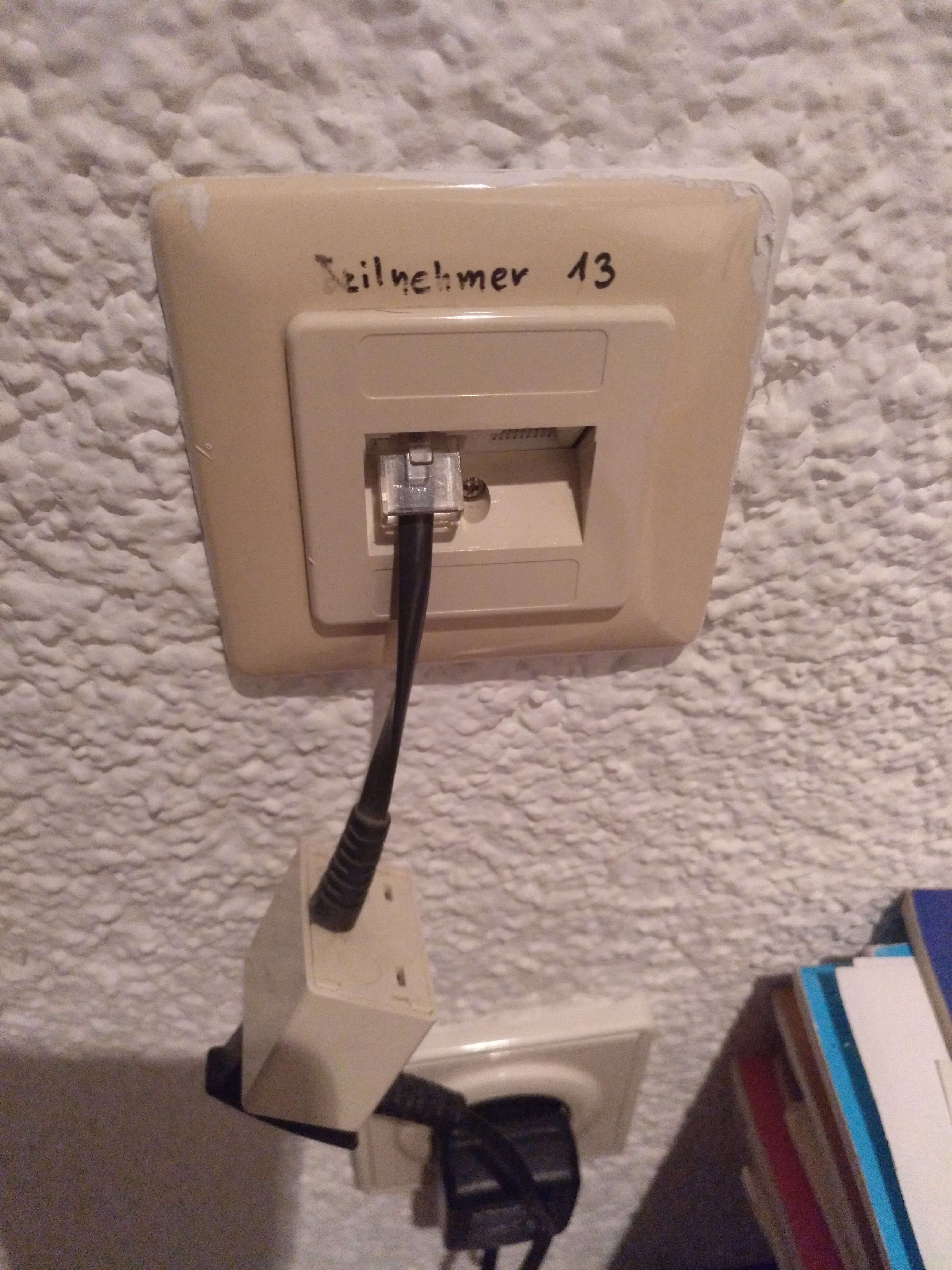

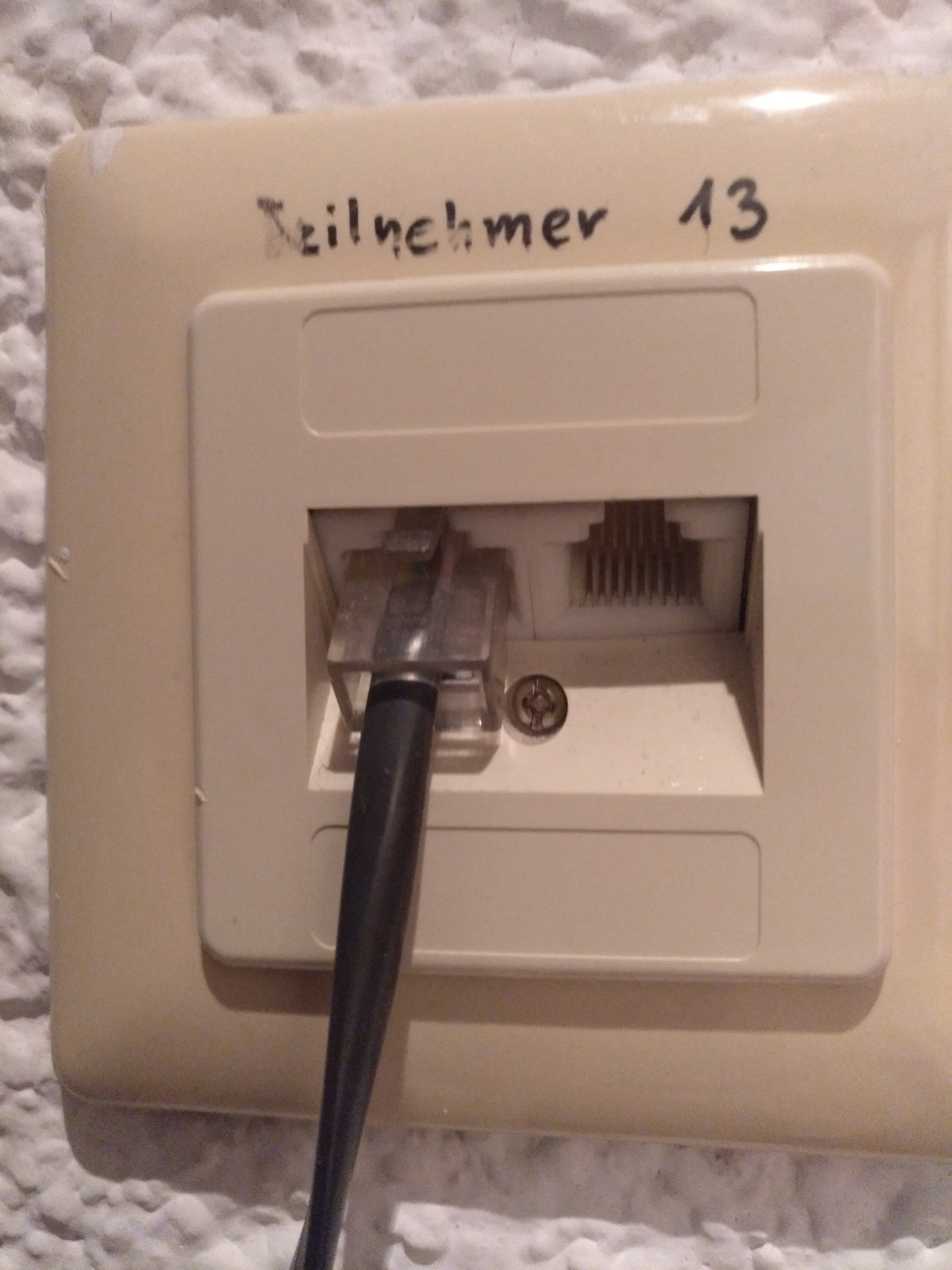

Mit der tae Dose geht das nicht, aber mit der rj45 Dose. Aber da ist die Frage ob das eine LAN Dose ist und wo das Kabel endet.nutzerbename schrieb:hätte im 1. OG noch eine freie TAE-Telefondose und im EG eine freie RJ45-Netzwerkdose. Wie kann ich mir das vorstellen, was würde der Anschluss von weiteren 1-2 Fritzboxen bringen? Wäre das Signal dann stärker als wenn ich Fritz Repeater verwenden würde?
Kann aber auch sein, daß die Dose ISDN war. Sieht von außen identisch aus.
Dose mal öffnen und Foto posten.
Diese Möglichkeit nennt sich Access Point. Das LAN kommt von der 7690 per Kabel ins EG und wird dort noch einmal ausgesendet. Ebenso DECT. Vorteil maximale Geschwindigkeit möglich. Stärker wird das Signal nur teilweise, weil die Clients dann näher an einem Accesss Point stehen.
Klären ob das Kabel von der 7690 OG2 ins EG führt, evt. über Keller.

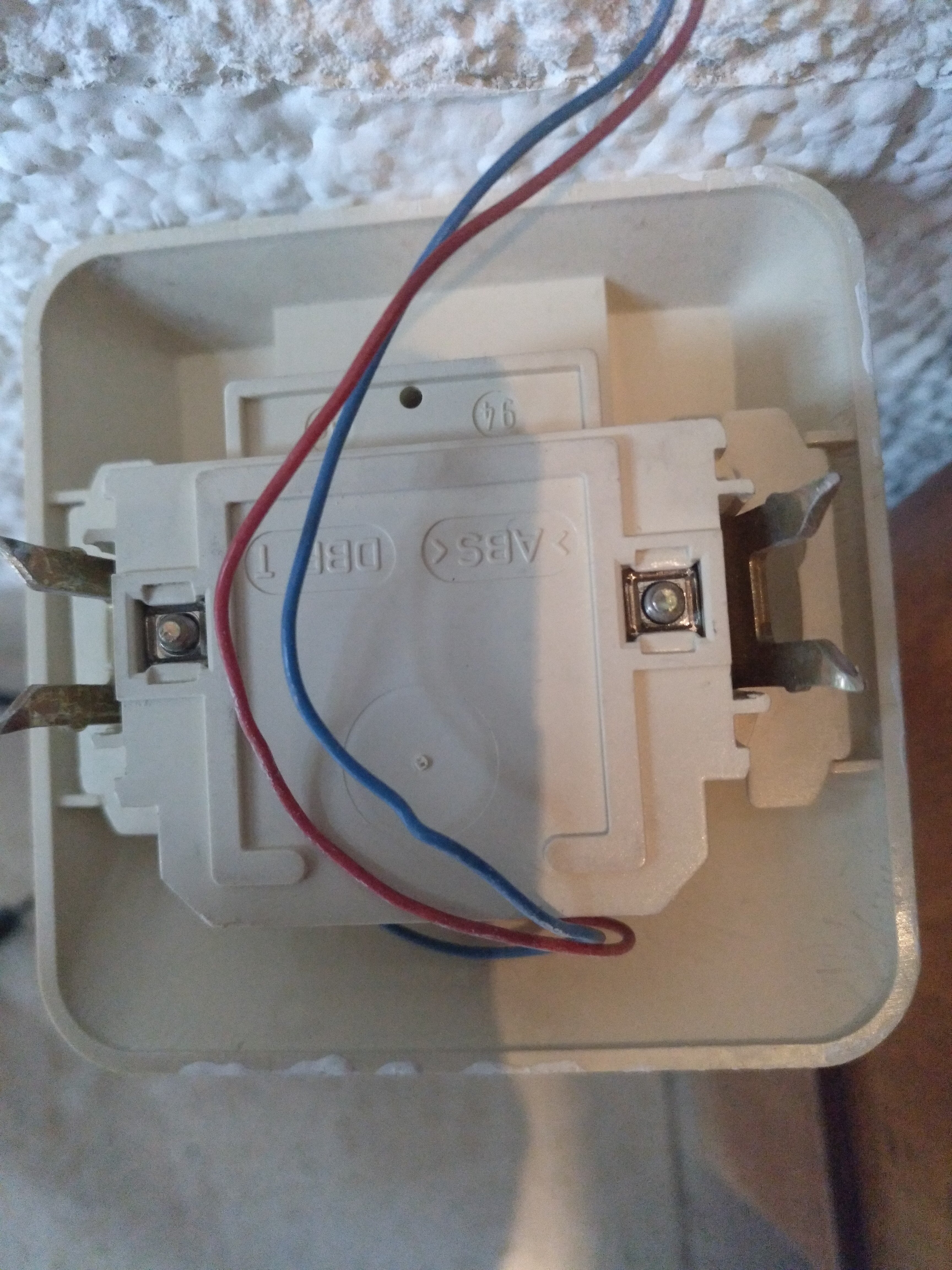

Mit etwas Glück kann man ISDN Dosen und Kabel umbauen, weiter benutzen für LAN. Vorausgesetzt 8 Adern und Sternverteilungsstrucktur. Wenn es also von Dose zu Dose geht, wird das schwierig bis unmöglich.
Bei der TAE-Dose stellt sich auch die Frage, wie viele Adern dort ankommen. Auch mal aufmachen und Foto posten.
Telefonkabel und ISDN Kabel sind grundsätzlich LAN tauglich auf kurzen Strecken 20-30m, wenn 8 Adern dort vorhanden sind.
Man muss dann halt nur die Dosen tauschen und korrekt anschließen für gigabit LAN.

hildefeuer schrieb:aber mit der rj45 Dose. Aber da ist die Frage ob das eine lan Dose ist und wo das Kabel endet.
Na ja, vermutlich ist die "RJ-45"-Dose eher eine IAE/UAE aus dem ISDN-Verbund, wenn da schon 'ne ISDN-Anlage betrieben wurde.

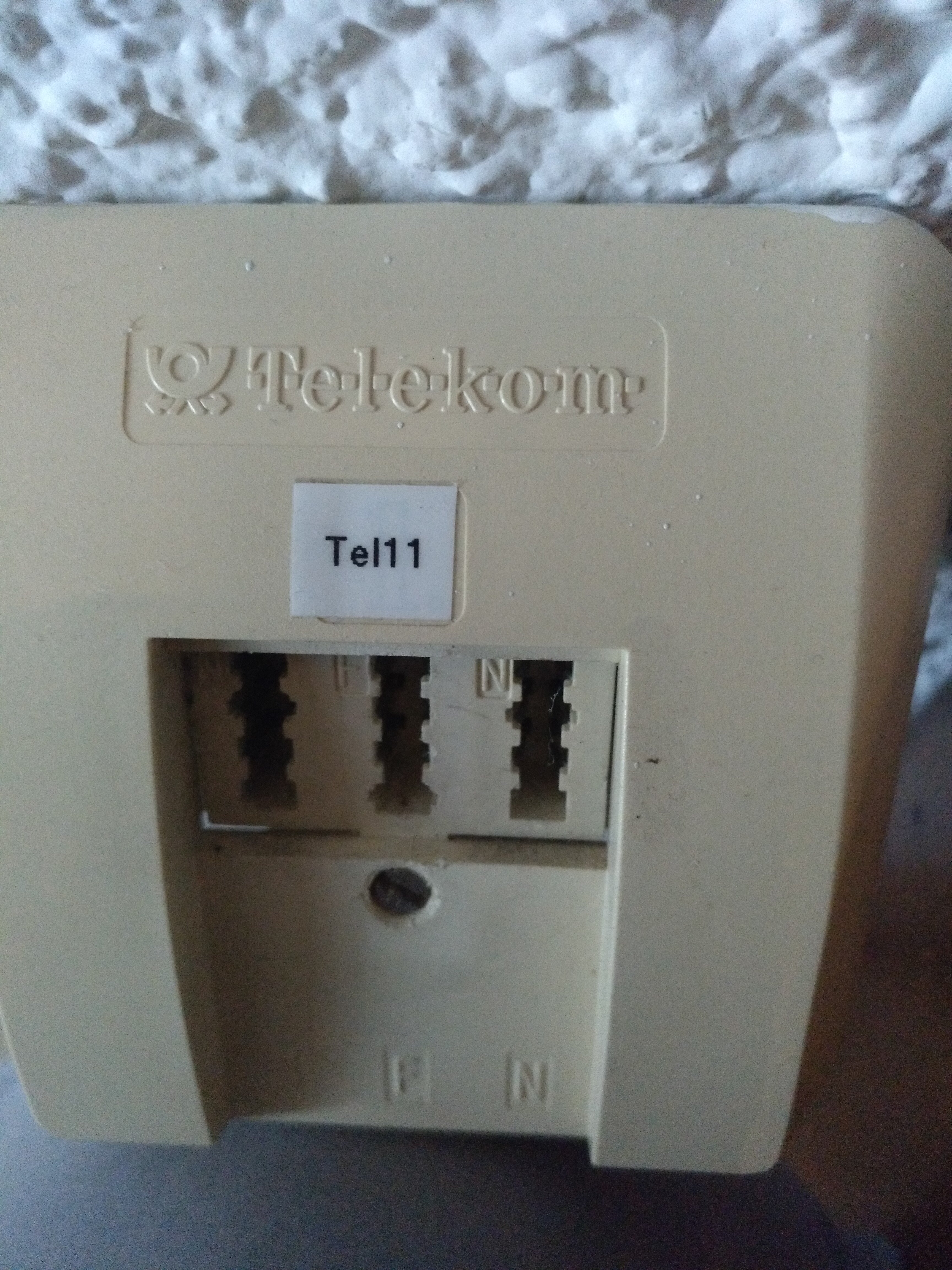

Im angefügten word-doc hab ich die mesh-Übersicht meiner Fritzbox 7690 reinkopiert (sorry, wahrscheinlich geht das viel einfacher, bin aber nicht drauf gekommen).
Die ersten beiden Fotos im Anhang: Ein und dieselbe Dose (LAN?, ISDN?) im EG
Die letzten beiden Fotos im Anhang: Ein und dieselbe TAE-Dose im 1.OG
Ist daraus irgendwie ersichtlich, ob ich im EG, 1. OG weitere acces points habe?
Mit 1-2 Balken Signalstärke meine ich das Wlan-Zeichen in Win 11 in der Taskleiste. Da ist doch dieser Punkt und darüber 3 solche "Bögen". Im EG und 1.OG ist nur der Punkt und der erste Bogen vorhanden (realtiv schwaches Signal), wohingegen im 2. OG volles Signal ist mit Punkt + 3 Bögen.User007 schrieb:Welchem genau - wo stammt die "Anzeige" her?
ISDN. Da funktioniert normales LAN ohne die Verkabelung zu ändern nicht wirklich drauf und auch nur, wenn man die Verkabelung von BUS (ein Kabel wird über alle IAE Dosen durchgeschliffen) auf Point-2-Point (Kabel endet mit beiden Enden an einer Dose) ändert. Ohne das Kabel zu tauschen mit Glück 100 Mbit/s, vielleicht 1000..nutzerbename schrieb:: Ein und dieselbe Dose (LAN?, ISDN?) im EG
Du kannst auch über 2 Drähte mit Giga-Copper eben bis zu einem Gigabit im Haus als Modemstrecke realisieren, aber auch da muss du die Telefonkabel ( in den TAE / IAE) aus der bestehenden BUS Topologie rausnehmen und in einer Point-2-Point Topologie umbauen.
