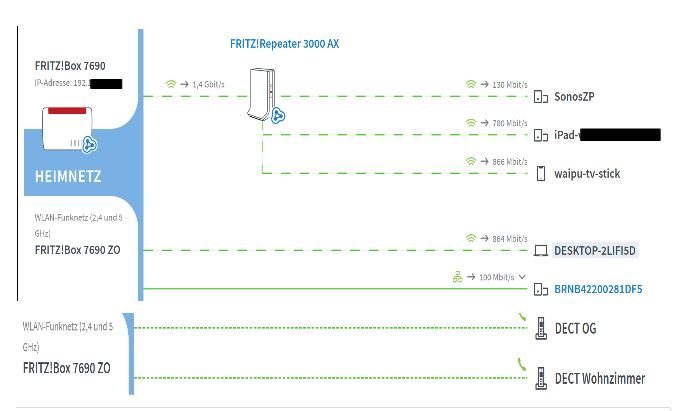

Hier die Mesh Übersicht
Der 3000AX ist mit 1,4Gigabit angebunden, was netto dann so ca. 500Mbit sind.
Das ist o. K. Alle dort verbundenen Clinets haben ausreichende Geschwindigkeit.
Die Sonos Lautsprecher funken doch mit 2,4GHZ. Da wird kein freier Kanal vorhanden sein. Das wird die Ursache sein. Allerdings kann ich nirgens die WLAN Spezifikationen der Sonos finden. Das die nun Wifi7 auf 2,4 Ghz machen glaube ich nicht. Ich gehe eher von Wifi4 aus. Das die WPA3 machen glaube ich auch nicht.
Edit doch noch gefunden https://support.sonos.com/de-de/art...des-and-security-standards-for-sonos-products
Ist unterschiedlich. Ob die auf 2,4GHZ Wifi6 oder 7 können, ist unklar.
Poste da mal die Kanalübersicht als sreenshot.
Aus der Mesh-Übersicht geht leider nicht hervor, wie die Clients verbunden sind, ob mit 2,4 oder 5GHZ. Wenn die Datenrate über 200Mibt ist, dann ist es auf jeden Fall 5GHZ.
Dein Zugang ist nur 67Mbit.... Von daher kann man eh keine Wunder erwarten.
Das spielt für die SONOS welche Rolle?
- EDIT -
Bezog sich das auch auf die SONOS?
Weil hier in der Übersicht ist ja zu erkennen, dass die wohl via 5GHz angebunden sind - und das auch mit weniger als 200Mb/s Datenrate.​
Übrigens war ich selbst auch nicht aufmerksam genug (muß wohl an der Uhrzeit gelegen haben 🤭), denn hier erübrigt sich auch meine Nachfrage aus #47 bzgl. der Anbindung der TVs - es ist ein waipu-Stick ersichtlich.
Mea culpa. 🤷‍♂️
Der Tipp mit der Fritz!App WLAN (Apple-Version) mal die WLAN-Abdeckung an den verschiedenen Gerätepositionen zu messen ist sehr zielorientiert.​
Mea culpa. 🤷‍♂️
Tatsächlich hab ich einen TV via Waipu-Stick angeschlossen und der andere ist ein smart-TV (also über waipu-app, ohne Stick). TVs laufen ohne Probleme.
@nutzerbename:
nutzerbename schrieb:
[...] und der andere ist ein smart-TV
Ah, ok - der taucht gar nicht in der Netzwerkgeräteliste (ich hab' mir mal erlaubt die aus dem Word-Dok zu extrahieren) auf, oder bin ich schon wieder zu blind?​

noch ne Frage zur Einrichtung des Firtz Repeaters 3000 AX:
Bisher fungiert er WLAN-repeater und wird auch so in der mesh-Übersicht angezeigt.
Wenn ich ihn jetzt per Lan-Kabel an die Fritzbox 7690 anschließe, welche Einstellungen sollte ich in der Fritz!OS-Benutzeroberfläche vornehmen?
Ich vermute das ist nicht einfach nur plug&play?

Ich habe den repeater bisher als WLAN repeater verwendet. Sollte ich ihn zunächst aus dem mesh rauslöschen, bevor ich ihn gemäß verlinkter Anleitung mit Lan-Kabel an Firtzbox anschließe?
Nein, ich würde ihn einfach mal direkt per Kabel anschließen, wenn das nicht funktioniert kannst Du immer noch von vorne anfangen.
Reaktionen: nutzerbename
Sollte ich ihn zunächst aus dem mesh rauslöschen, [...]
Nein - wie @Incanus's Beitrag impliziert, sollte das nicht nötig sein.
Anschließen und dann sollte über die FB (bspw. über eine verlinkte Geräteanzeige in der Netzwerkübersicht) die Konfigoberfläche des 3000AX aufrufbar sein und dort kann dann der Betriebsmodus "WLAN-Brücke" auf "LAN-Brücke" umgestellt werden - je nach Firmwarestand der Geräte ist das sogar bereits aus der FB möglich.​
hab jetzt den Fritz repeater 3000 AX per LAN-Kabel (CAT 6) an die F!B 7690 angeschlossen. LAN-Kabel steckt im oberen der beiden Steckplätze des repeaters und in "LAN 1" (2,5 G) der F!Box
Hab die Einstellungen in der F!B-Oberfläche geändert von WLAN-Brücke auf LAN-Brücke. - Hat wohl geklappt, da die Linie (zwischen repeater und F!Box, in der F!B-Oberfläche) jetzt als durchgehend angezeigt wird und nicht mehr unterbrochen (wie bei WLAN-Brücke zuvor).
Aber was mich verwundert: Als die Wlan-Brücke noch bestand, wurde über der gestrichelten Linie eine Geschwindigkeit von 3 Gbit/s angezeigt.
Jetzt bei der LAN-Brücke wird nur eine Geschwindigkeit von 1 Gbit/s angezeigt, eigtl. müsste das doch jetzt schneller sein als bei WLAN?
Was könnte ich tun?
