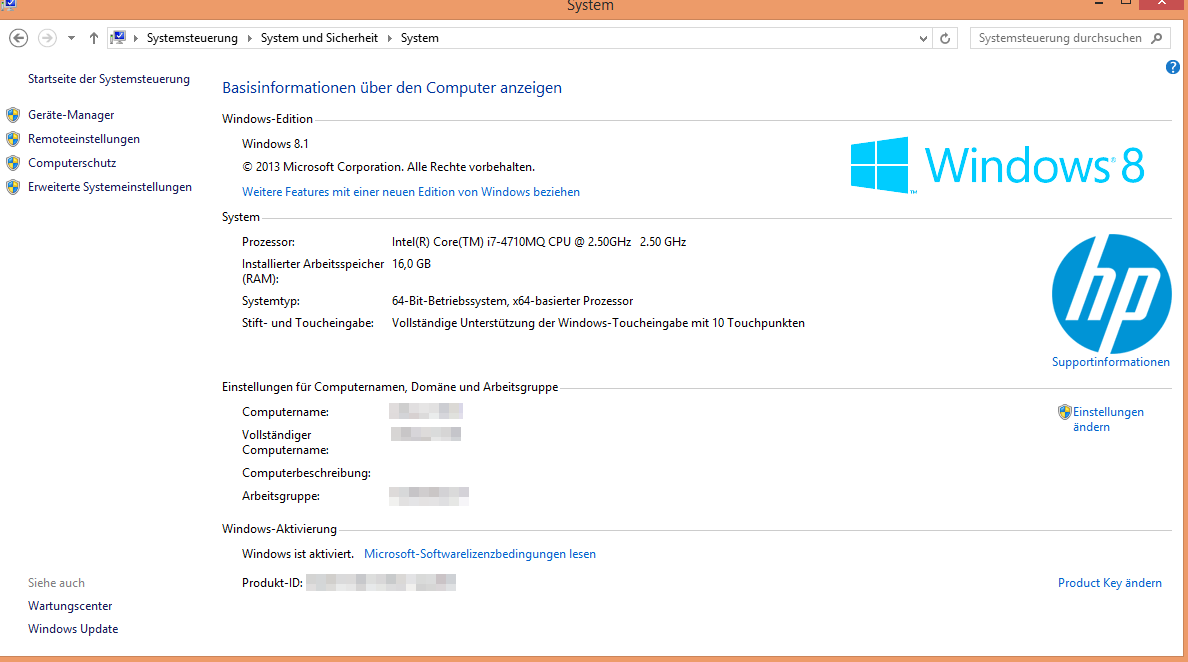

Unten ist ein Bild
Alle Games die ich habe wie ArmA2, ArmA3, sowie Black Ops, Black Ops 2, oder Crash Time 4 - The Syndicate ect. diese gehen nicht, bei allen kommt immer wieder diese Fehlermeldung

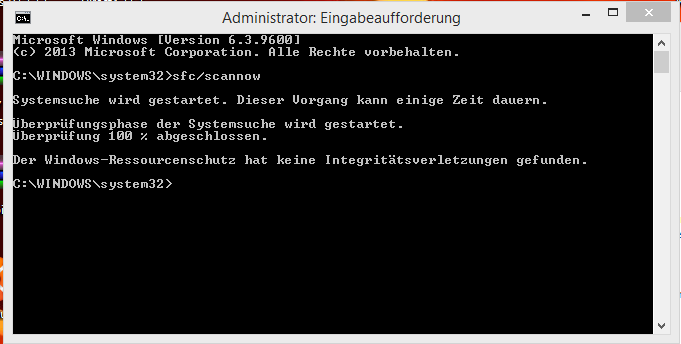

Ich würde aber erstmal probieren, die Systemdateien zu reparieren, denn der Fehler 0xc000007b tritt oftmals auf, wenn 64 Bit DLLs im 32 Bit Ordner gelandet sind und umgekehrt.
Probiere mal folgende Schritte: Klicke mit der rechten Maustaste auf "Start" (das Windows-Symbol unten links), klicke auf "Eingabeaufforderung (Administrator)" und gib folgenden Befehl ein: sfc/scannow und lasse das mal durchlaufen. Sollte nach dem Durchlauf die Meldung erscheinen, dass Fehler gefunden, aber nicht alle repariert werden konnten, dann kann man das System immer noch zurücksetzen oder nach einer anderen Lösung suchen.

Alles klar, hab es mal gestartet und melde mich später nochmals, danke für die hilfe, hoffe es bringt was
Ich hab unten ein Bild hinzugefügt, also es gibt keine Fehler

Versuche es trotzdem mal mit den AIO Runtime Dateien, damit kannst Du auch nicht mehr beschädigen als es nun schon ist, mir hat es schon öfters geholfen wenn Spiele nicht liefen.
