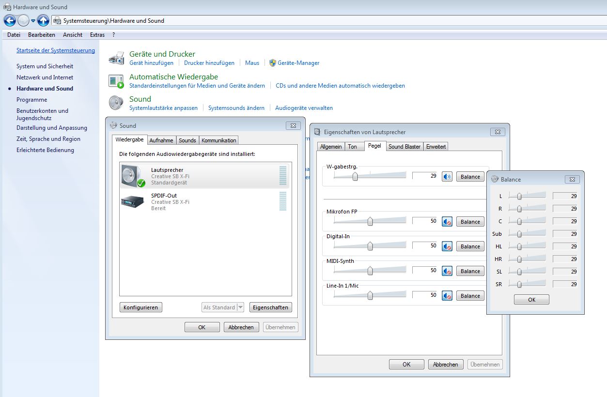

Bin mir nicht sicher wie das bei win10 ist, unter win7 kann ich bei meiner Xifi jeden Kanal einzeln regulieren. Schätze mal da dürfte es bei dir eine ähnliche Einstellung geben.
