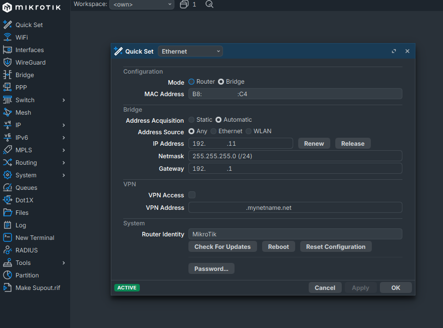

Wenn ich per WinBox auf meinen MikroTik gehe, dann kann ich das unter dem ersten Punkt "Quick Set" einstellen. Weiß gerade nicht, wo die Einstellung sonst noch versteckt ist.

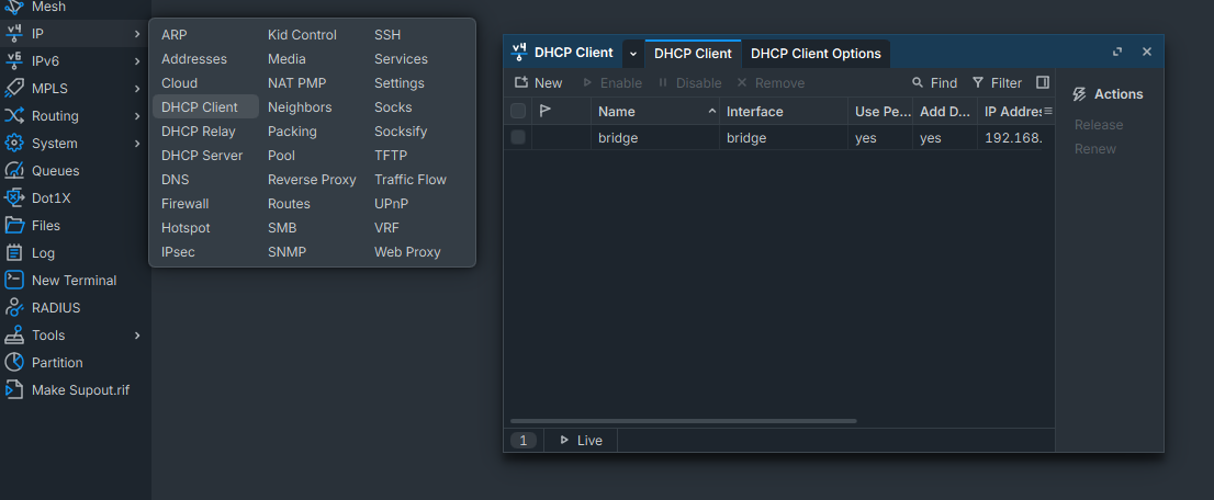

Das steckt unter IP -> DHCP Client...
Reaktionen: 00Julius und linuxnutzer
Bei einem erneuten Login kam automatisch diese Seite.

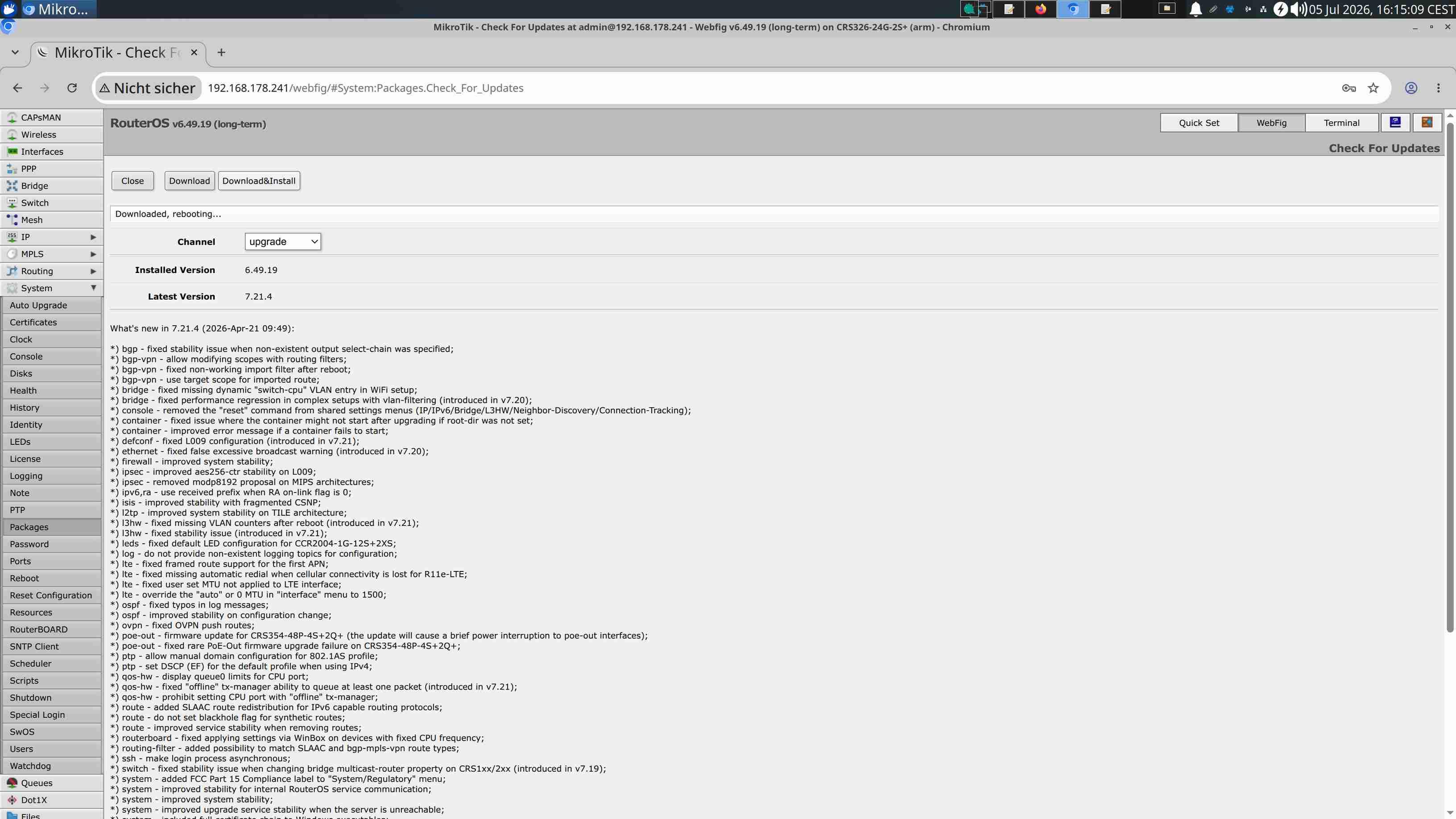

Ich habe jetzt RouterOS v6.49.19 (long-term) beim Mikrotik CRS326-24G-2S+IN. Kann ich RouterOS v7 via webfig upgraden, oder brauche ich zwingend WinBox.
https://help.mikrotik.com/docs/spaces/ROS/pages/328142/Upgrading+and+installation
WebFig - upload files from the Files menu
Bedeutet das, ich muss mir das zuerst selber runterladen. Kann man da die falsche Version beim Dwonload auswählen? Ich bin erst dabei mich auf Mikrotik am PC einzustellen und muss mal schauen wie man Winbox installiert. winbox_linux.zip ist runtergeladen.

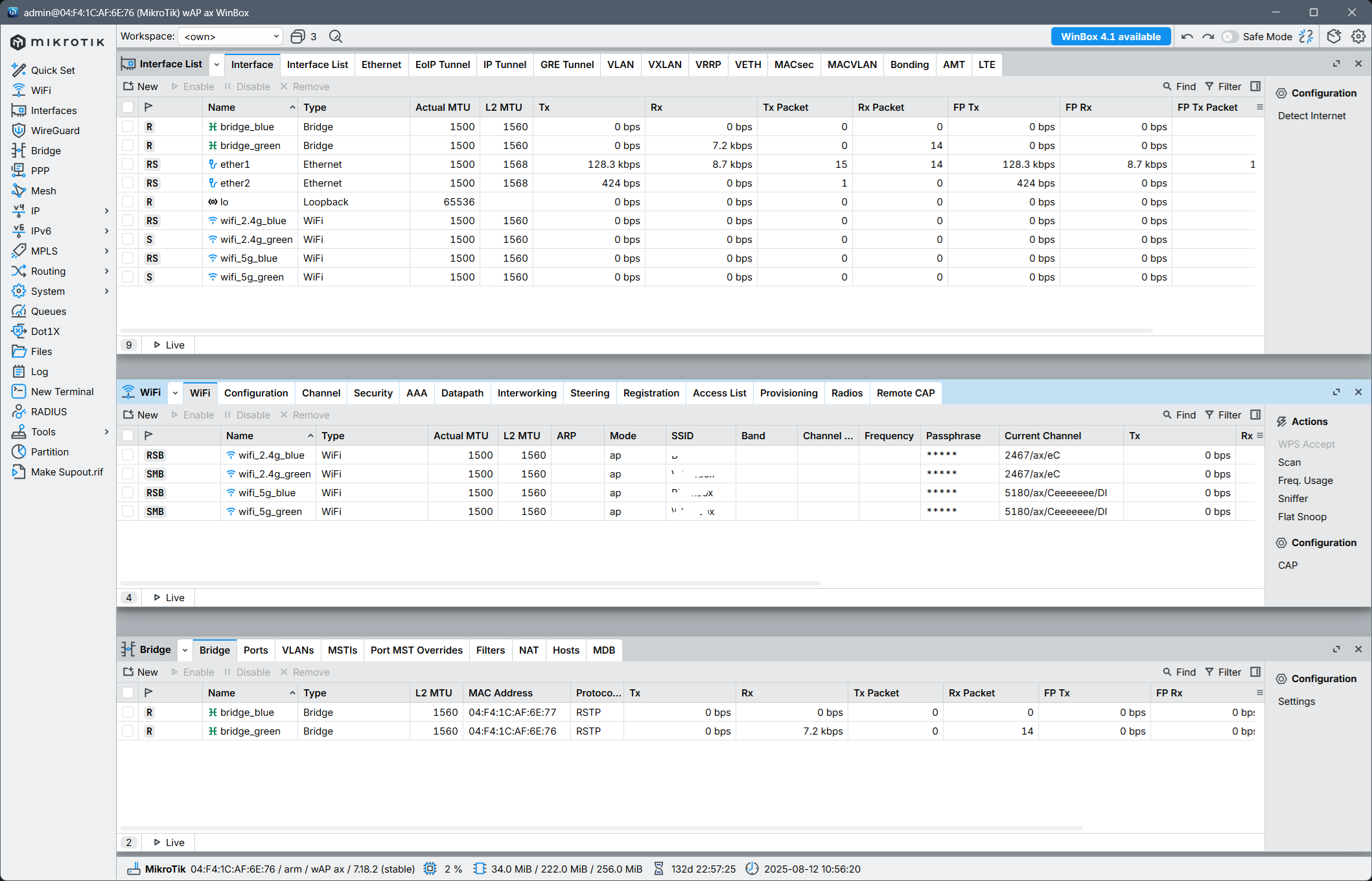

Edit: Hab ich z.B. so gemacht und mein MikroTik als reinen WLAN-AP eingerichtet, weil den Rest bei mir meine Router Firewall macht. 2 Bridges (1x internes WLAN, 1x Gäste-WLAN), die jeweils 2.4G Wifi, 5G Wifi und eine Ethernetschnittstelle bridgen.

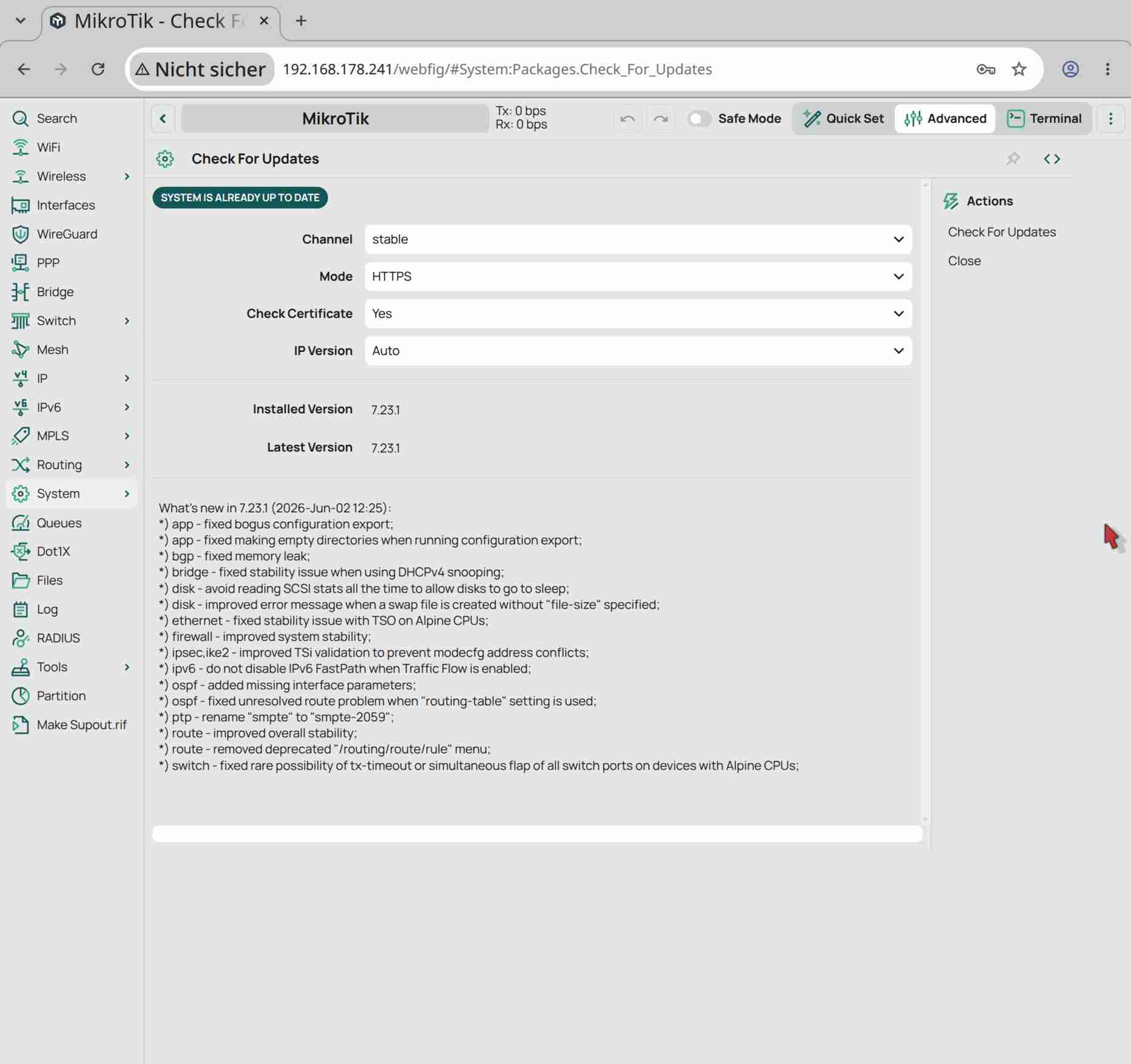

Die Frage ist ganz leicht zu beantworten, wenn man die Begriffe kennt, nach denen man suchen muss. Bei 6.49.19 gibt es bei Channels neben stable, etc aktualsieren auch "channel / upgrade" und das dürfte von 6 auf 7 in der gleichen Risikobereitschaft wechseln also stable zu stable, Es gibt bei Upgrade keine Wahl ob stable oder was anderes.
Prüft man dann unter 7 nochmals gibt es wieder was neueres imd die Begriffe haben sich gegenüber 6 geändert. Freude kommt auf, wenn das unwesentliche Unterschiede in Deutsch sind.
Somit bin ich jetzt auf 7.23.1 (2026-Jun-02 12:25)

Mein MikroTik AP hat weder ne statische IP-Adresse noch ist der DHCP-Client oder -Server aktiviert. Wenn ich den MikroTik AP aktualisieren will, lad ich einfach die passende Firmware + evt. notwendige Zusatzpakete per Winbox (verbunden per MAC-Adresse) auf den MikroTik AP hoch und upgrade über Winbox.
