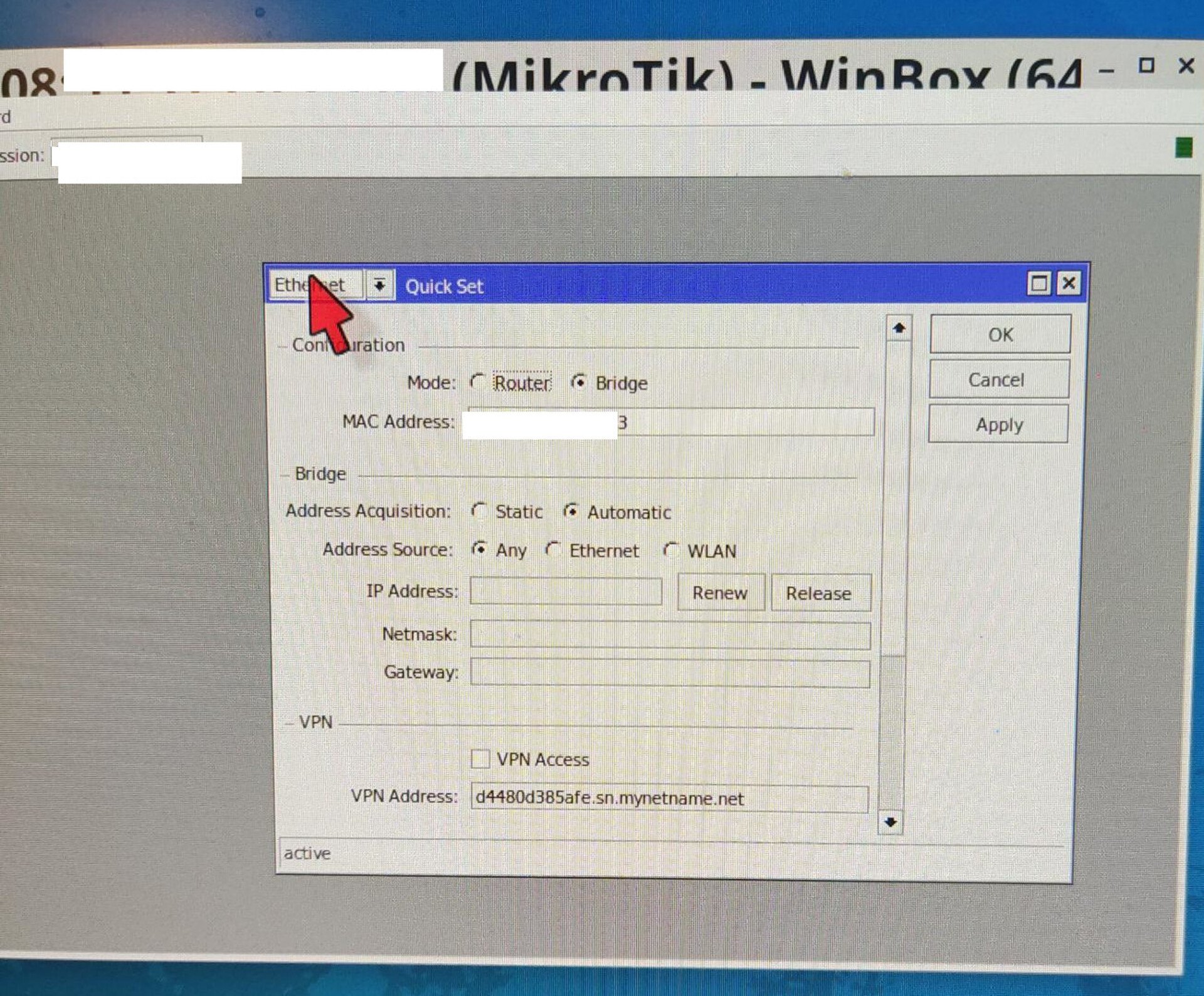

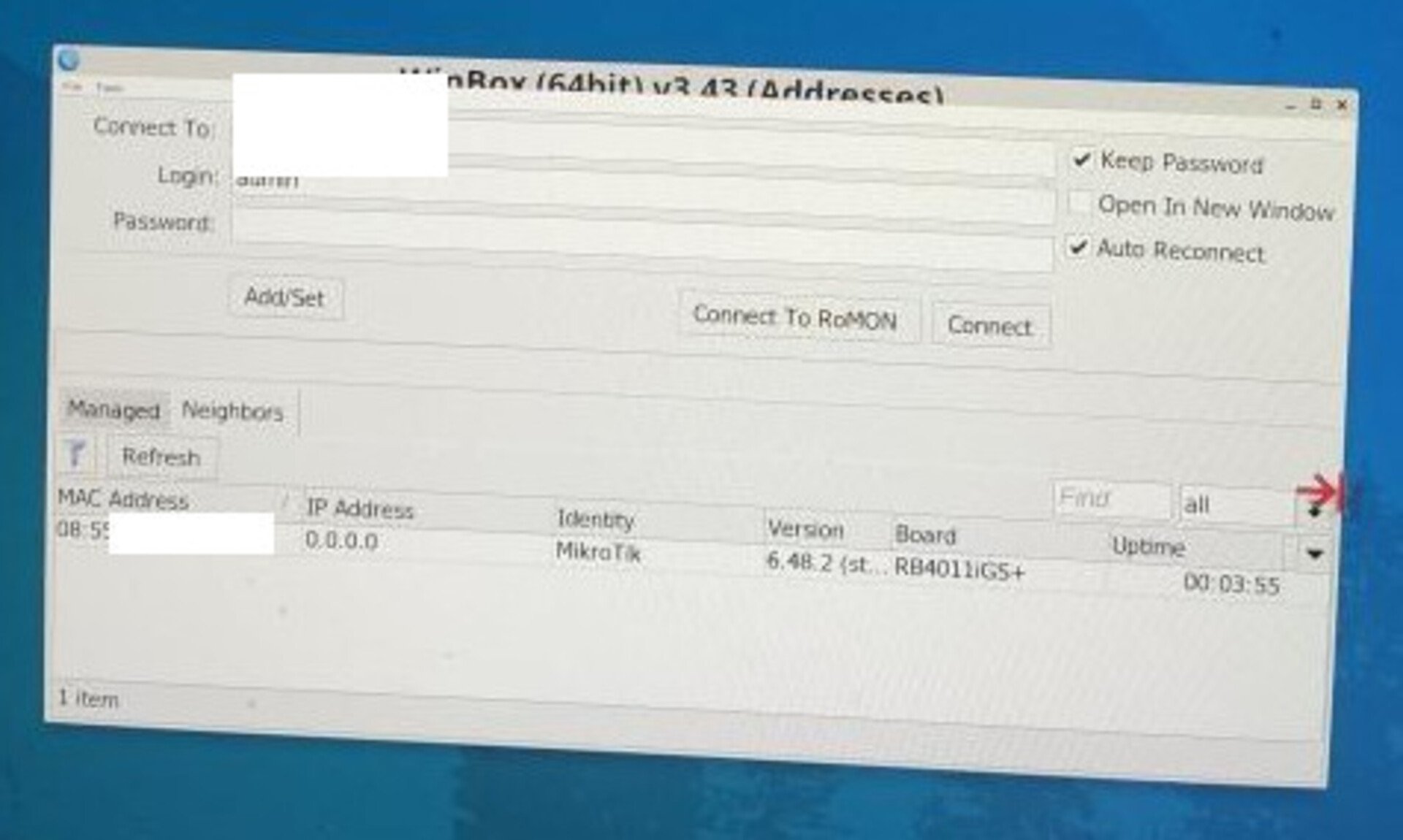

Also jetzt mal ganz langsam und genau, wenn ich was tun soll. Ich habe keine Verbindung geschafft.
MAC ist entfernt und Bild ist stark vergrößert-
Ich sehe die Box als bei Neighbours. Vielleicht ist die einfach in einem anderen Nerzwerk?

Die MAC in der Liste doppel anklicken, dann sollte Winbox dich anmelden.

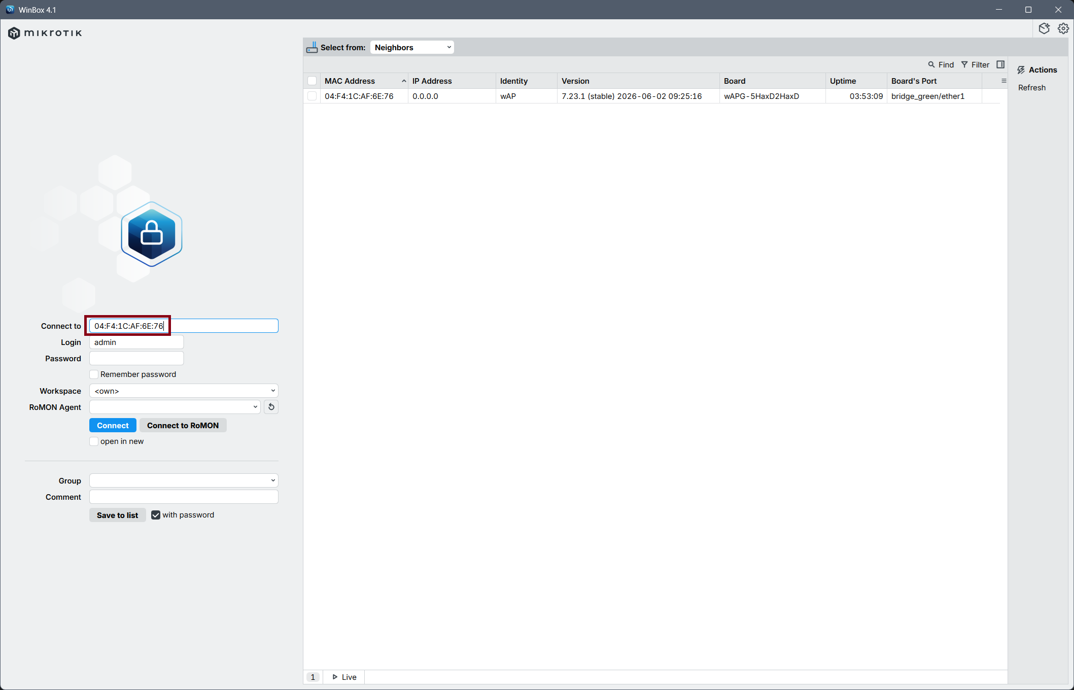

qiller schrieb:
Bei mir sieht das so aus
Danke für deine Mühen. Wie man am Screenshot sieht, wird die Box irgendwie gefunden, bei Neighbors.
Bei RoMon bekomme ich die Meldung "nicht installier". Gerne Screenshots, aber ist ziemlich umständlich, muss ein Handy-Foto machen.
cbtaste420 schrieb:
Irgendwas passt da mit der Skalierung vorne und hinten nicht
Das ist ein XFCE-Problem und Winbox gehört offenbar zu den Programmen die mit UHD gar nicht zurecht kommen.
Das sollte doch ohne PW nach einem Reset sein?
Winbox Linux probiere ich danach.
Das ist richtig so, da wird sie immer angezeigt, egal ob mit oder ohne IP.

Ich bin jetzt irgendwie abenteuerlich in Winbox gekommen, weiß nicht, ob ich das nochmals schaffe. alles sehr klein riesige graue Fläche,
Bitte genaue Anweisung was ich tun soll. Ich kann die Menüs kaum lesen und will nicht rumprobieren.

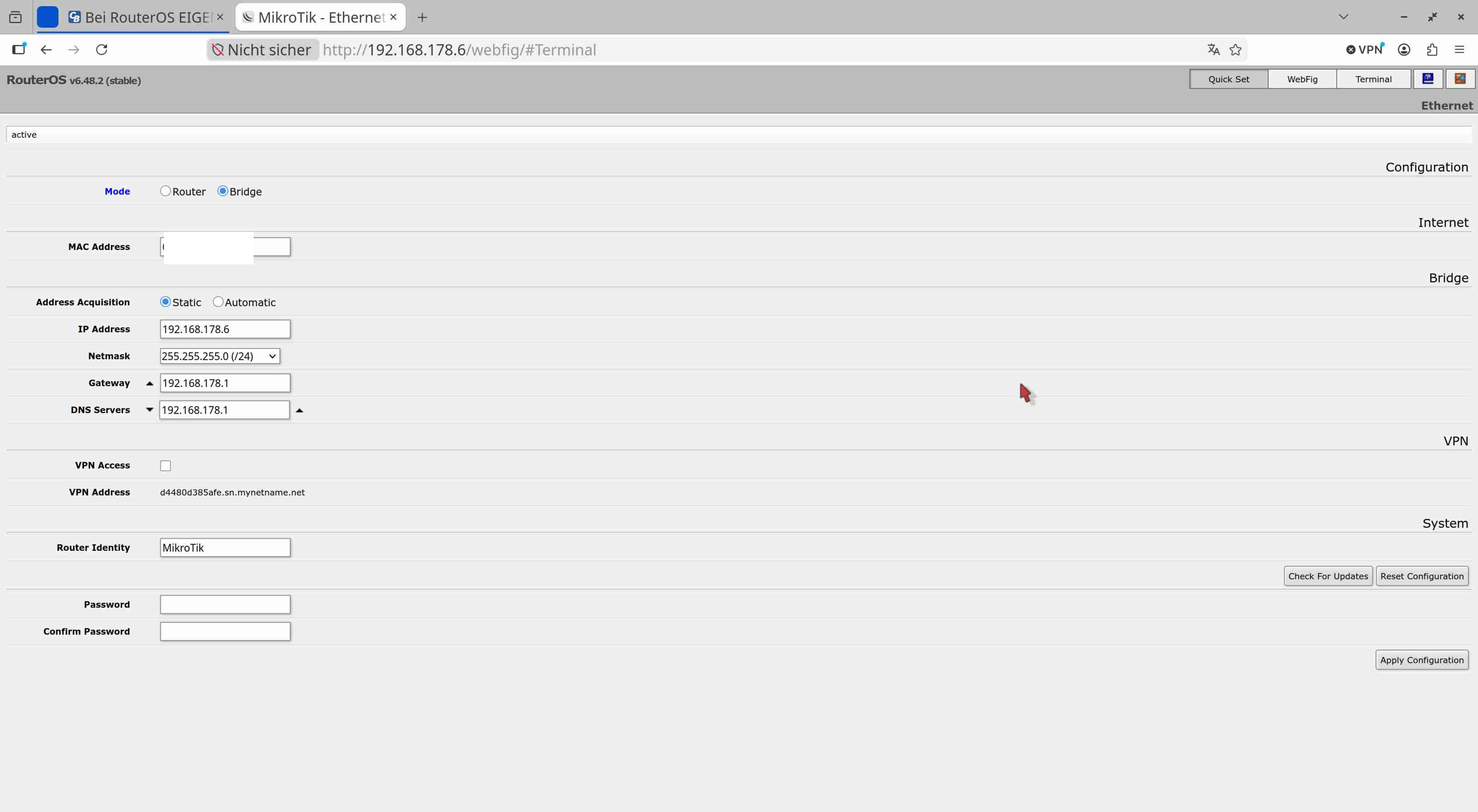

zb
editiert
192.168.178.6 (ist sicher nicht vergeben und kein DHCP-Bereich)
Netmask 255.255.255.0
Gateway: 192.168.178.1 (aber ist dort vielleicht nicht erreichbar, wo ich anstecke)
Mode Router
Address Acquisition auf static
Primär geht es nur mal darum über das Webif den Router zu erreichen..
Mir reicht es schon fürs erste die Konfigurationsseite per IP aufrufen zu können
Muss ich sonst noch was eintragen?
linuxnutzer schrieb:
Also was trage ich jetzt am besten ein? Gleich was aus dem Fritzbox-Netz?
Genau.
Mode Router
Genau. Gateway bräuchteste erstmal nicht, wenns nur um "webfig erreichbar machen" geht. Das Gerät selber hätte dann halt erstmal kein Internet. Aber kannste natürlich trotzdem eintragen.

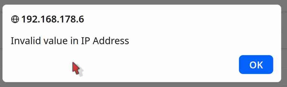

1. Problem gefunden.
ERROR: could not resolve dns name
Ich bekomme die Fehlermeldung darunter.
Ich bin schon wieder dabei was falsches zu konfigurieren ;-)
Ich weiß jetzt nicht, was an dieser IP nicht passt.
Nach bisschen hin und her im webif habe ich die Konfiguration verloren, nicht so schlimm, aber komisch.
Über die 6 komme ich rein, über die 7 nicht.

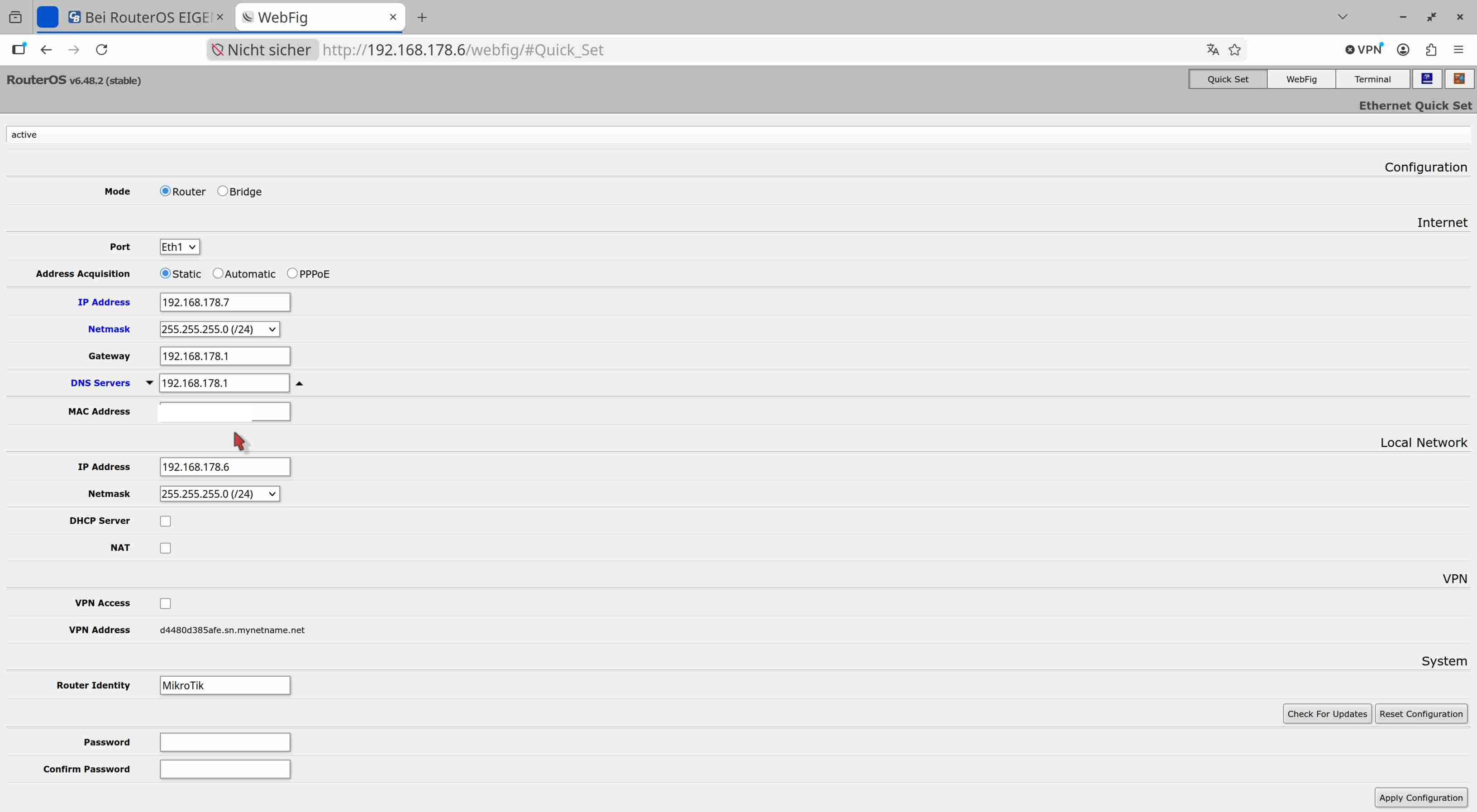

Warum sehe ich da 2 IP-Adressen? Ich habe einfach für die 2. was anderes vergeben.
Eigentlich sollte Internet funktionieren. Bei Update erhalte ich:
ERROR: could not connect - No route to host
Steht doch da. Das eine ist die WAN-Schnittstelle (Internet) und das andere die LAN-Schnittstelle (Local Network) (wolltest du nicht eigentlich den Bridge-Modus haben?) Im Router Modus müssen sich diese beiden Netzwerke unterscheiden. Das tun sie aber in deinem Screenshot nicht (beide Netze befinden sich im 192.168.178.0/24 Subnet). Das LAN-Interface muss im Routermodus eine andere IP-Adresse bekommen (eben z.B. die voreingestellte 192.168.88.1). Oder du nutzt den Bridge-Modus, dann gibts keine Trennung zwischen WAN und LAN.

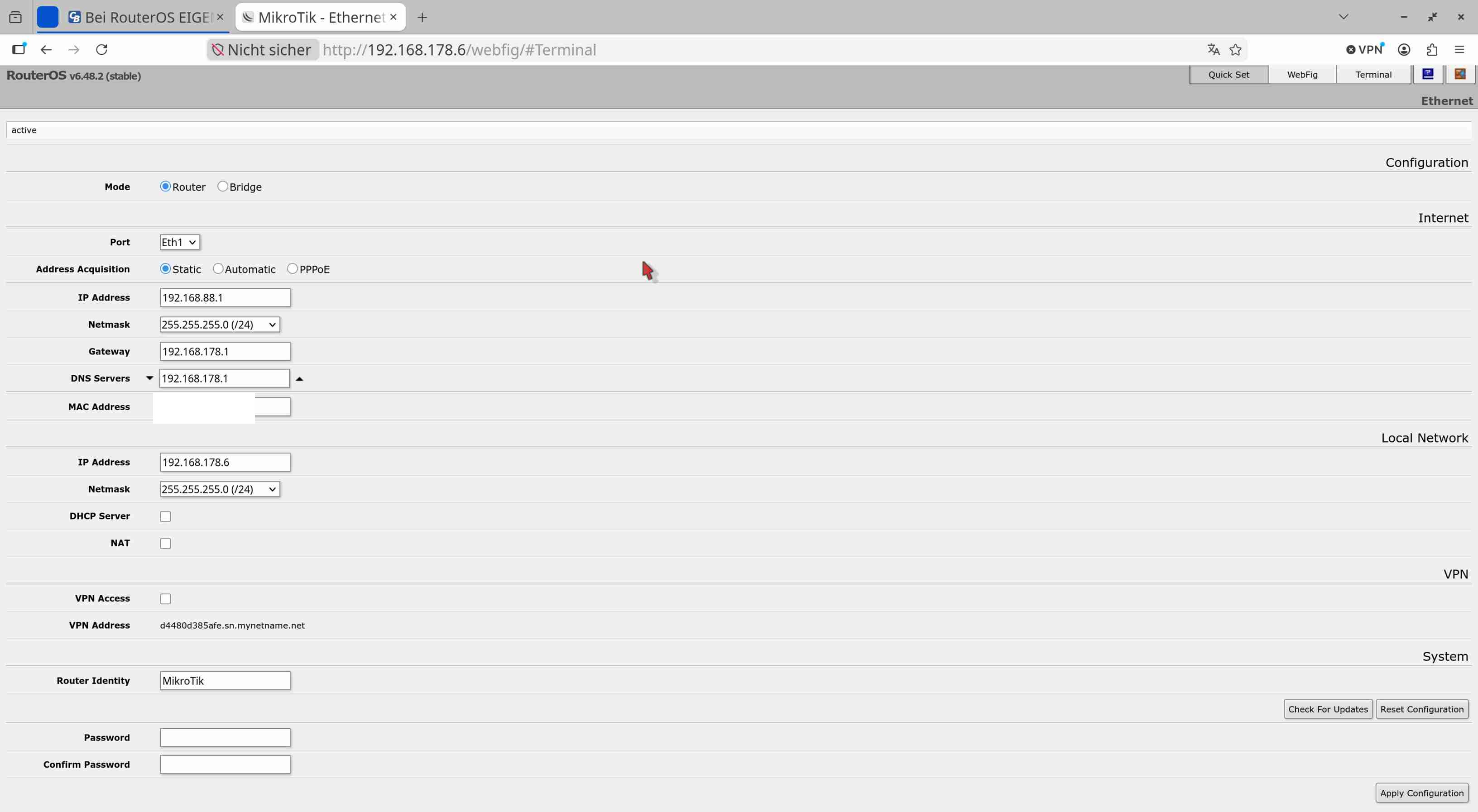

Und schon habe ich mich wieder ausgesperrt, "nur" apply gedrückt.
