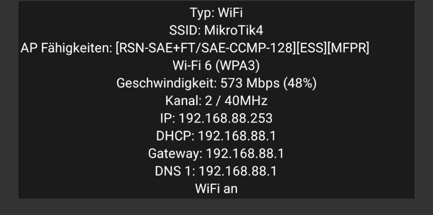

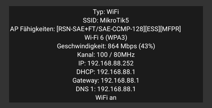

Mikrotik4 ist 2.4G
Miktrotik5 ist 5G
Ich kann über 2.4 und 5G im Forum surfen.
und
Die automatischen WIfi-Einstellungen sind mir erst mal egal, nach einiger Zeit kann es sein, dass genau das eingestellt wird, was ich auch manuell würde.
Also ich habe offensichtlich immer 88er-IPs.

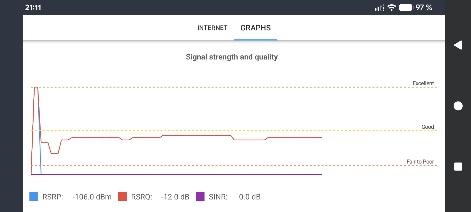

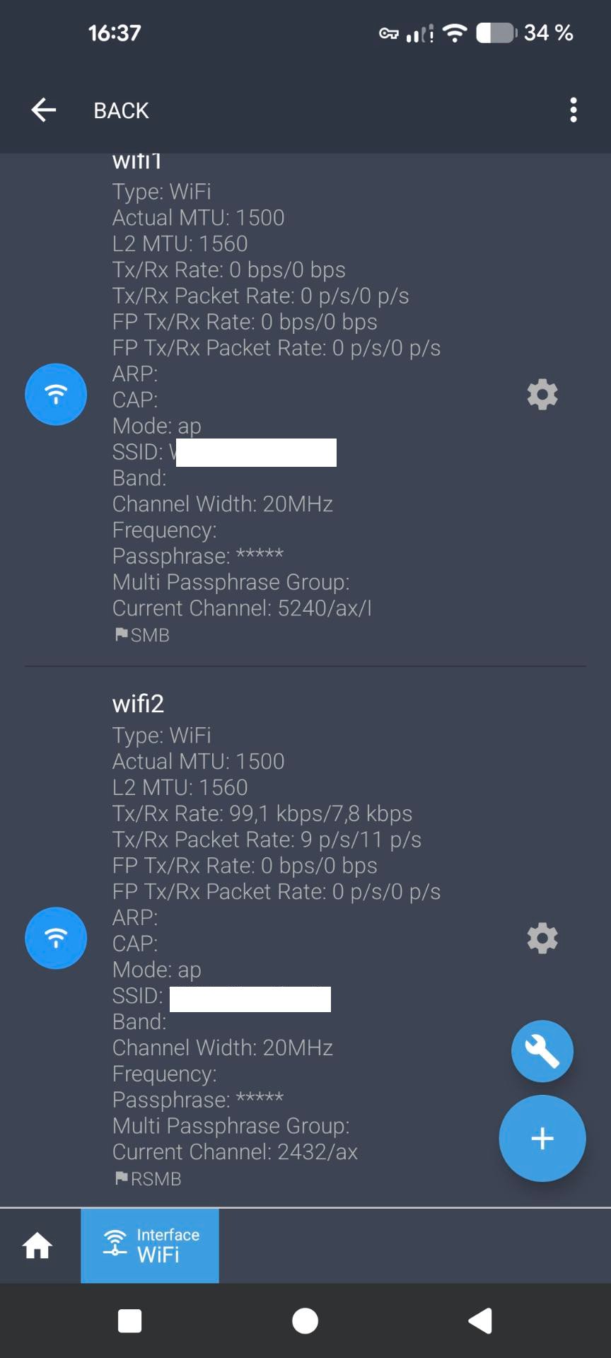

Was ich am Handy nicht schaffe, ist mir den LTE-Kanal anzeigen zu lassen. Ich schaffe nur die Nachbarkanäle mit der App. Der LTE-Monitor zeigt deutlich schlechtere Werte als die Graphen, also schließe ich daraus, dass das Nachbarzellen sind.
Gibt es eine Möglichkeit sich den Kanal mit der Mikrotik App anzeigen zu lassen.

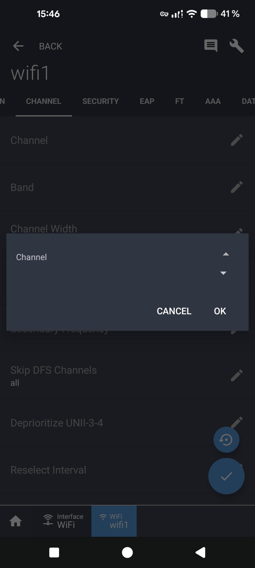

qiller schrieb:
Kannst du unter dem Reiter "Channel" festlegen. Hab ich selber aber noch nicht getestet
Da kann ich nichts eintragen. Ich glaube da muss man bei einem anderen Menüpunkt "Channel" zuerst jeden Channel einzeln definieren. Wenn das so ist, ist das auf jeden Fall aufwendig und ich trau mich nicht, da alles zu verstellen.

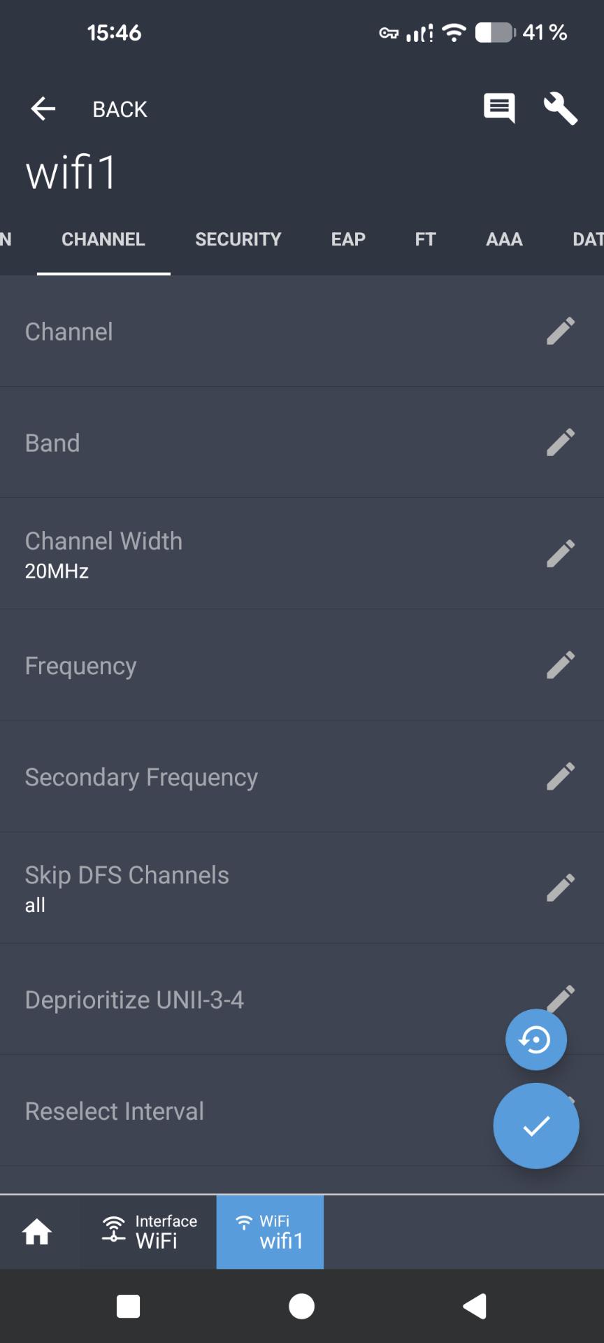

Ich habe 2 Dinge verändert. Bandbreite auf 20MHz reduziert und DFS-Kanäle nicht erlaubt. Es wird aber trotzdem gar nicht so selten gewechselt. Vorübergehend passt das schon zum Testen und später brauche ich gar kein Wifi. Aber das System verstehen möchte ich trotzdem.
Ausgangsbasis:
Wifi1 = 5G per default
Wifi2 = 2,4G

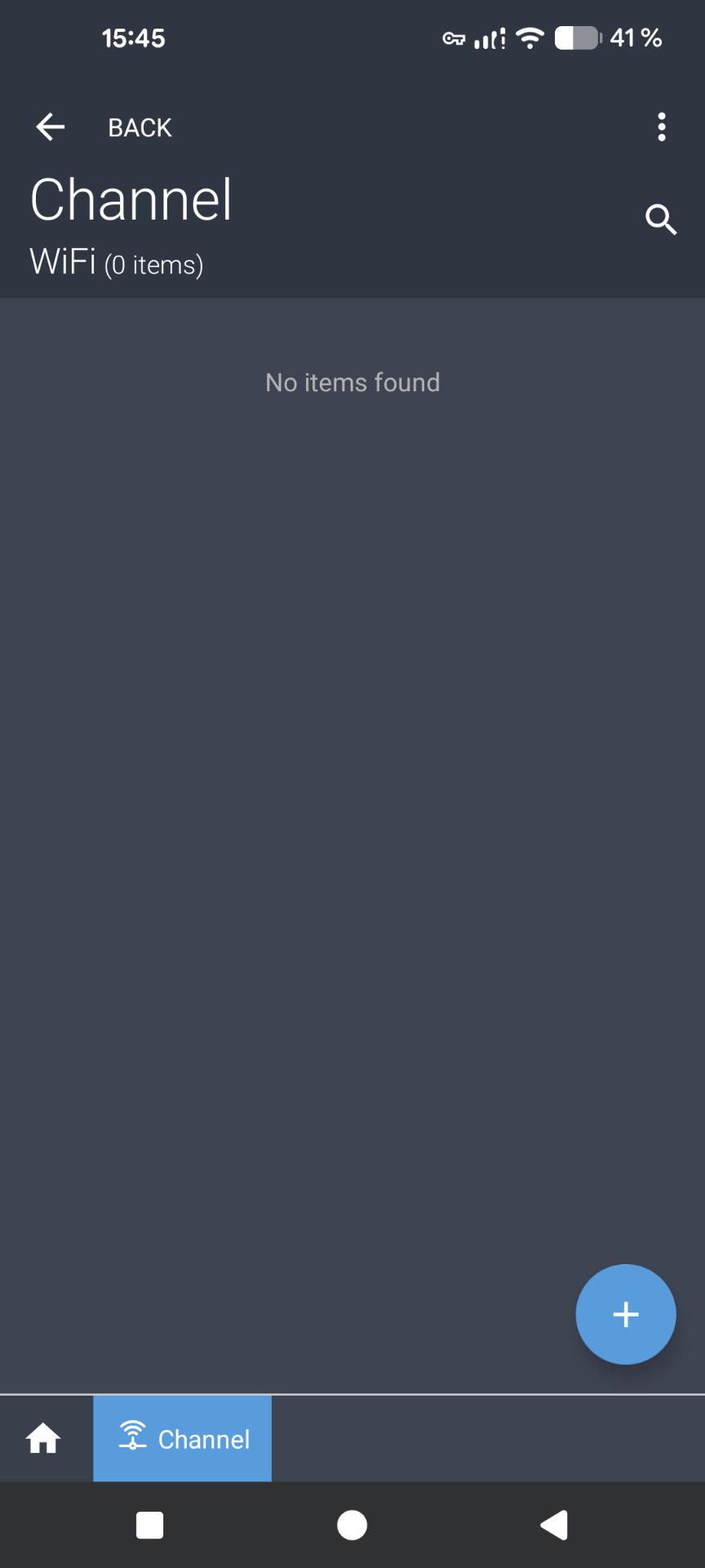

Der Reiter Channel sieht so aus:
Klickt man im Reiter Channel auf die Zeile Channel kommt:
Klickt man da wieder auf Channel kommt kann man nichts selektieren. Daher mein Verdacht, dass man die Channels vorher anlegen muss. Die Bandbreite kann man aber bereits selektieren, ohne was anzulegen.

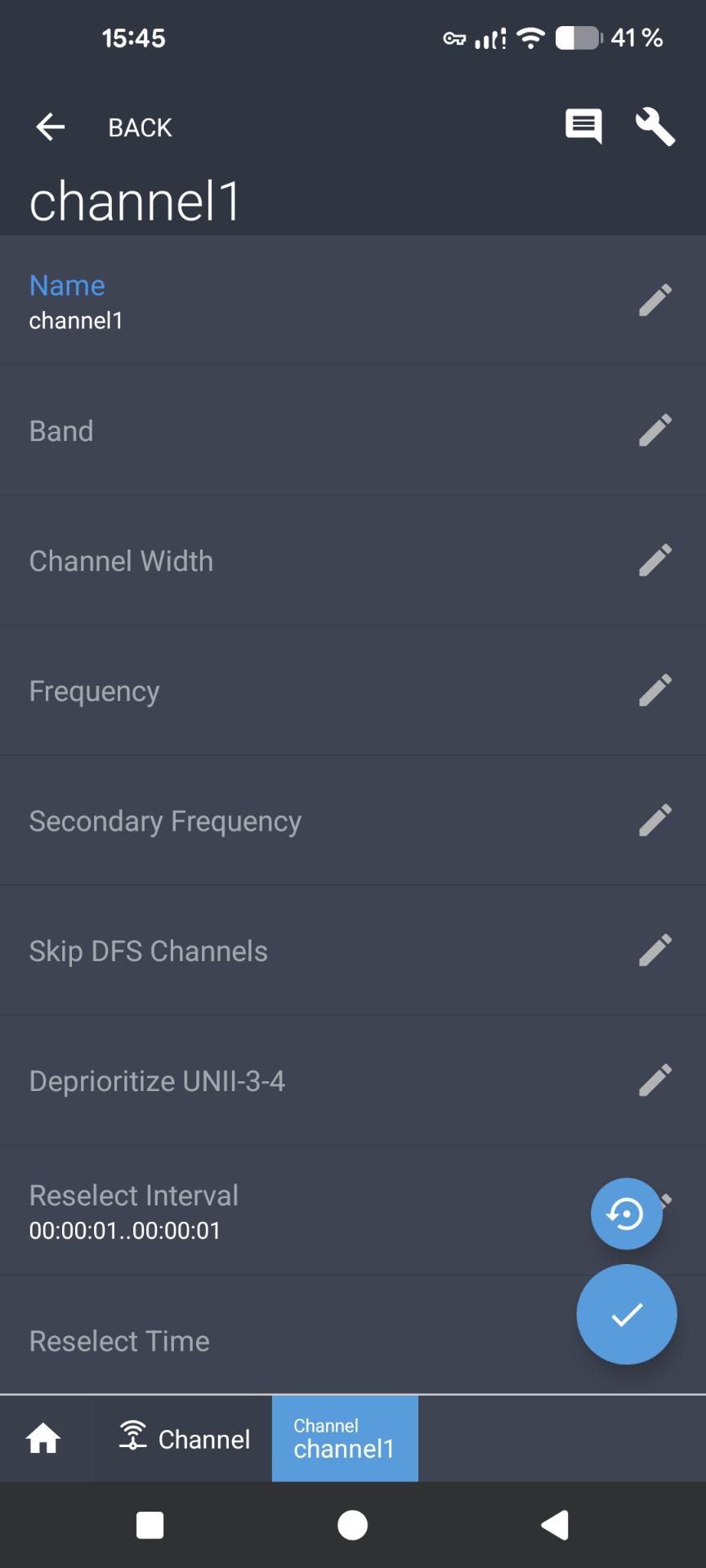

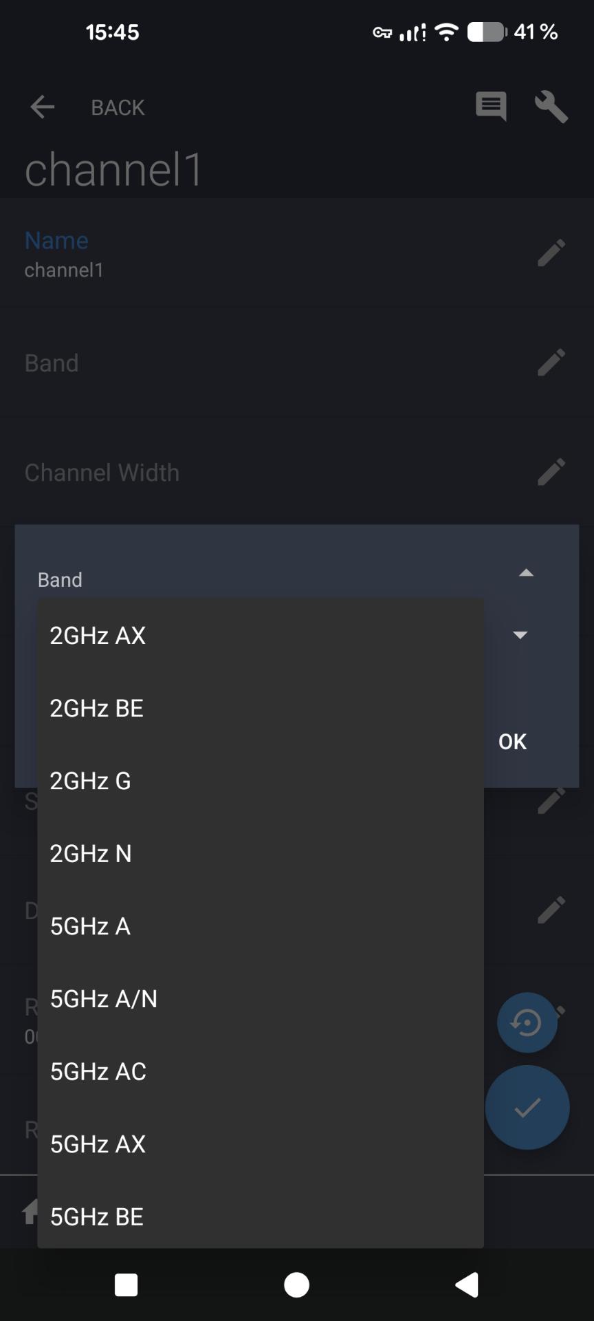

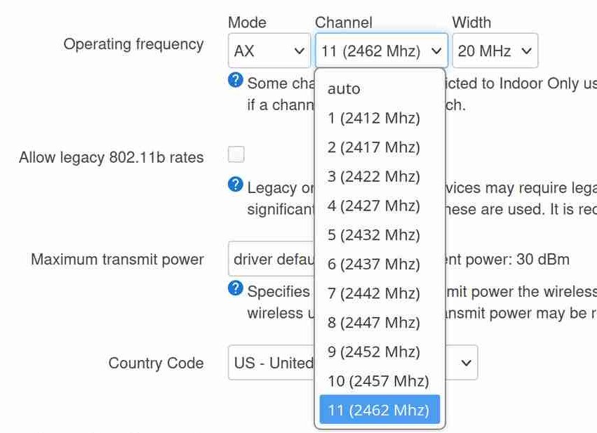

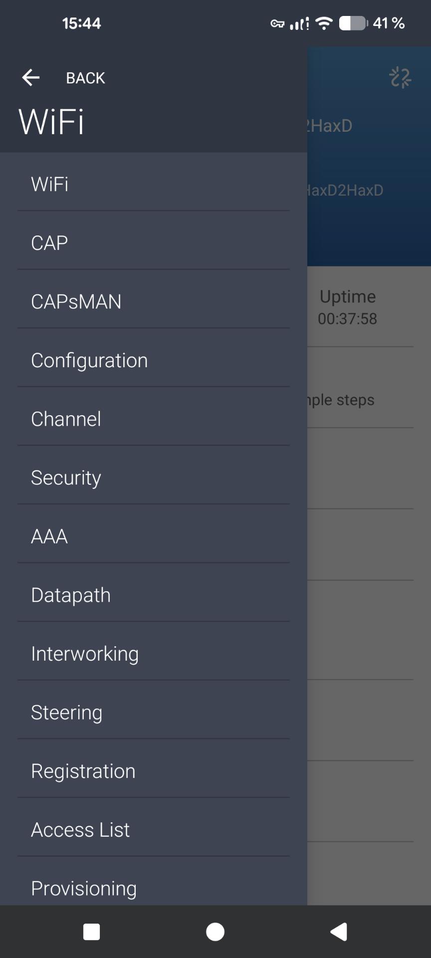

Es gibt ein Wifi-Menü, da gibt es auch Channel:
Klickt hier auf Channel ist nichts konfiguriert:
Da kann man einen Channel anlegen, der nennt sich gleich channel1
Hier kann man dann auch noch ax auswählen, es ist nichts definiert.
Also da ist eine ganze Menge, die man falsch konfigurieren kann.

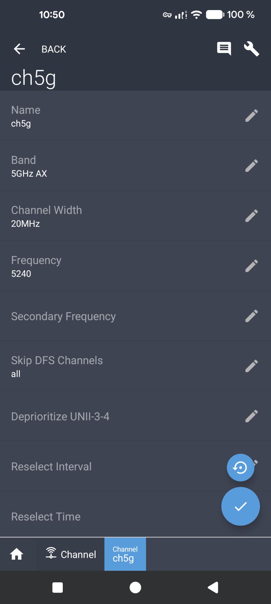

Ich möchte nur, dass bei 2.4G fix Band 1 verwendet wird. Bei 5G bin ich mir noch nicht klar, welcher am besten ist, vielleicht 52 mit 20MHz. 5G ist vermutlich sowieso beim Endstandort zu schwach.
Genau so ist es. So was wie bei Fritzbox oder openwrt wird man bei RouterOS nicht finden.
Man muss also jeden Kanal anlegen und zwar unter Angabe der Frequenz, die man sich im Web oder sonst wo suchen muss. Eine Kanalangabe sucht man vergeblich und offensichtliche Falscheingaben sind immer wieder möglich.
WIe man die TX-Power reduziert, habe ich auch nicht gefunden. Beim Testen bin ich ganz nahe neben dem Gerät und da knallt es mit -20dBm, aber ok, am Standort kämpfe ich mit dem Gegenteil.

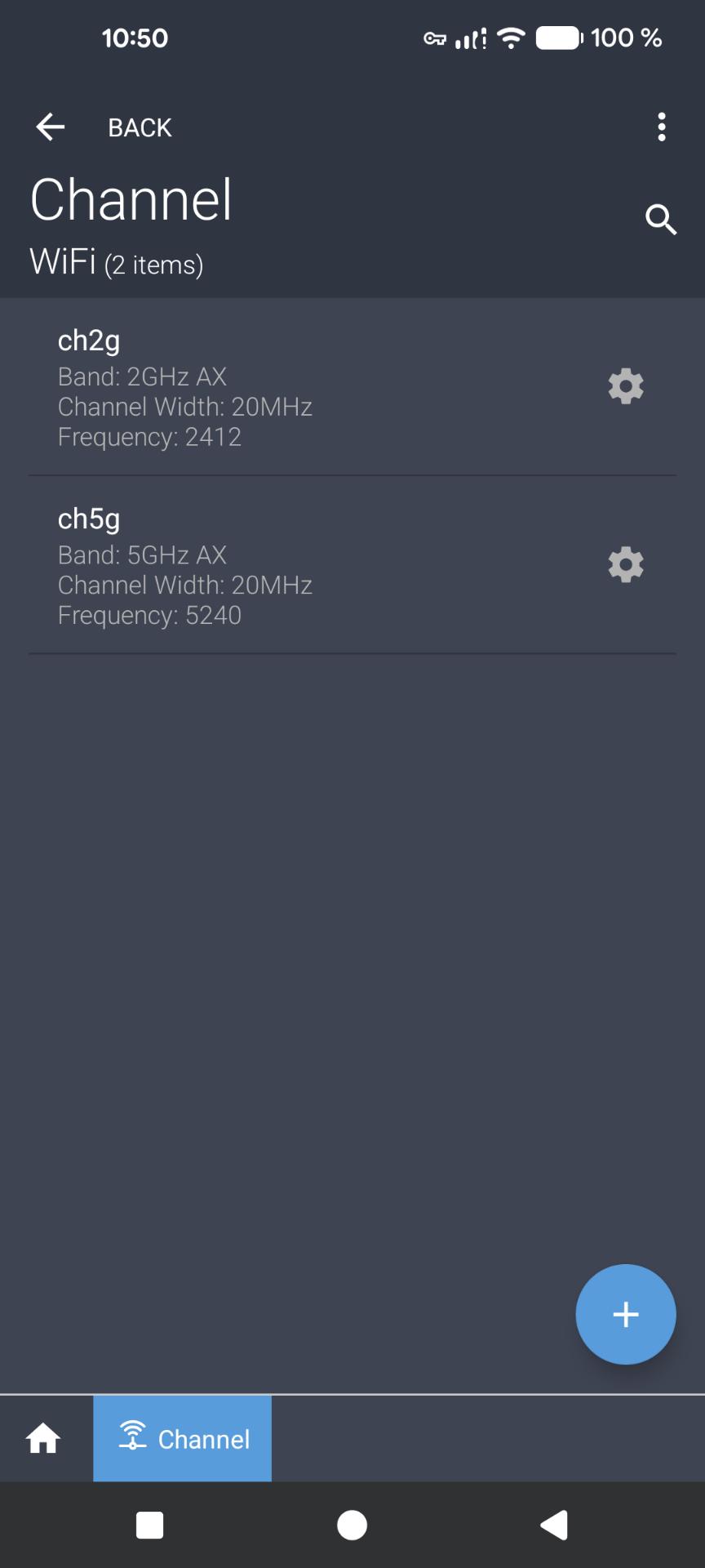

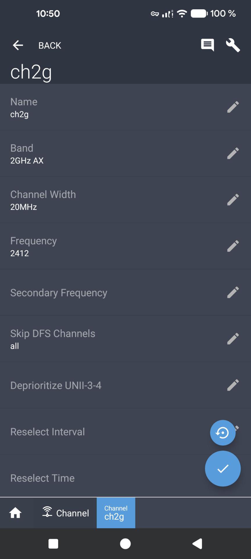

Das ist also am Anfang komplett leer und der voreingestellte Name Channel1 ist nur ein Name- Ich habe das so benannt, dass man es nicht verwechseln kann.
Was man da will, muss man sich gut überlegen. Von vielen Channel-Hoppings (inkl. kurzen Unterbrechungen) über die Automatik halte ich nicht viel. Ich habe Wände mit bis zu 50cm Dicke (Anbau), da muss man mit allen Tricks arbeiten, besser wäre natürlich ein Ethernet-Kabel.

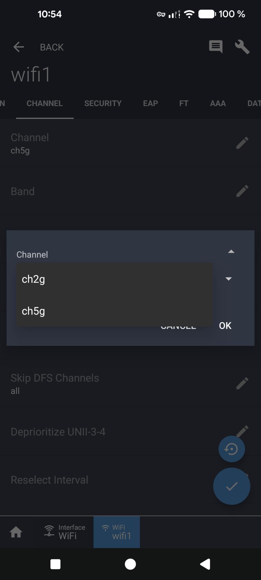

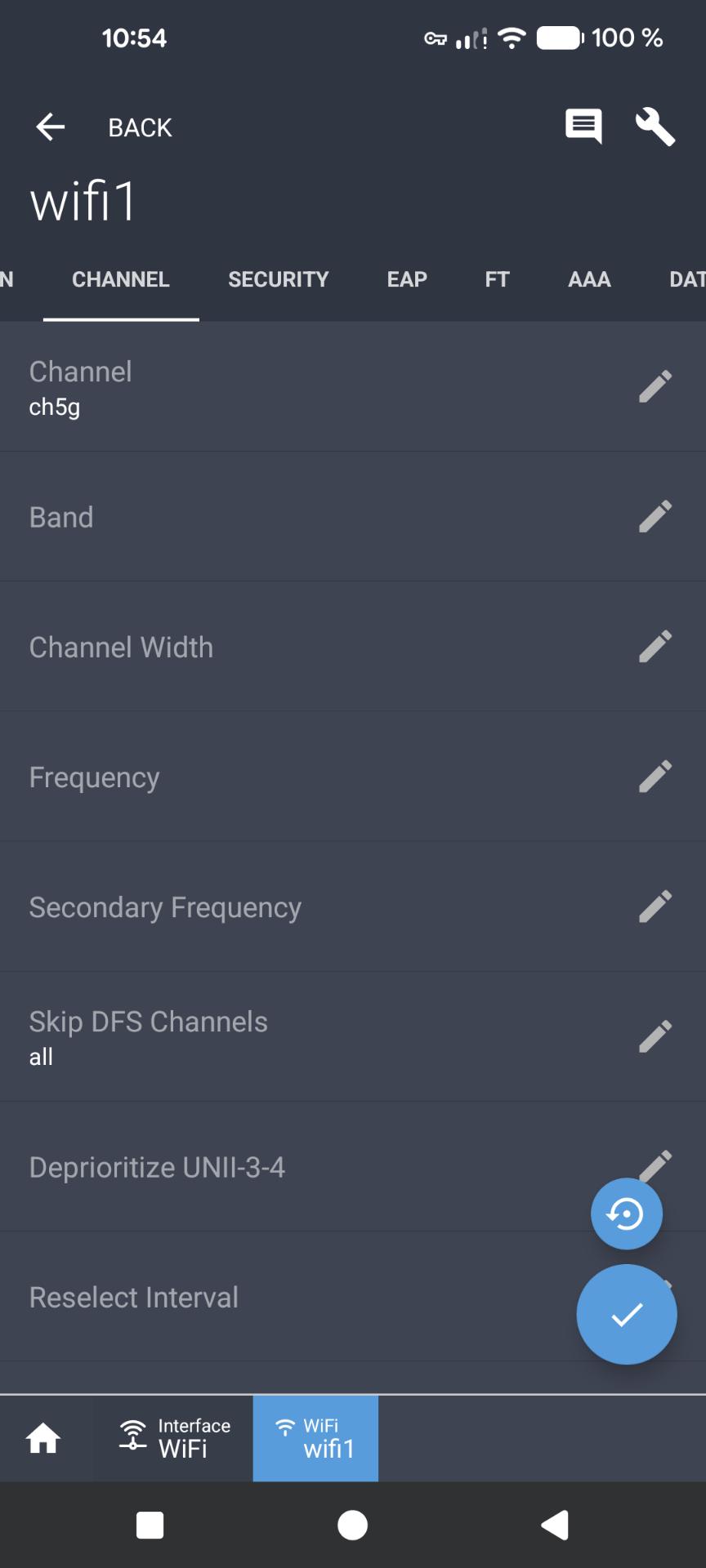

Bei Wifi1 und Wifi2 kann man jetzt den vorher angelegten Kanalnamen auswählen.
Man kann da jetzt wieder Dinge auswählen, die vorher schon konfiguriert wurden. Vielleicht reicht es, wenn man nur die Frequenz anlegt.
