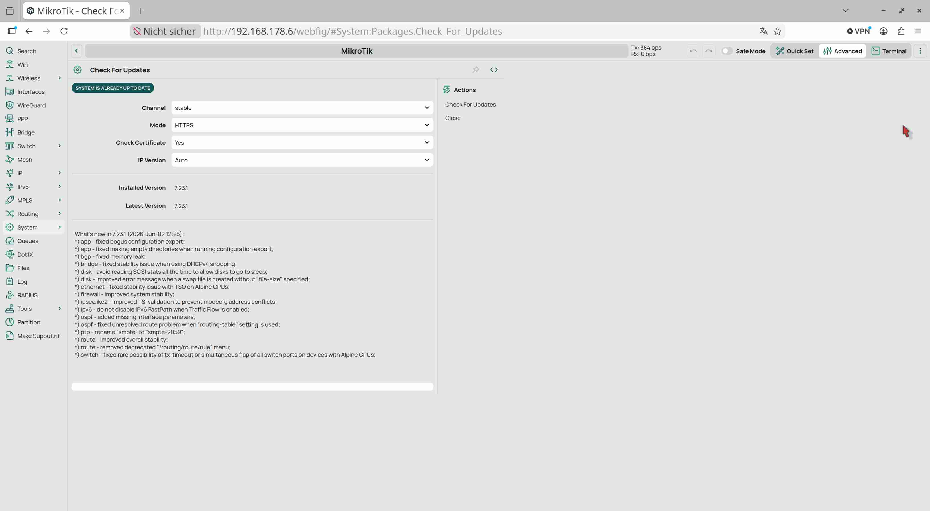

linuxnutzer schrieb:Ich mache gerade Updates
Wenn es dir primär ums Update ging, hättest du das auch manuell machen können, wo du schon auf der Oberfäche warst. Du musst halt nur das Update vorher runterladen, falls dein Winbox/Webfig-PC kein Internet hat.linuxnutzer schrieb:Mikrotik RB4011iGS+RM hat jetzt auch RouterOS 7.23.1

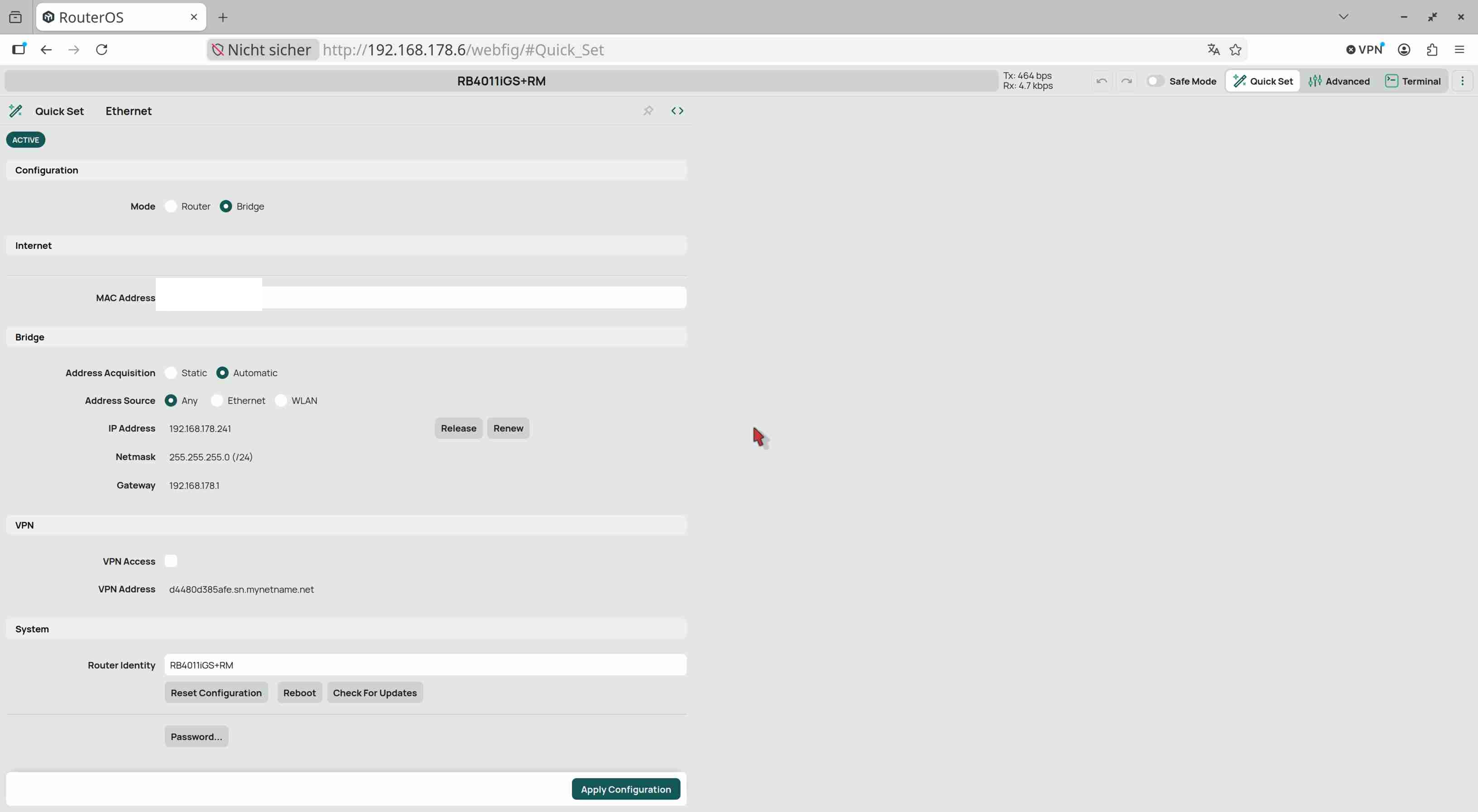

Das ist normal. Wenn du eine Bridge konfigurierst, bekommt die halt eine neue (virt.) MAC-Adresse. Die unterscheidet sich dann von den MAC-Adressen der physischen Schnittstellen. Und dann ist auch hoffentlich klar, dass du über die alte MAC-Adresse nicht mehr reinkommst. Das "Problem" wirst du noch öfters haben, wenn du dich mehr mit den Interfaces u. Bridges beschäftigen wirst. Das hat auch nichts mit "wackelig" zu tun. Daher auch Winbox benutzen, denn das sucht Mikrotik-Geräte per Broadcast und listet das Gerät rechts in der Übersicht mit der neuen MAC-Adresse auf.linuxnutzer schrieb:Ich sehe jetzt, ich bin von Winbox rausgeflogen und komm nicht mehr rein. Über Doppelklick rechts auf die MAC komme ich rein. Links bei der voreingetragenen nicht.
RouterOS wird für CPU-Architekturen gebaut. Switch, Router und AP bekomme alle dasselbe RouterOS. Bei APs kommen weitere Pakete für WiFi-Chips dazu.linuxnutzer schrieb:und ob die Pakete gerätespezifisch sind, ein Router hat andere Bedingungen als ein Switch.

Vermutung: Der Update-Mechnismus hat sich irgendwann mal geändert und für ein Update auf 7.x muss eine Hybird-Version installiert werden. Kann aber auch was anders sein, z.B. weil die Migration der Settings nur so fehlerfrei funktioniert oder die Partitionierung geändert wurde. Kommt bei OpenWrt auch mal vor.linuxnutzer schrieb:Da grübelt man schon, warum da nicht gleich auf das neueste installiert wurde.
Dann hat sich die MAC- oder IP-Adresse geändert. Siehe Post von @qillerlinuxnutzer schrieb:Sorry, das nenne ich wackelig.
Was willst du erreichen, welche Funktionen soll dein Mikrotik Router übernehmen?linuxnutzer schrieb:Sehe ich es richtig, dass ich mit einer Fritzbox und DSL immer Bridge einstellen soll?
Einmal siehe @cbtaste420: it depends.linuxnutzer schrieb:Sehe ich es richtig, dass ich mit einer Fritzbox und DSL immer Bridge einstellen soll?
