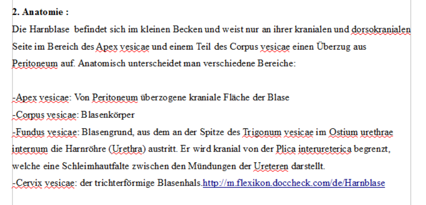

hier habe ich mal ein beispielbild aus einem abschnitt von einem textdokument mit dem snipping tool rausgeschnitten.
nicht alle sachen und seiten sind so schwammig wie auf dem bild.
irgendwie komisch. wahrscheinlilch muss ich bei dem programm auch den haken be "skalieren bei höherer Dpi deaktivieren" ?

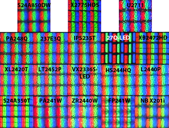

Hier ein paar Beispiele wie das aussehen kann.
Der MG TN hat nen Fail Coating und der MG IPS hat ne Schärfemacke.
Zum Dell kann ich leider nix sagen.
Ich hatte ansonsten noch keine Prob. mit WQHD und Win10.
