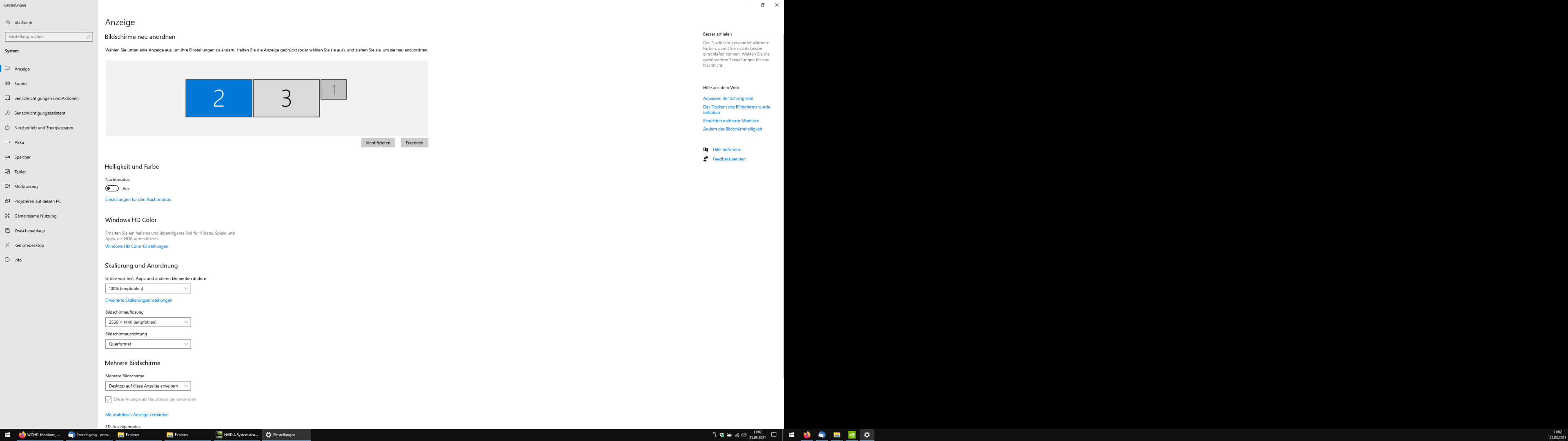

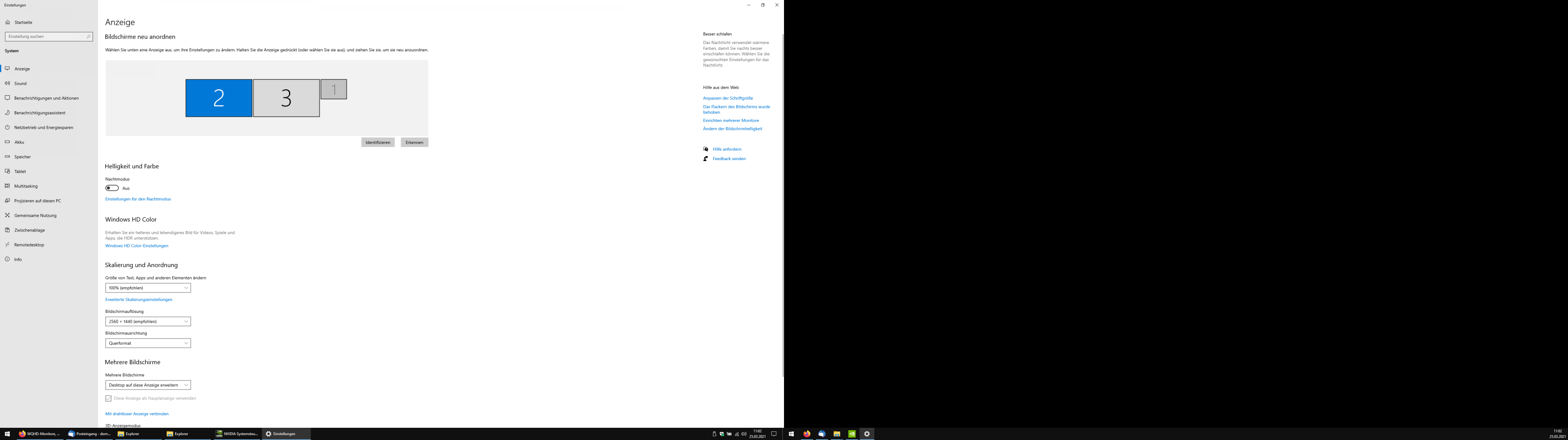

Das versuche ich gerade. Ich kann nur einen Monitor direkt per Laptop mit 60 Hz betreiben, nicht mehr. Auch kann ich auf den zweiten nicht zugreifen, wenn ich diesen per Docking anschließe. Ich sehe zwar den leeren Desktop, doch keine Fenster. Diese sind außérhalb des Bildes. Windows identifiziert auch 3 Bildschirme, obwohl nur 2 angeschlossen sind. Einer ist 1 und 2 gleichzeitig. Ich habe zwischenzeitlich auch mal neu gestartet, das Problem hat sich hierbei geringfügig verändert. Ich finde das alles sehr bedenklich.
Edit: Erneut hat sich (willkürlich) etwas verändert.
Nun sind folgende Probleme weg:
  • die Maus ist nicht mehr in einem der Bildschirme "gefangen"
  • alle geöffneten Fenster sind nun im Sichtfeld
  • beide zeigen mir WQHD an
Folgende Probleme bestehen weiterhin:
  • weder einzeln noch gemeinsam, weder direkt noch per Docking Station kann ich mehr als 60 Hz auswählen
  • laut Windows habe ich 3 Bildschirme. Der Dritte ist sehr klein und besitzt man kann hier nichts einstellen
Somit wären wir bei folgende IST-Zustand:
Beide Bildschirme werden aktuell in WQHD und 60 Hz betrieben. dadsdasasdasdads.png
Der Laptop-Bildschirm ist übrigens aus und das Laptop zugeklappt.
Jetzt mache ich mir noch eien Kaffe und kann meinen Arbeitstag um 11:07 beginnen. Zu viele Kabel und zu wenig Hertz habe ich trotzdem. Dafür einen imaginären dritten Bildschirm. Toll.
Bin nach wie vor offen für Anregungen, wie ich diesen Technikmüll möglichst elegant lösen kann. Ich will idealerweise 2x WQHD @ 144 Hz und es sollte möglichst elegant aussehen (also nicht dutzende Kabel). Werde später nochmal reinschauen. Danke an alle.
