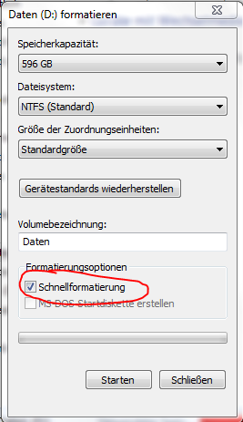

Du brauchst die HDD nur schnell Formatieren, dass Dauert ein paar Sekunden.

AW: Beim Aufräumen gefundene Festplatte :D
schnelle Formatierung!!!
alles andere is unsinn.
