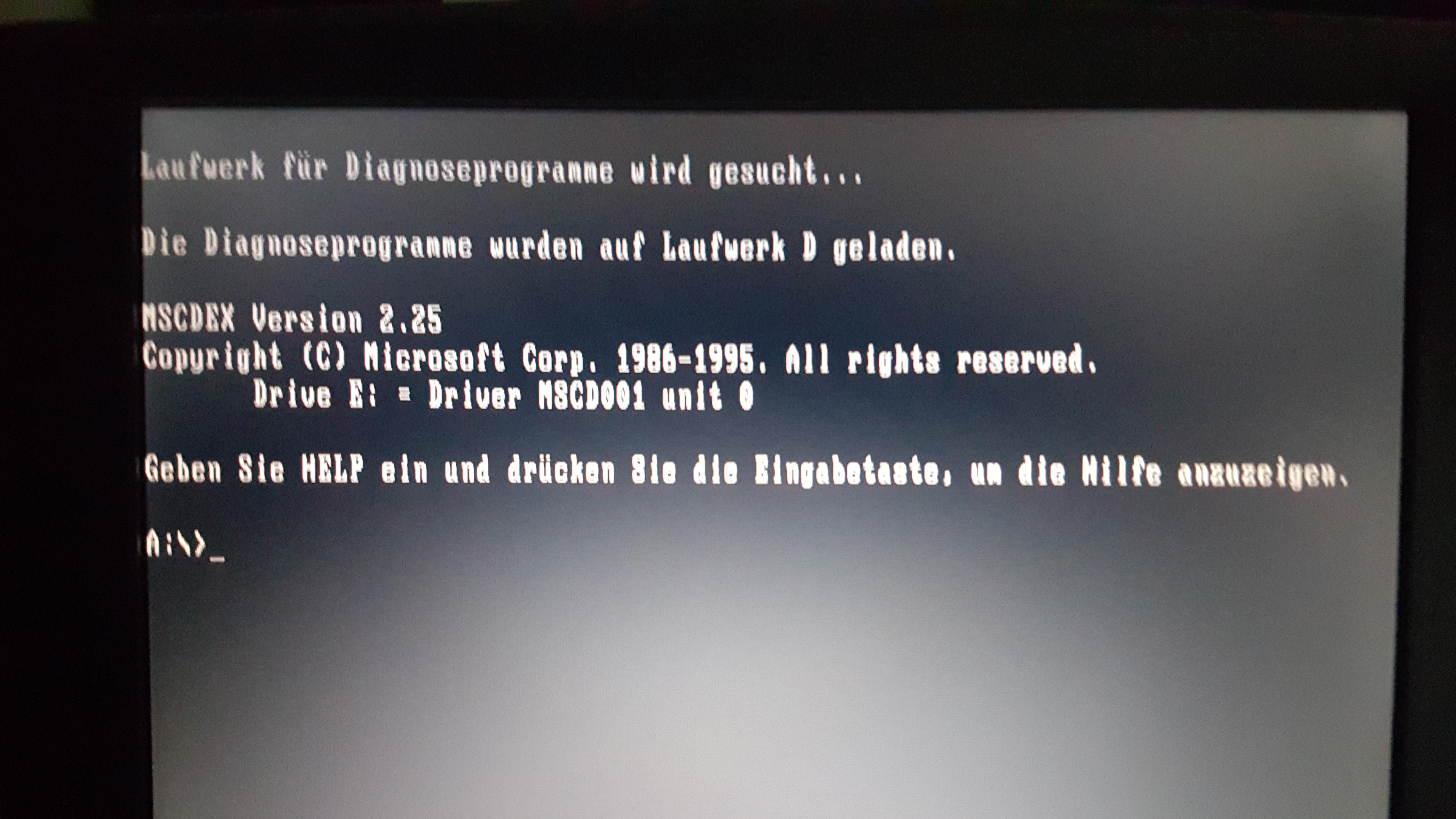

Lad dir die Startdiskette vom Internet (Google fragen) erstell diese dan auf deinen PC.
Ab in den Alten PC danach wird gefragt ob mit CD-Rom unerstützung gestartet werden soll. --> Ja
Danach wird dir angezeigt welchen Buchstabe dein CD-Rom Laufwerk hat.
Solltest du einen Englische Boot Disk haben, der Doppelpunkt ist beim ö.
Bei den ganz alten Betriebssystemen, vermutlich auch noch bei Win98, muß die Startdiskette penibel genau angepaßt werden!
In der autoexec.bat muß der genaue Treibername des optischen Laufwerks aufgeführt sein und der Treiber selber auch mit auf der Diskette vorhanden sein!
Oh dann muss ich mir disketten besorgen , ich habe nur cds
