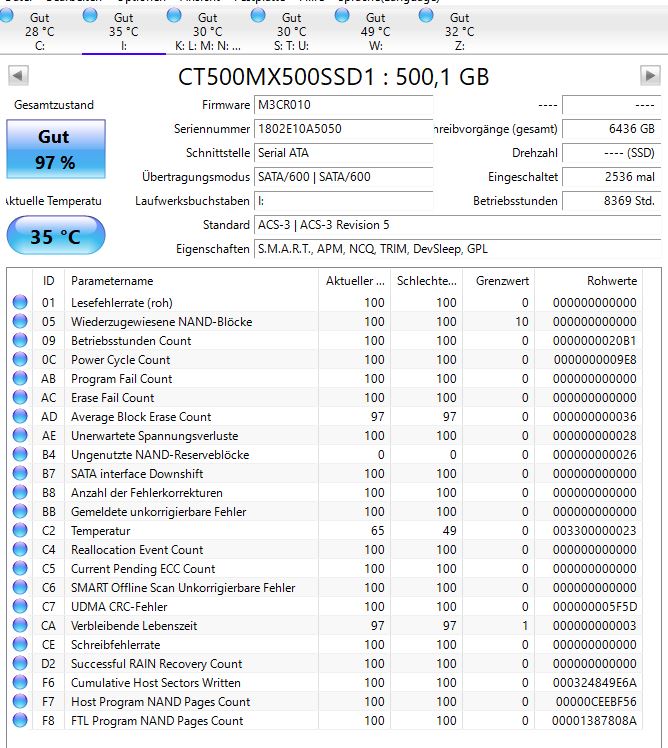

gerne
Bis auf die CRC Fehler in C7 sieht der Datenträger ok aus. Die CRC Fehler einfach beobachten, ob das mehr werden.
