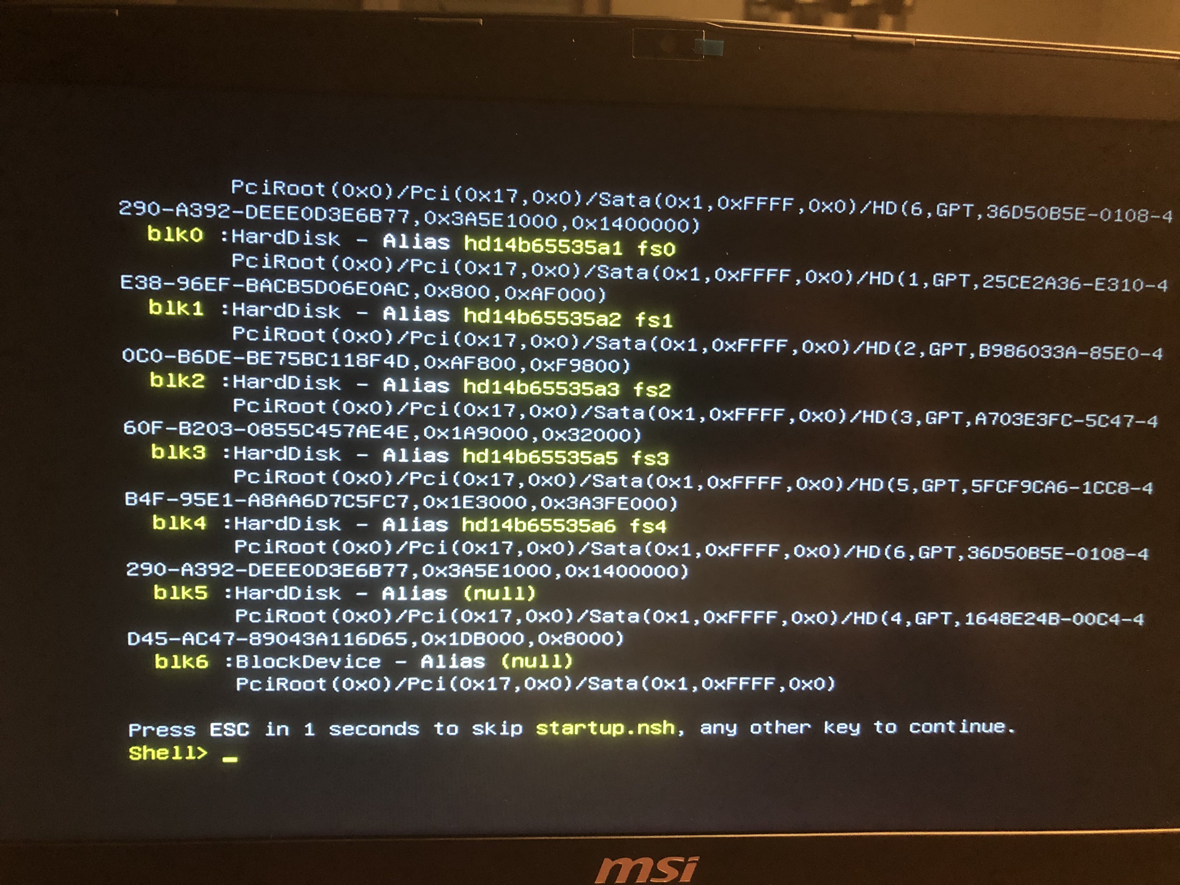

ich habe einen neuen MSI Laptop. Habe wie überlich Windows 10 installiert. Doch beim booten geht es nicht weiter.
Es kommt eine Anzeige wo was von blk1 blk2 blk3 steht usw.

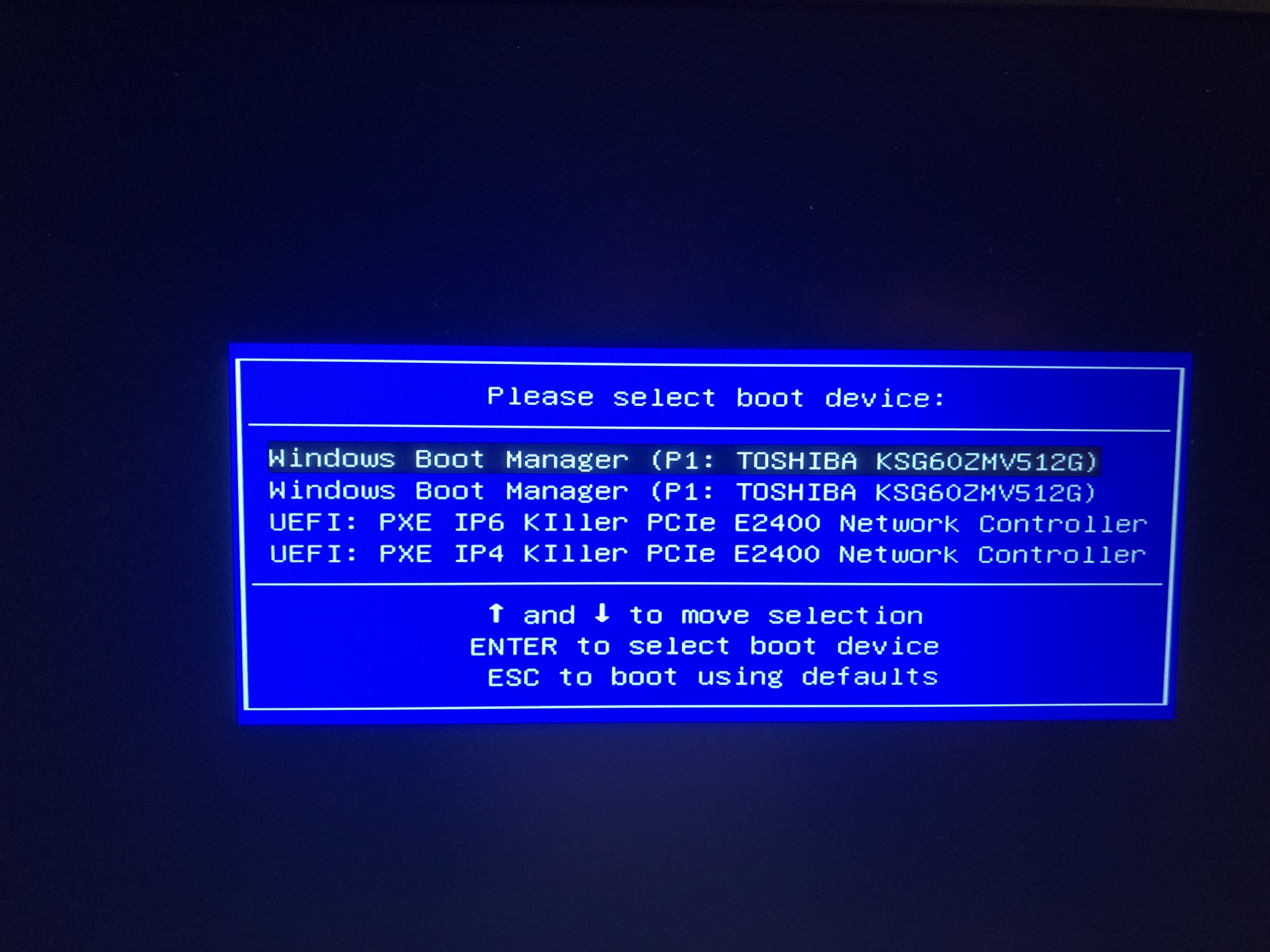

Wenn ich beim hochfahren F11 drücke und dann ein boot device aussuchen kann, steht da 2mal Windows boot Kingsdom.... Wenn ich von den beiden das untere auswähle bootet mein Rechner ganz normal.
Wenn ich jetzt neu starte wählt er automatisch die obere option und es kommt wieder zu einer Fehlermeldung.

Wenn ich nichts mache kommt die Meldung. Wenn ich per f11 den boot selber auswähle und das zweite nehme startet er normal. Beim ersten komme ich wieder zu der Fehlermeldung.

Kannst du die ersten beiden Einträge in Bild2 im BIOS irgendwo bei Bootreihenfolge tauschen?
Bild1 ist die UEFI Shell an sich.
Ne leider nicht... Wenn ich ins BIOS gehe steht da nur einmal der Eintrag. Habe den schon auf eine andere Position gelegt, aber dannkommt wieder die UEFI Shell...

Sieht nach der UEFI Shell aus, welche vergebens versucht den UEFI Boot-Loader zu finden.
Der zweite Screeni weist den LAN Anschluss als UEFI aus, die Platten nicht. Ergo wurd der Boot-Loader im Legacy oder IDE Modus installiert.
Sata Mode auf IDE oder Legacy stehen? Boot Mode auf Windows? Secure Boot aktiv? Oder während der Installation auf IDE/Legacy stehen gehabt? SATA Mode auf AHCI, Boot Mode auf Windows, SafeBoot an, mit Windows-Stick Booten, Reparaturoptionen, hier weiter machen:

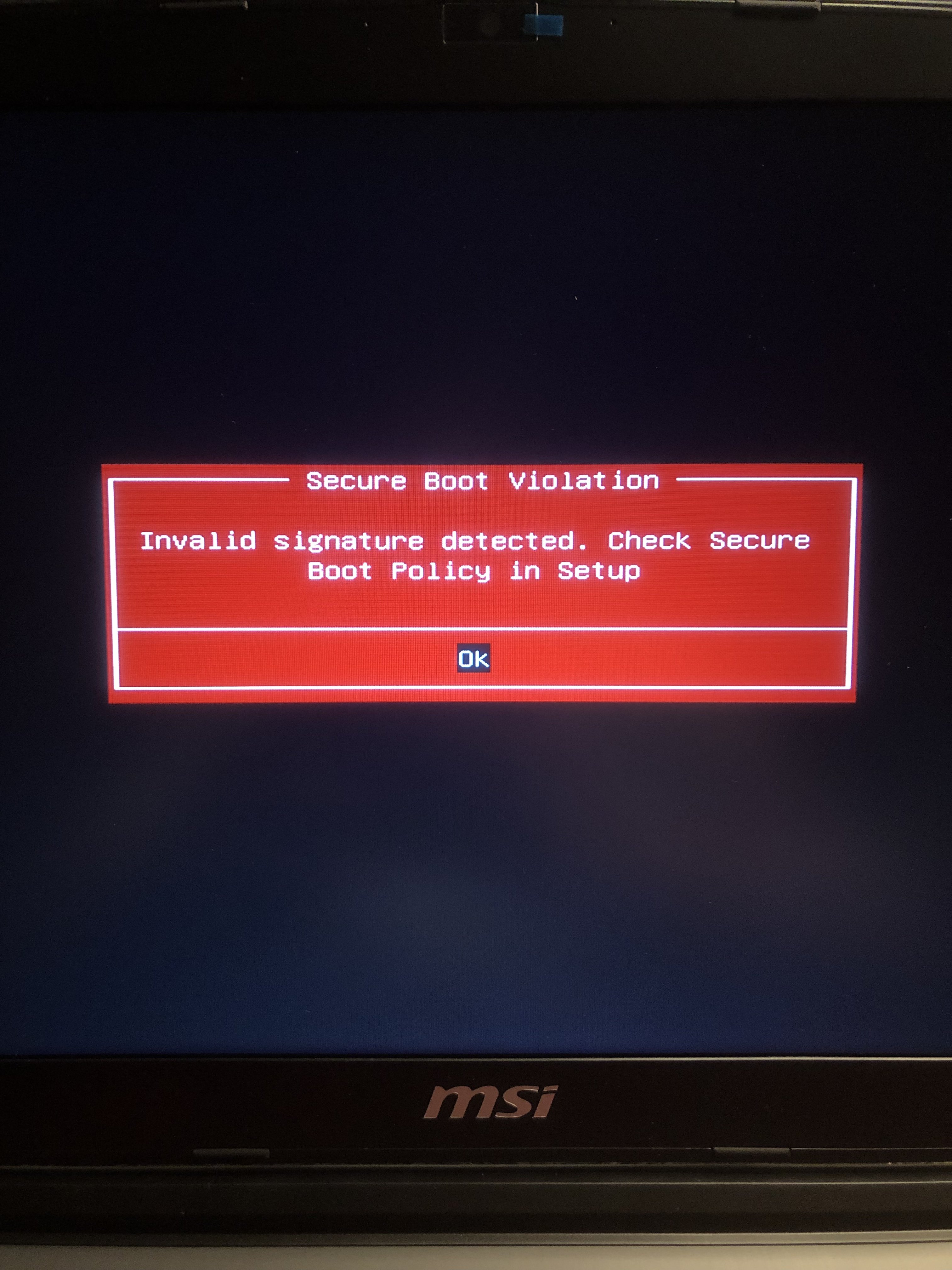

So wenn ich fixboot eingebe kommt eine Fehlermeldung. Wenn ich Boot Mode von uefi with csm auf nur uefi stelle kommt die Fehlermeldung auf dem Bild wenn ich dann aber ok drücke startet Windows ganz normal... und bei den Boot Optionen kann ich nur die eine Festplatte auswählen. Es werden keine 2 identischen angezeigt wir bei der Boot Auswahl über f11.

Dann besteht noch die Möglichkeit, dass Du eine modifizierte Windows Version hast. Diese sind häufig auf Torrents oder Warez-Seiten im Umlauf. Die Meldung sagt Dir im Prinzip, dass die Integrität des Microsoft BootLoader nicht validiert werden kann. Was auf Deutsch heißt, das da eventuell jemand rumgefummelt und Schadcode platziert hat.
Vom Online-Banking o.ä. wäre somit abzuraten ;)
Gut, wenn dann auch die Secure Boot Anmeldung weg ist, passt auch alles mit dem Loader.
