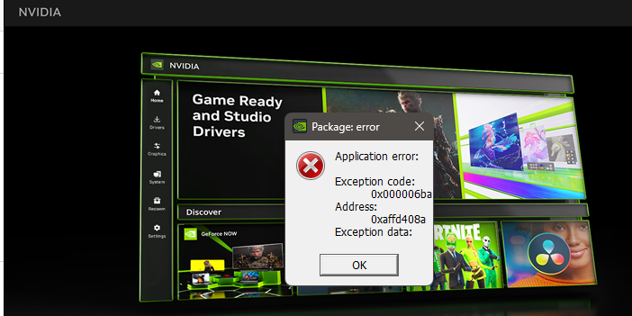

Hallo zusammen, wenn ich meinen PC neu starte oder herunterfahre, wenn der Bildschirm schon schwarz wird, zeigt er mir folgenden Error.
Die GPU ist eine RTX 4060 Ti mit den neusten Treiber 617.42. Der egler trat seit dem vorherigen Update auf. Ich habe folgendes gemacht:
– Treiber noch einmal installiert (Express und komplett)
– Nvidia--App deinstalliert mit Geek Uninstaller
– Nvidia--App wieder installiert
– per DDU den NVIDIA‑Treiber komplett entfernen lassen
Leider keine Besserung

Woran könnte das Problem liegen?

Auf nVidia kam ich, weil in der Fensterleiste ein Logo von nVidia ist
Hnmm, komisch.
Aber auch mit Package Error 0x000006BA kommt immer noch die Druckerwarteschlane als Hauptfehler.
Da würde ich mal nachsehen.
Reaktionen: 1lluminate23
@wuselsurfer Jedenfalls vielen Dank dir, ich werde mich damit beschäftigen, da der Fehler-Sound nervt beim Herunterfahren und es auch verzögert.
Ich noch einmal: Es liegt an der Nvidia-App. Ich wollte die heute neu erschienene installieren und prompt kommt der Fehler, siehe Screenshot. Ich probiere noch einmal, eine clean install Nvidia-App zu installieren.
