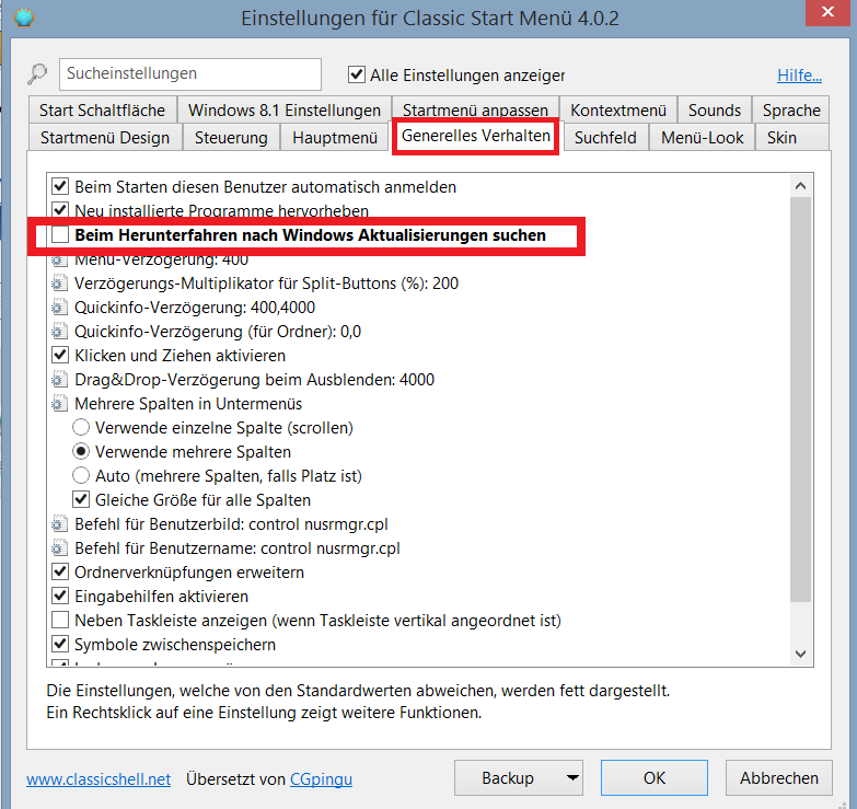

in den "Classic Shell" Einstellungen gibt es einen Menüpunkt (erst seit Windows 8.1 und neuestem Classic-Update),
unter >>> "Generelles Verhalten" >>> Beim Herunterfahren von Windows Aktualisierungen suchen.
Ist dieser Punkt angehakt, könnte es schon sein, das Windows eine ganze Weile braucht, um Herunterzufahren.
Ansonsten könnte auch der ACRONIS Dienst dafür verantwortlich sein, dieser allerdings von ACRONIS nur selten automatisch gestartet wird. Dies sollte man auch dabei belassen, wenn Sicherheit eine Rolle spielen soll.

Menüpunkt habe ich mal abgewählt, eine Besserung hat es nicht gegeben. Updates wurden alle installiert, kommt aber auch vor wenn er keine installiert.
