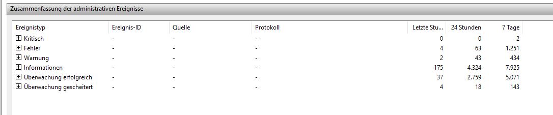

Guten Morgen und danke für die Anregungen bisher! :)

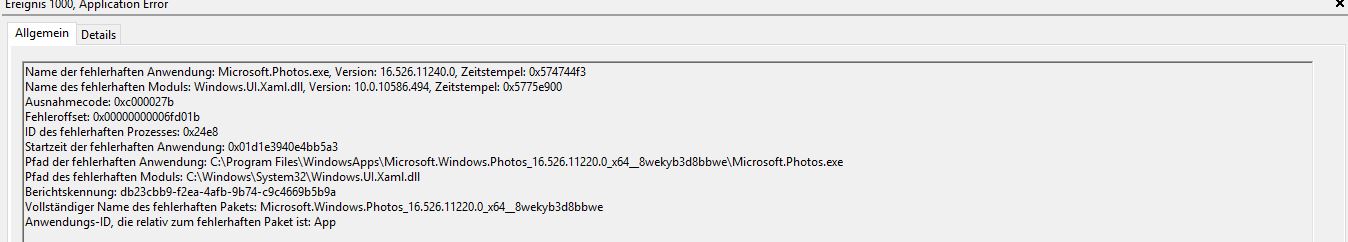

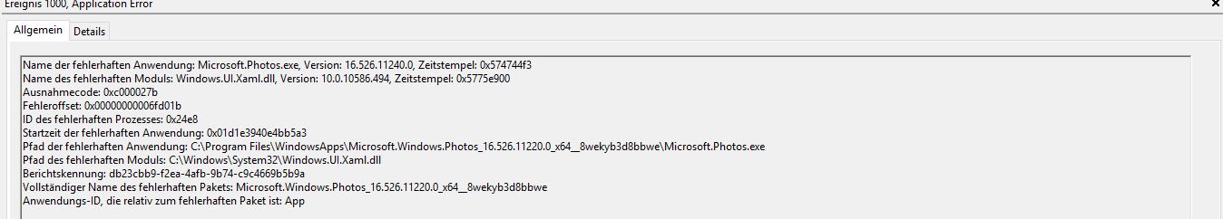

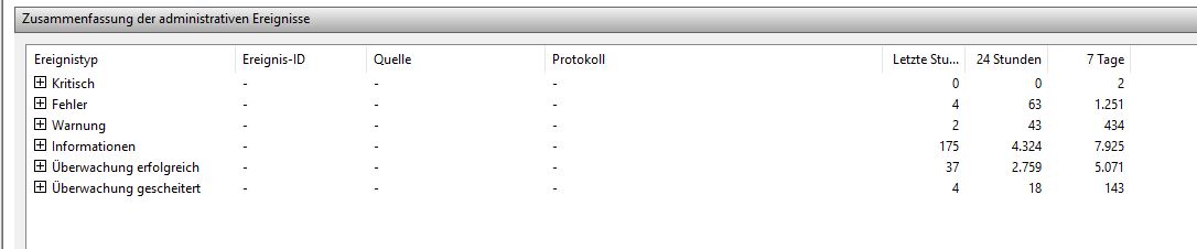

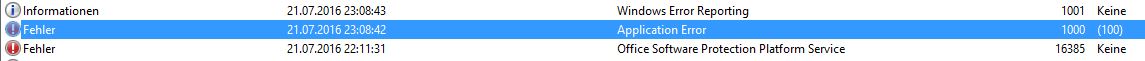

Hab jetzt mal ins Windows Protokoll geschaut:
Ich denke der "Application Error" ist der Übeltäter, da unmittelbar danach auch das Windows Error Reporting kommt.
Aber was ist das? Hier die nähere Beschreibung:

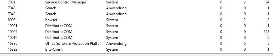

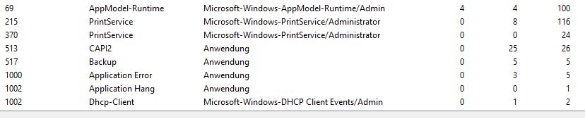

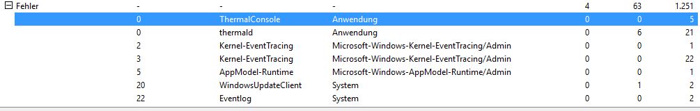

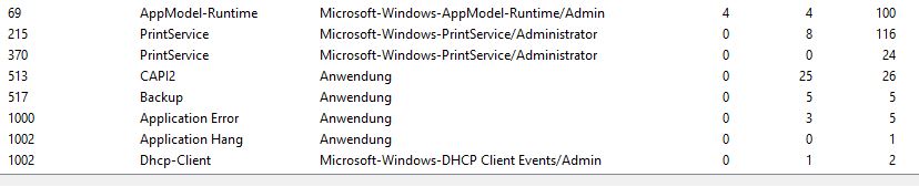

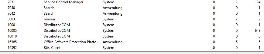

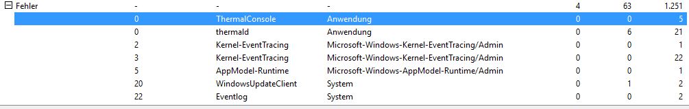

Ich habe auch generell nochmal nach Fehlern in den letzten 24 Stunden geschaut:
Da fallen mir die Anwendungen "CAPI2" und "thermald" auf in ihrer Häufigkeit.
Ich werde jetzt gleich mal das mit den HIPM/DIPM Einstellungen vornehmen.

Dann ist mir aufgefallen, dass das Programm "APP Center" von Gigabyte (ist so Tool fürs Mainboard und andere Funktionen) immer erst nach einiger Zeit auftritt und erinnerte mich, dass ja die Anwendung "thermald" Probleme gemacht hat.
Also habe ich das Programm deinstalliert und siehe da, es funktioniert bisher. Auch nach längerer Nutzung und nach Last etc. scheint es nun zu funktionieren!
