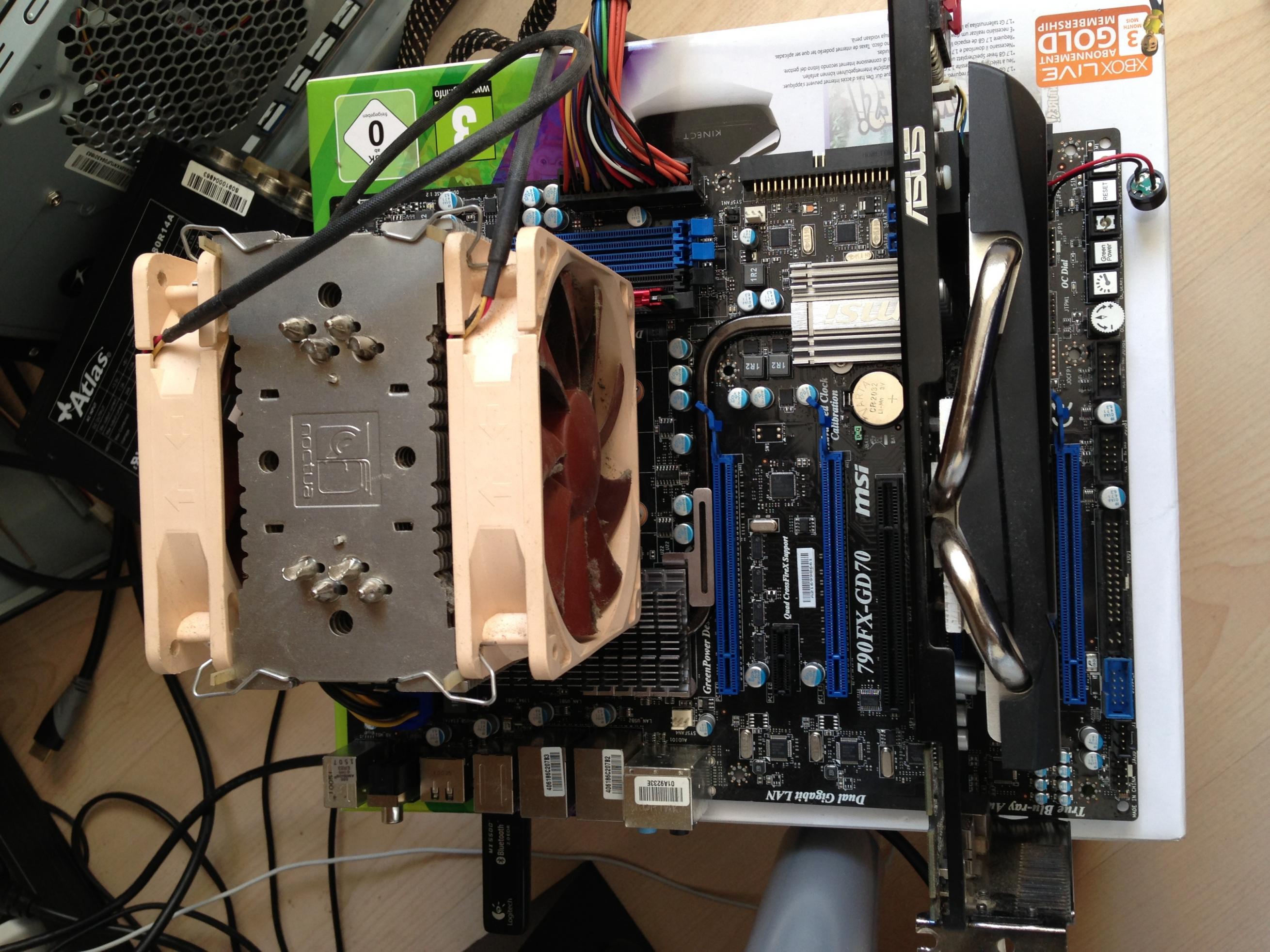

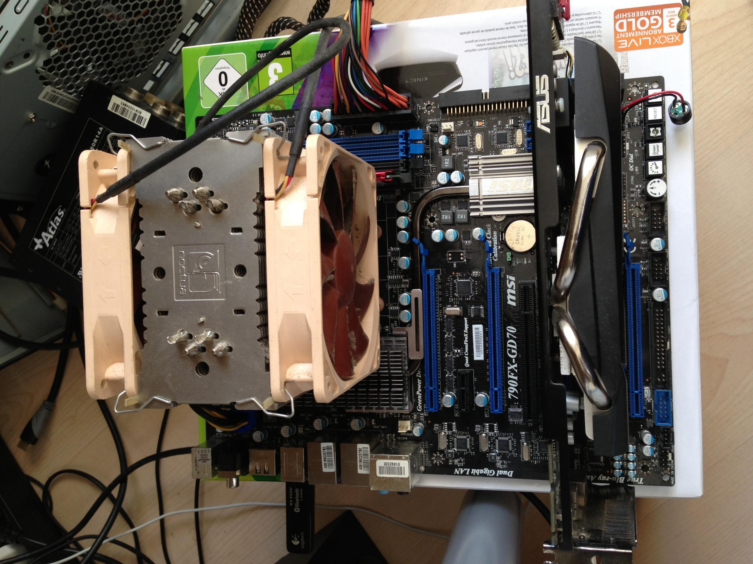

hierbei war das MB sicherlich ausgebaut - ist versucht worden, im ausgebautem Zustand das MB auf einem Holztisch aufgebaut zu starten ?
"TPM Module Connector: JTPM1" - ist dieses Modul aufgesteckt ?
Also der Jumper hatte die Bezeichnung JBAT1.
@Hanne: Hatte sie in die Gehäuse eingelegt aber nicht zugeschraubt gehabt, daraufhin nur die nötigen Komponenten angeschlossen.
Bzgl. Der TPM muss ich mir das noch anschauen, werde mich dann melden.
JBAT1 > Sockelbezeichnung auf dem drei Pins sind - Pin 2+3 sollten per Jumper überbrückt sein -
ist das MB auf einem Holztisch (MB-Karton) mit CPU- / CPU-Kühler / ein RAM-Modul / Grafikkarte / NT gestartet worden ?

Alles ausgebaut und gemacht aber leider ohne Erfolg nachdem ich die das Mainboard ausschalte und Netzteil auch werden zeit und Datum zurückgesetzt.

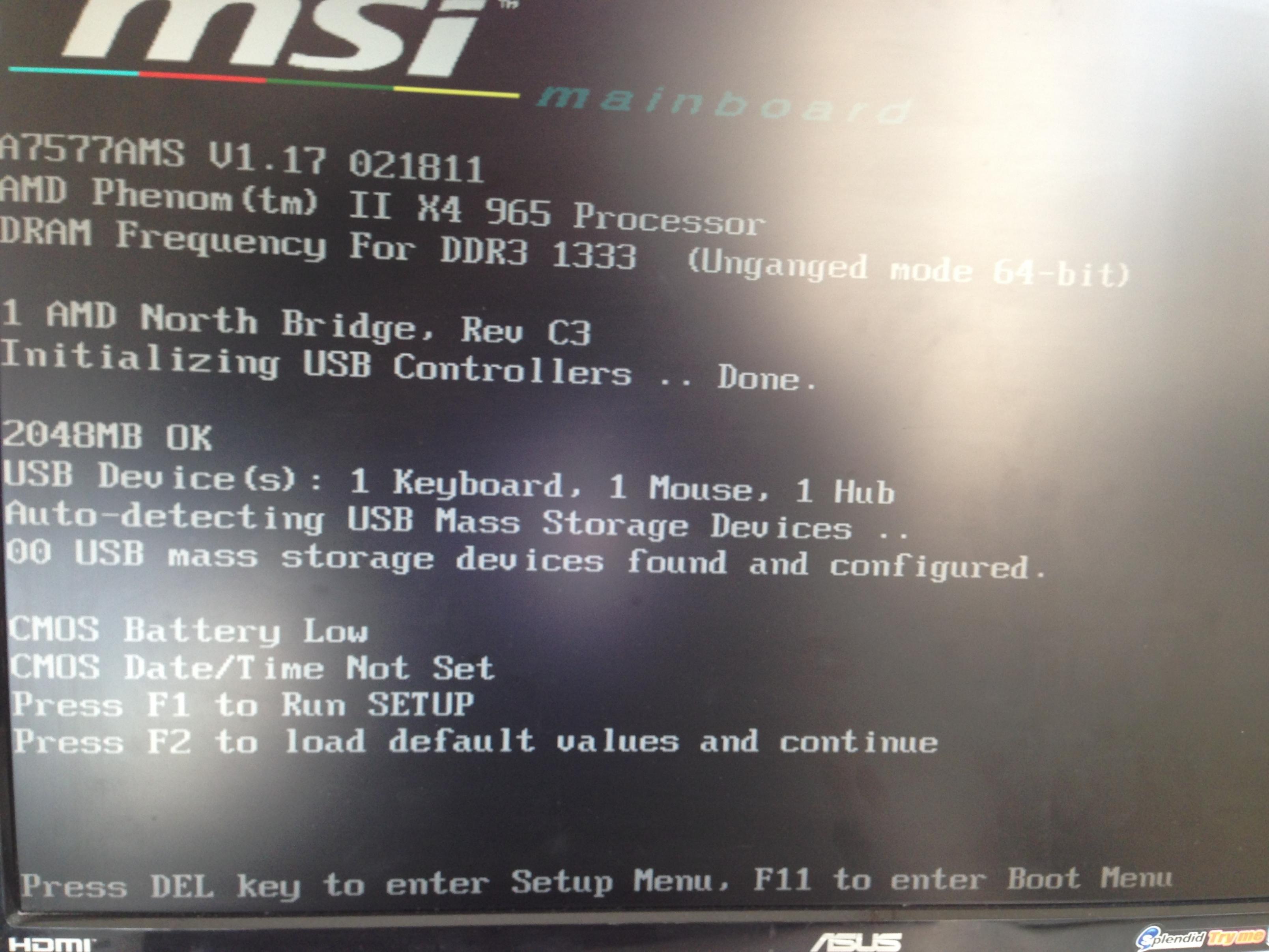

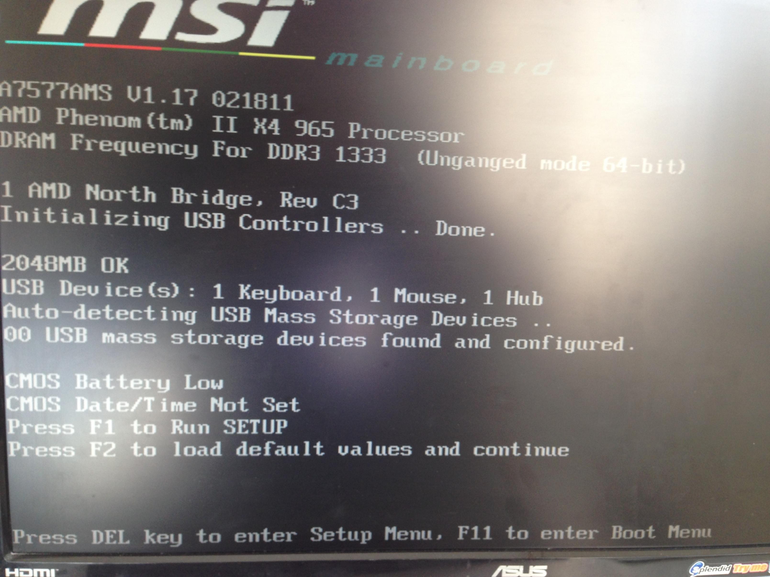

So schaut's aus beim Booten immer aus.
Ich glaub einfach, dass das Mainboard einen Defekt hat.
