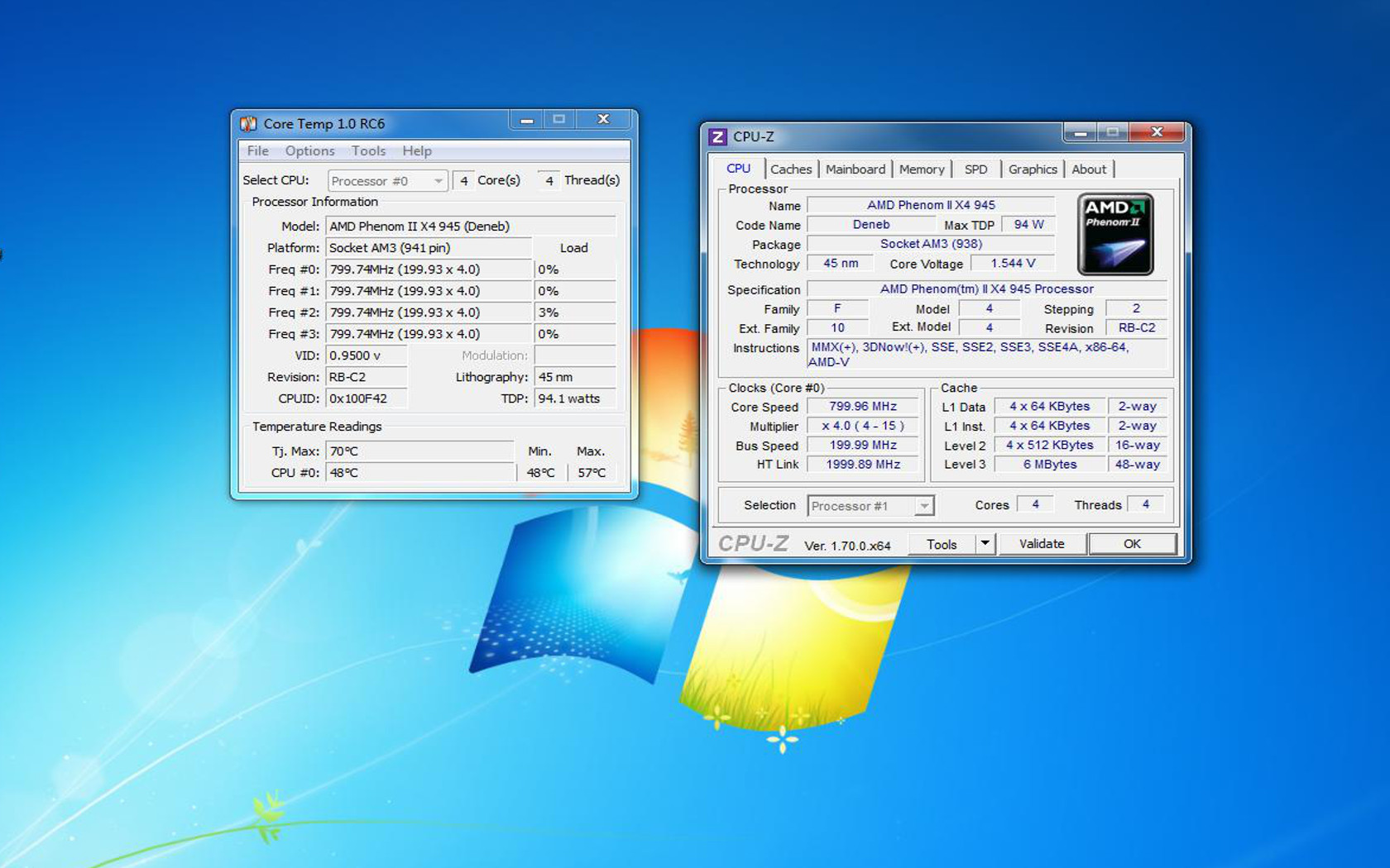

Win7 64 Bit, AM3 AMD Phenom ii x4 3.00GHz, 6GB RAM DDR3, GeForce GTS 250 1GB GDDR3
ich weiß nicht was da noch wichtig sein könnte^^
Aber ich würde den PC nicht gern Aufgeben[/COLOR]:(
Mach bitte einen Screenshot der Temperaturen unter Last! Aber ansich sind die fast 50 °C für Idle zuviel (sofern man den Berechnungen von CoreTemp glauben darf)
