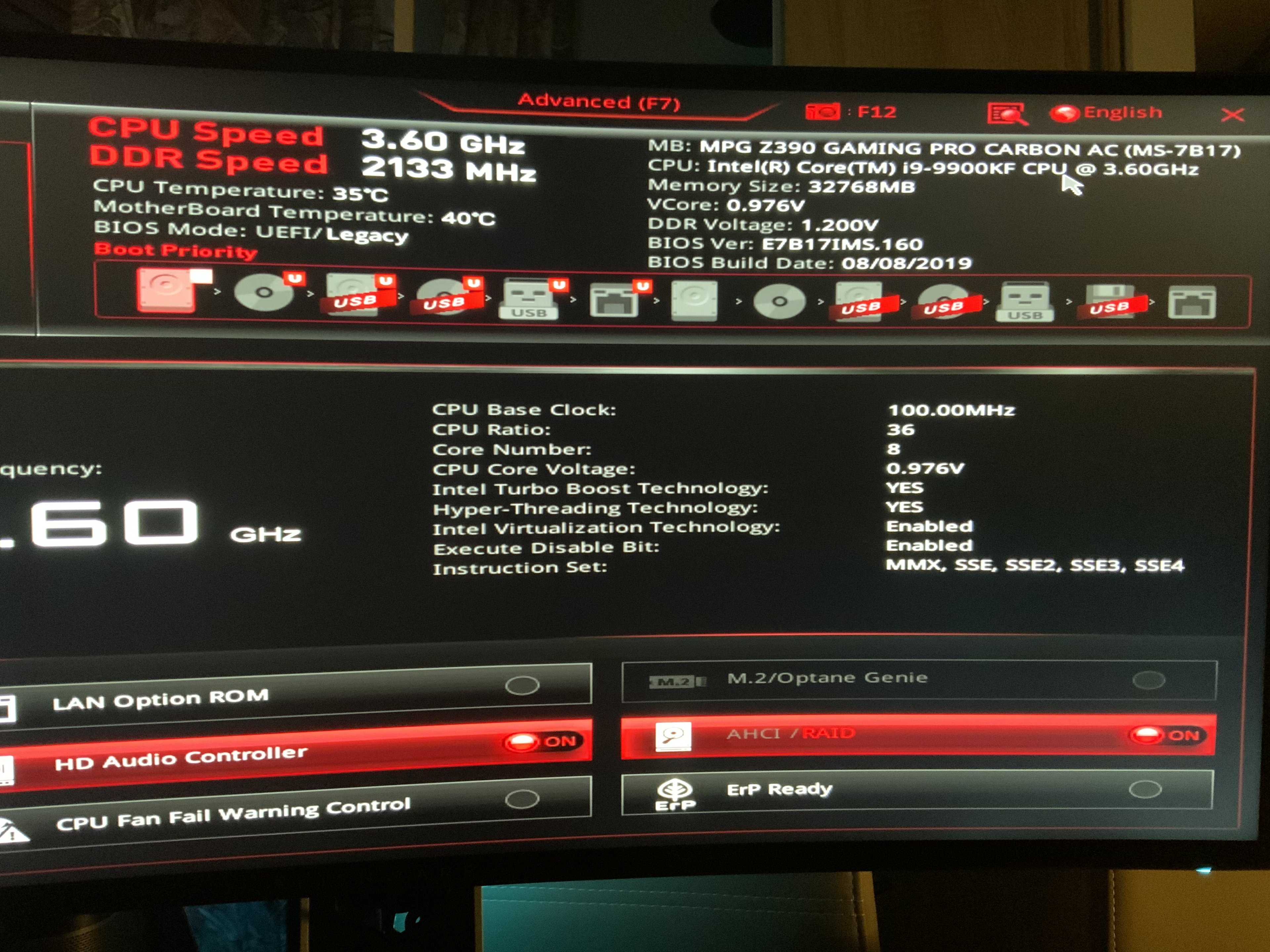

Habe den PC nun ein wenig getestet und festgestellt, dass beim Rendern von Videos mit Adobe Premier oder auch bein Cinebench die CPU Temperatur schlagartig auf 100°C steigt und dort bleibt, bis das rendern abgeschlossen ist. Und das bei maximaler Kühlleistung und somit sehr lauten Lüftern der Wasserkühlung. Habe schon die Montage geprüft, der Kühler sitzt fest auf der CPU. Im IDLE hat der i9 knapp 35°C. Leider habe ich auch ab und an mit Adobe Premier einen BlueScreen mit den Angaben "SYSTEM_SERVICE_EXCEPTION" oder "WHEA_UNCORRECTABLE_ERROR"
Was kann ich tun? Bzw. wo habe ich eventuell einen Fehler gemacht? Hängen die BlueScreens mit der CPU Temperatur zusammen? Womit diese auch oft im IDLE auftreten. Temperatur gemessen habe ich mit dem hardware monitor von MSI und Corsair Link 4.

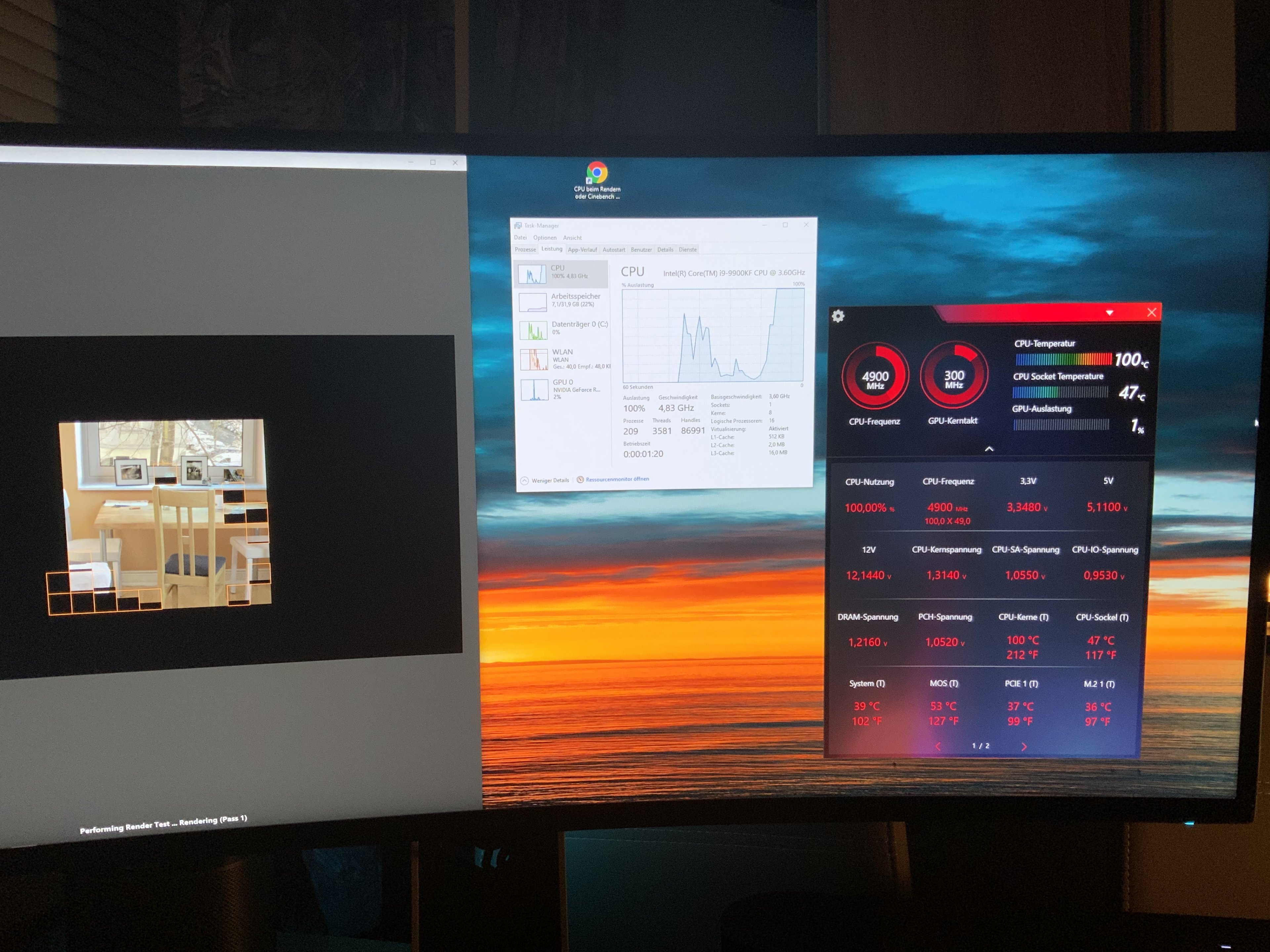

Cone bench läuft. Hier die Werte.

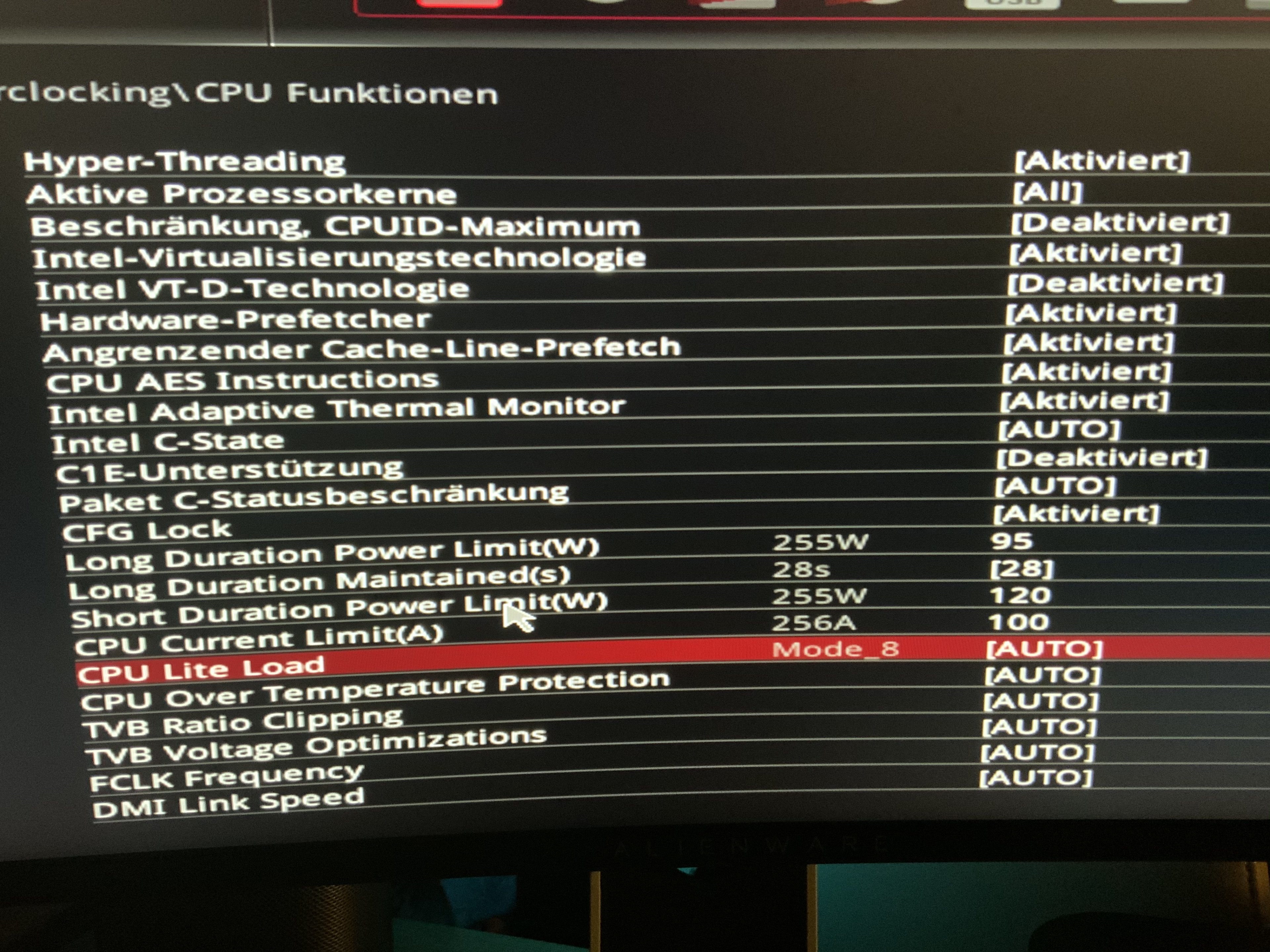

Nachtrag: Schau mal im BIOS bei
Overclocking\CPU Features
und gib' statt Auto ein
  • Long Duration Power Limit(W): 95
  • Long Duration Maintained(s): 28
  • Short Duration Power Limit(W): 120(*)
  • CPU Current Limit(A): 100 (*)

Package Power bis 190 Watt, klar wird das heiss ;-) D
Schau mal ob Du die Werte im BIOS ändern kannst...

EDIT: Scheinbar muß man den OC Explore mode auf Expert stellen und dann im Untermenü "Misc" den Enhanced Turbo deaktivieren. Dann läuft die CPU nicht ständig auf Vollgas. Zumindest impliziert das Handbuch diese Funktion als solche
Reaktionen: PhilFlieger

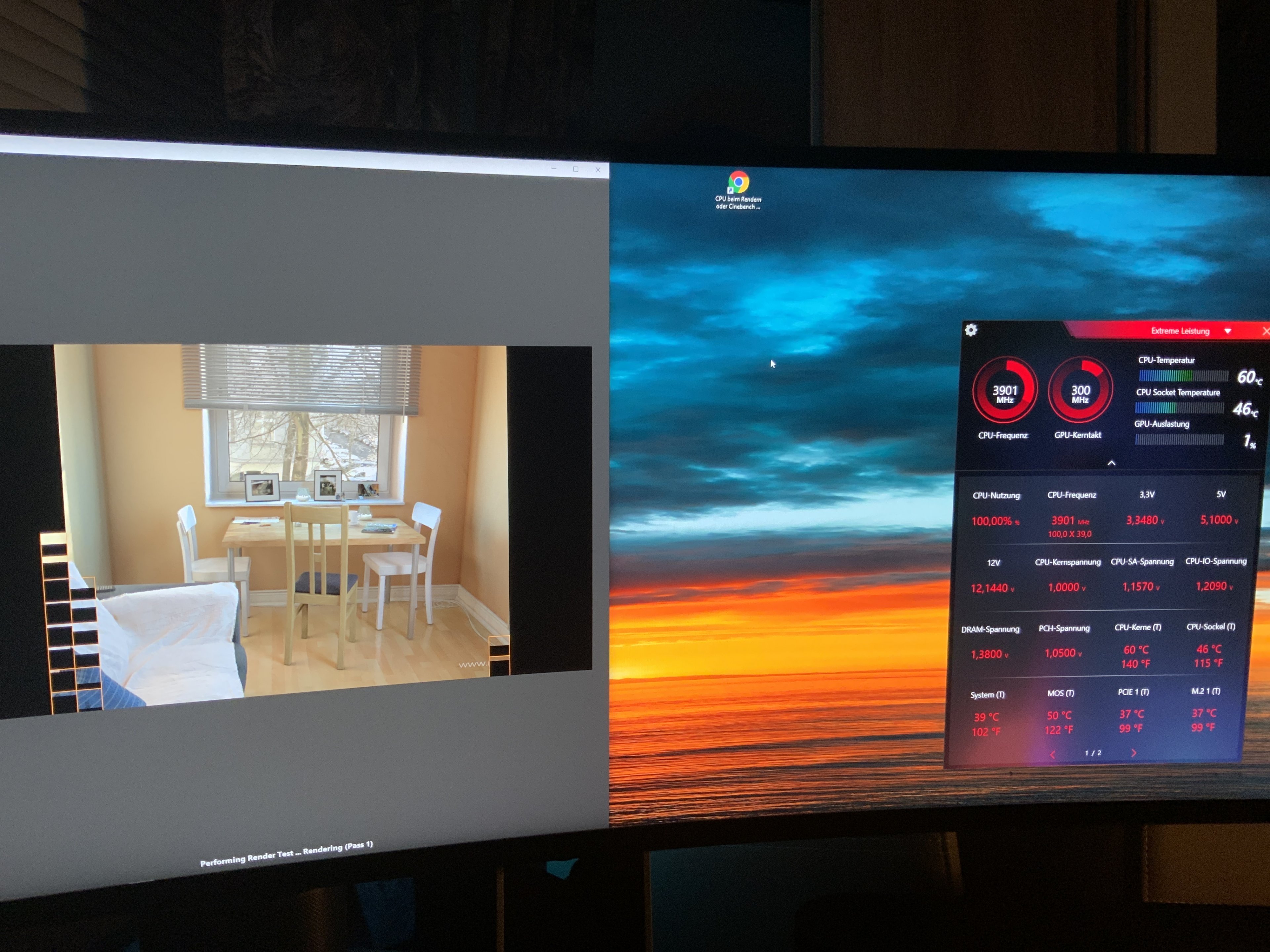

Habe die Werte jetzt wie folge geändert. XMP-Profile habe ich auch mal eingeschaltet.
Jetzt läuft der Cinebench etwas langsamer aber bei einer Temperatur von etwa 60°C. :)

Ja super, das ist doch schon ein guter Start. Jetzt kannst Du ja an den Power Limits ein wenig drehen und einen Kompromiss zwischen Temperatur und Leistung einstellen, z.B. irgendwo um die 150 Watt.
