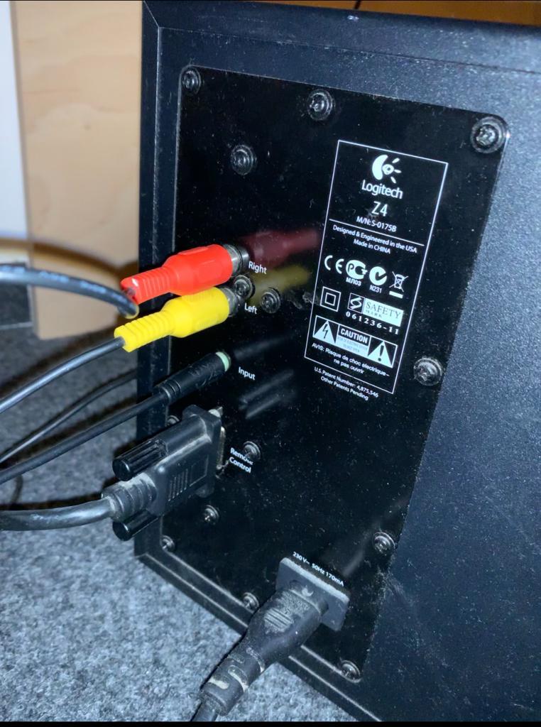

Der Subwoofer wird doch einfach per 3,5mm Klinkenkabel angeschlossen und die Lautsprecher dann am Subwoofer oder nicht?
Lieber Robert-Chase,
vielen Dank für deinen Input!
Da hast du völlig Recht. Die Boxen gehen in den Subwoofer und von da aus geht ein Auxkabel in den PC (siehe Bild).
Genau der D03k hat nicht funktioniert weil ein Auxstecker gefehlt hat. Also das Gerät lies sich nicht anständig verwenden.
D.h. ich bestelle dieses Gerät das du verlinkt hast, stöpsle das Auxkabel des Subwoofer in das Gerät und das andere Ende dann in den PC und das sollte das Problem lösen?!

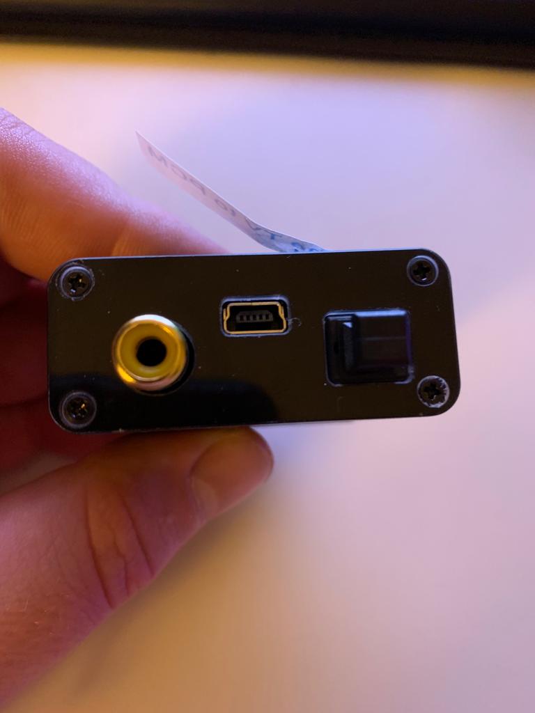

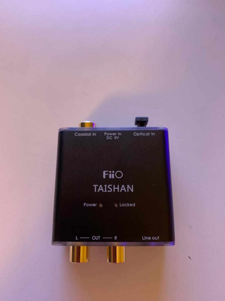

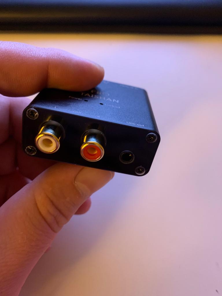

Hast du den d03k noch? Weil der hat neben den cinch Anschlüssen auch einen 3,5mm Klinken Ausgang.
Aber ja, der Aufbau funktioniert wie von Dir beschrieben.
Die Audio Dateien habe ich mir nicht angehört, ist nicht nötig.
ja ich habe den d03k noch vor mir liegen. Wollte ihn morgen zurückschicken.
Ich habe die beiden Boxen zwar in den roten und gelben Eingang bekommen und dann das Auxkabel vom PC in den Lineout. Es kam extrem leiser Sound den ich nicht lauter bekommen habe. Zudem war der Subwoofer dann nicht mehr angeschlossen.
Habe ich da einen Fehler gemacht?

Wenn ich das richtig sehe, ist der USB-Anschluss nur für die Spannungsversorgung, das digitale Audiosignal muss über Koaxial/Toslink zugeführt werden.
Du brauchst einen USB-DAC, z.B. https://geizhals.de/behringer-u-control-uca222-a457181.html
Der ersetzt den Onboard-Audiochip. Das Logitech am besten per Cinch-Klinkenadapter anschließen.
