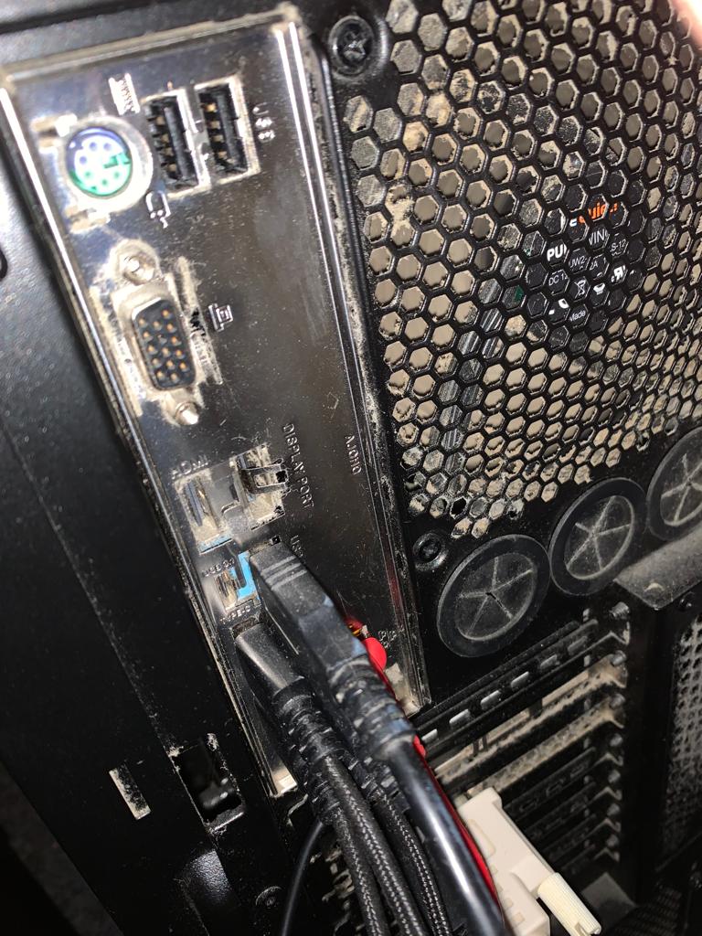

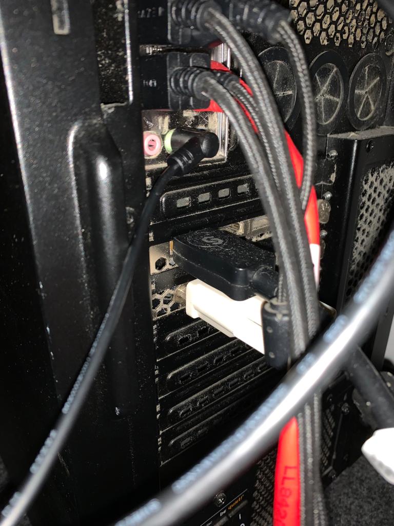

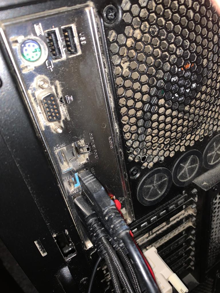

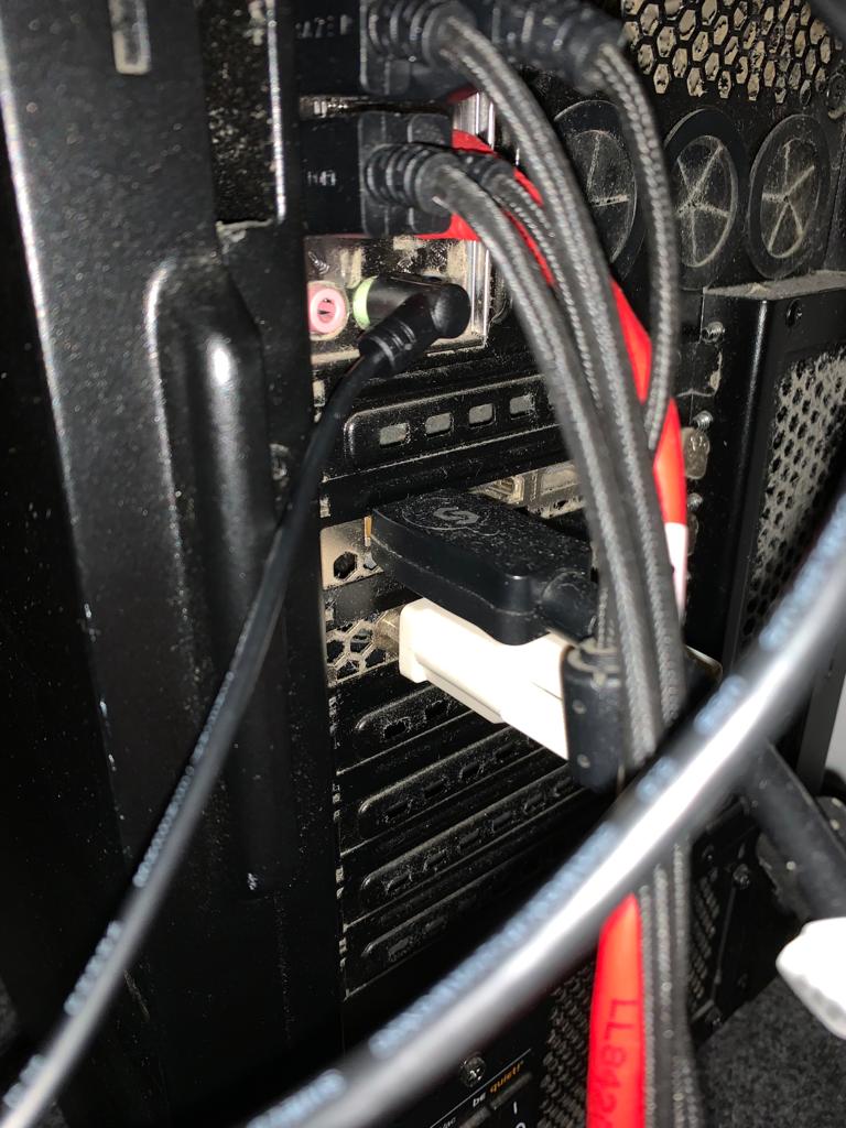

Mach ma nen Foto vom Rechner, von den Anschlüssen hinten.
Die Aufnahmen im Startpost, wo kommt der Ton her? Lautsprecher? Sicher das es nicht AUS dem Rechner kommt?
@FGA Anbei die Bilder von der Rückseite und ja ich bin mir ganz sicher das der Sound nicht aus dem Computer kommt sondern aus den Boxen.

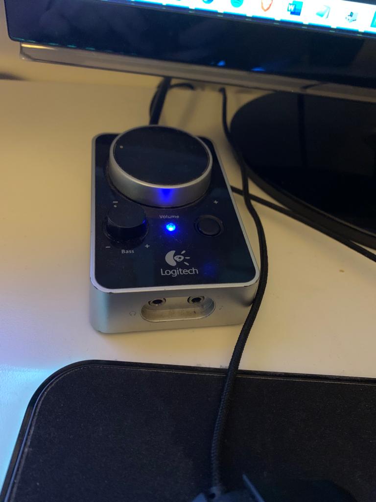

Ist der Aux-Eingang am Subwoofer ? Ich dachte, der wäre an dieser Box mit dem Lautstärkeregler. Kann natürlich ein Irrtum sein (ich finde keine Großbilder von dem Ding, wo man die Beschriftung lesen kann).
Okay habe die drei Teile bestellt und werde alles ausprobieren. Je nach dem was dann funktioniert werde ich Rückmeldung geben! Übermorgen sollten alle Teile eingetroffen sein.
@Robert-Chase Danke für die ausführliche Erklärung. Das hilft mir sehr weiter und ist auch auf dem Niveau das ich verstehen kann.

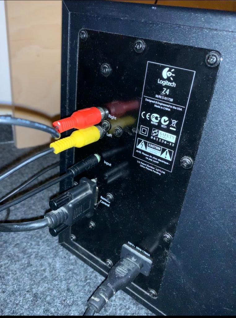

@JMP $FCE2 Okay super danke. Das macht das verstehen für mich einfacher. Der Auxeingang ist am Subwoofer wie auf dem Bild im Anhang zu sehen (unter den beiden rca Kabeln). Der Lautstärkeregler ist seperat. Hat aber auch einen Anschluss für Kopfhörer und Micro. Ich gehe aber davon aus, dass der Standardauxanschluss der am Subwoofer ist.
Alle Anschlüsse sind am Subwoofer. Da ist der Verstärker und die Frequenzweiche für die Satelitten, sowie Anschluss für die Kabelfernbedienung und Stromversorgung dran.
Line Eingang (Input) ist am Subwoofer (3.5mm Klinke Stereo) und 2 Ausgänge (L/R) über Chinch für die Satelitten.
