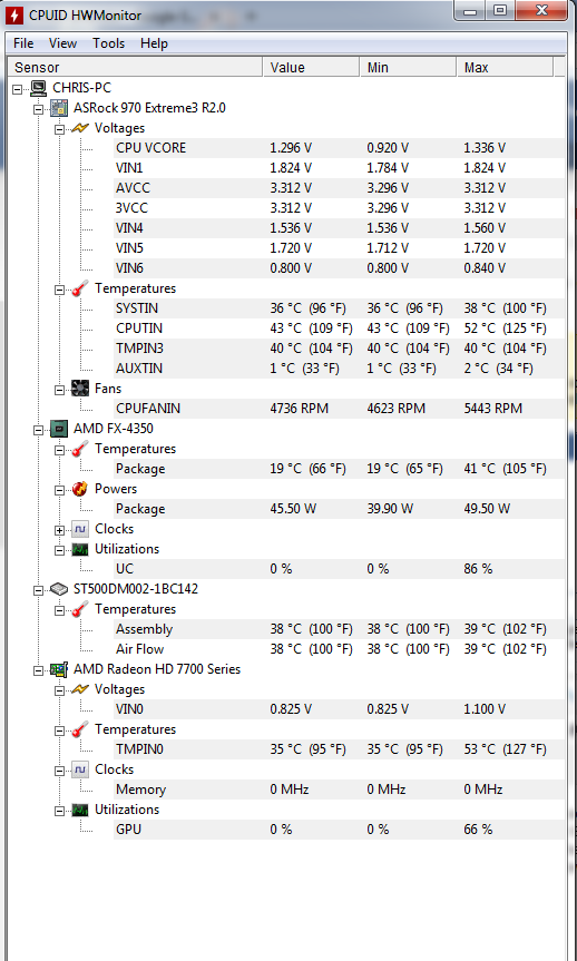

Zur Sommerzeit wird es in meinem Zimmer immer relativ warm, deswegen glaube ich das es an der Temperatur liegt.
Deswegen habe ich mal die Temperatur überprüft aber eigl meine ich das alles in Ordnung ist.
Woran könnte das liegen?
Mein System sieht man ja bereits in dem Screenshot.

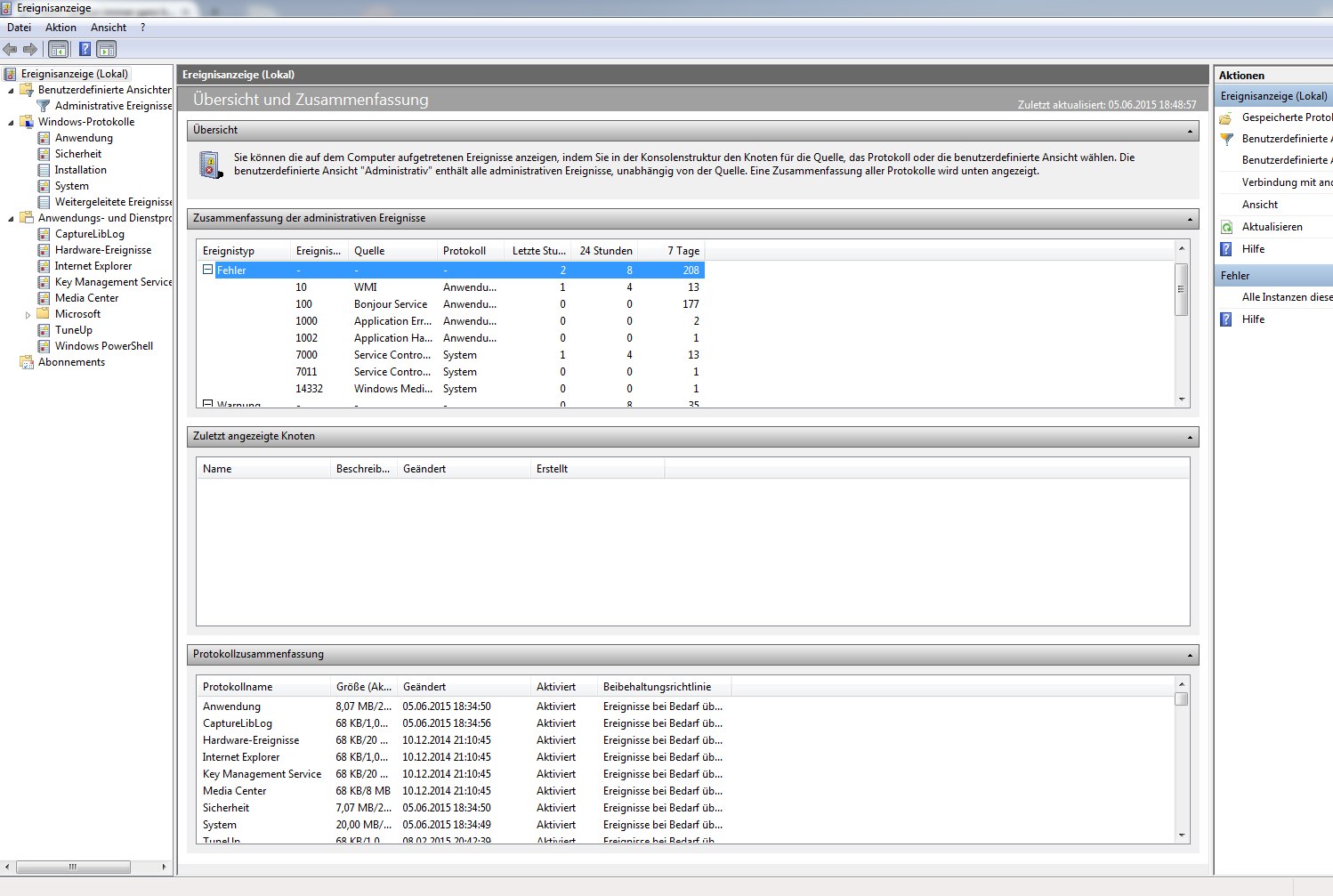

eventvwr.exe starten und suchen ob Fehler aufgetreten sind.
Hört sich nach einem Grafikkartentreiber Absturz an "wurde nach einem Problem wiederhergestellt".
Alternativ: die Asrock AMD Mainboardkrankheit. Frequenzen während des Spiels mit Afterburner überwachen.
Und auf was soll ich beim überwachen achten?
