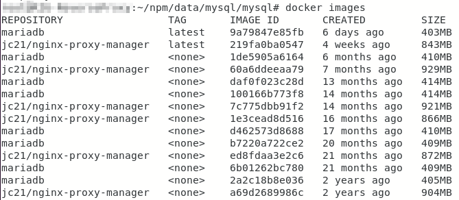

Müsste eigentlich passen, oder zumindestens hat es die letzten paar Updates überlebt, nur jetzt will es nicht...
Siehe auch die Update-Historie:
