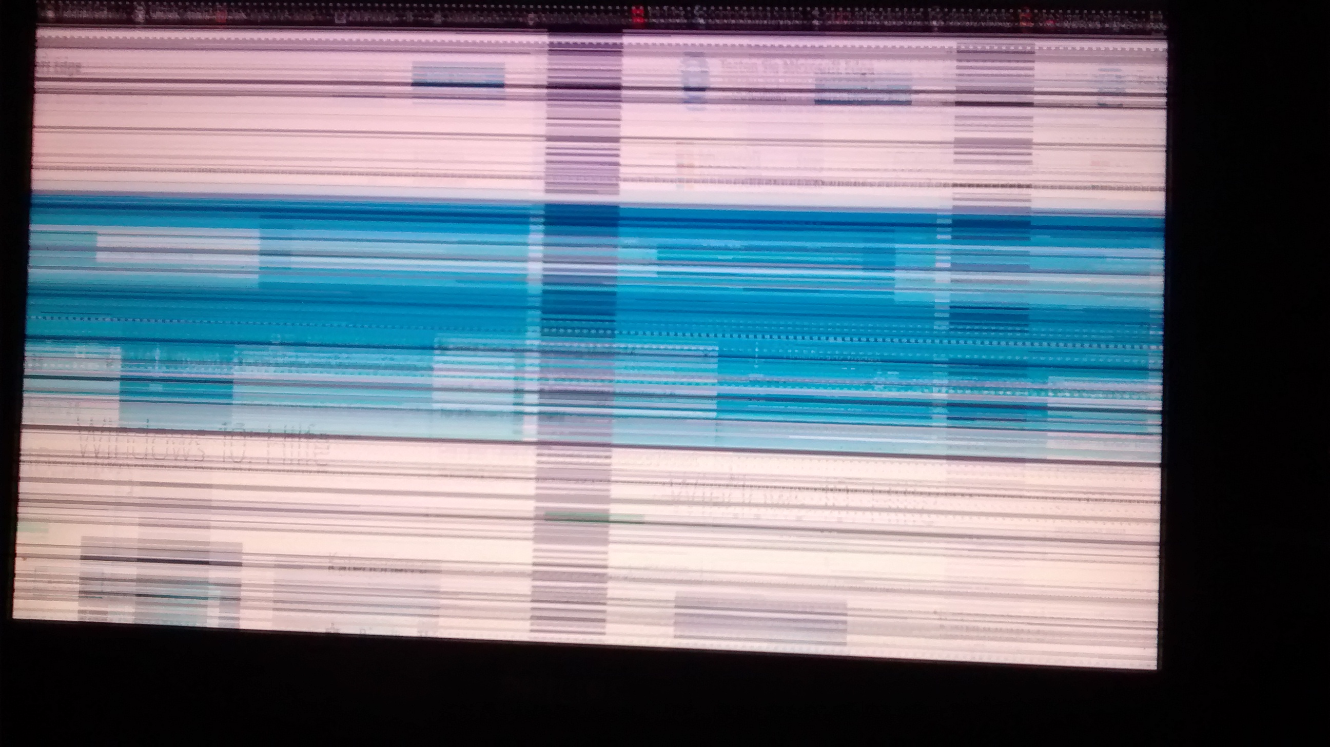

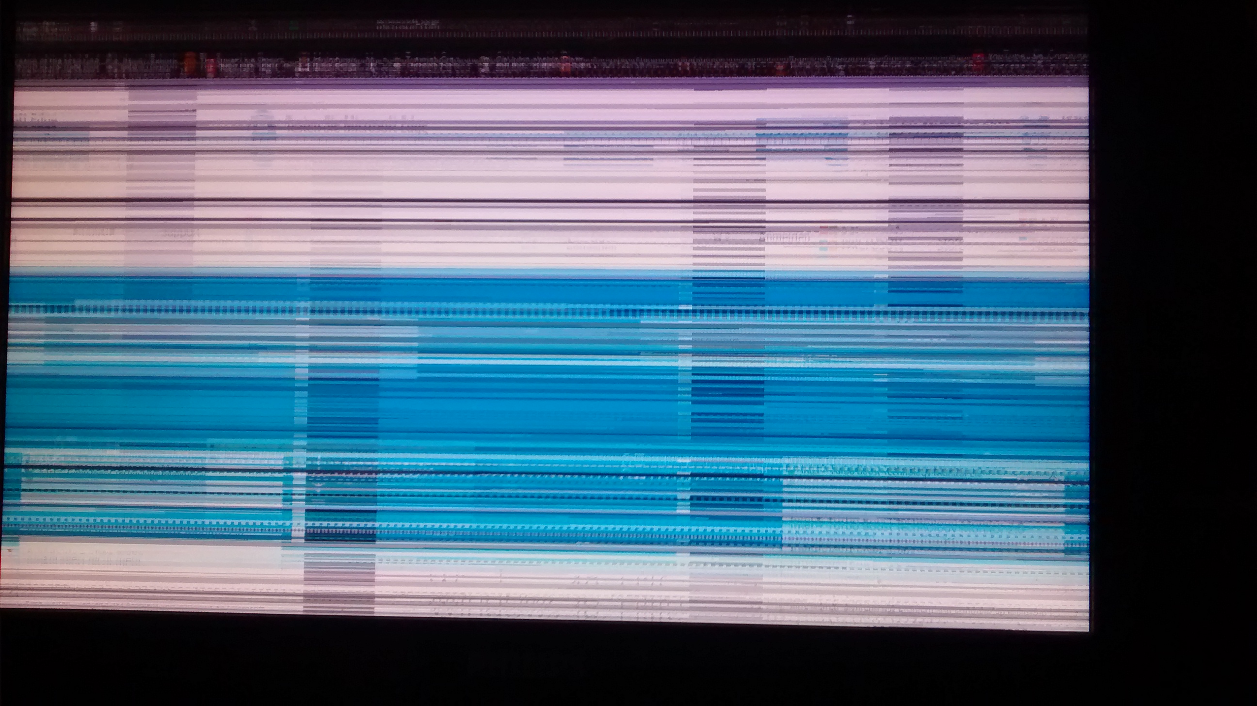

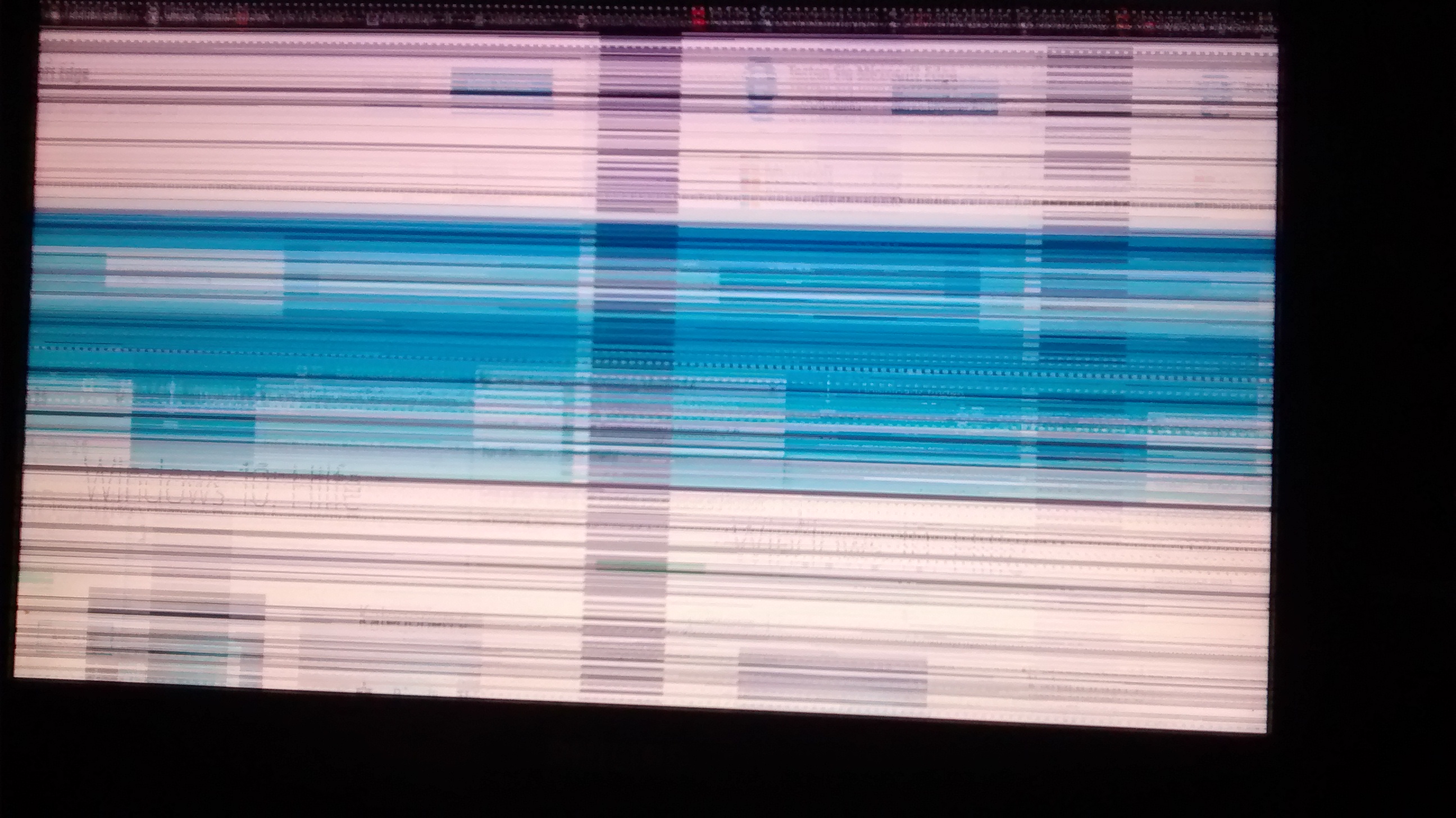

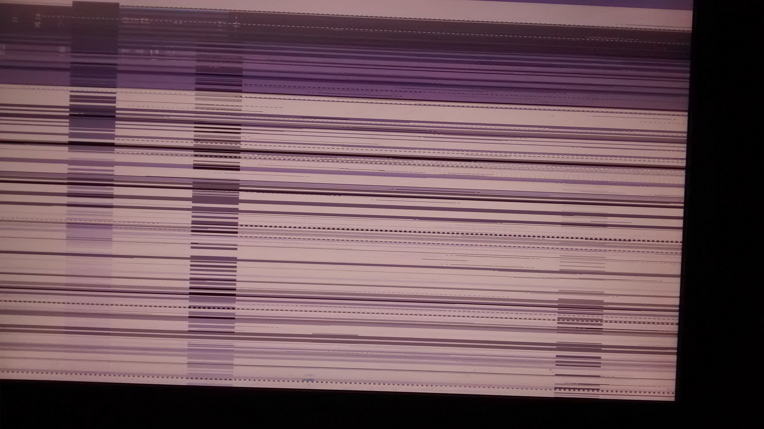

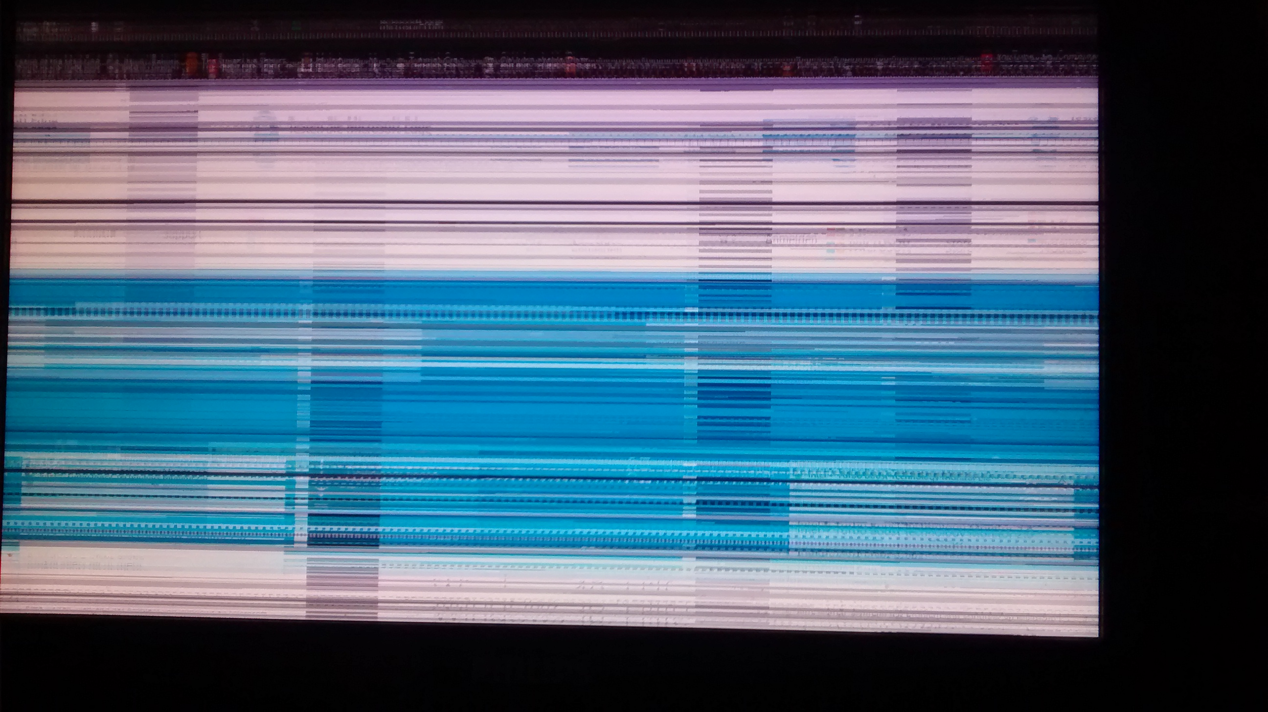

Hier, so sieht das aus.
Hab Bilder gemacht.
Ich glaube immernoch an nem treiber Konflikt.
Bloß welche Oo. Oder spielen OC Tools aka Sapphire Trixx ne Rolle?
