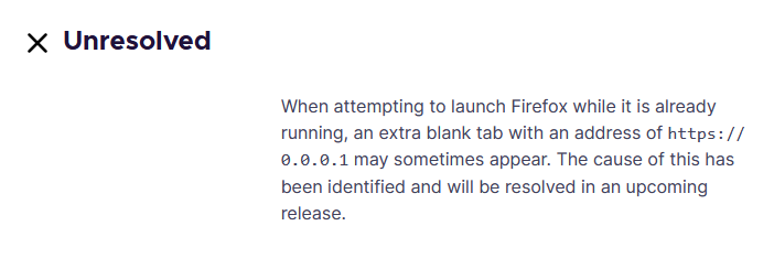

es sieht so aus als wäre es ein Bug von Firefox, in den releasenotes von Mozilla wird der fehler als unresolved aufgeführt.
https://www.mozilla.org/en-US/firefox/125.0.2/releasenotes/
Ich öffne nach dem Booten aus dem Windows Autostart heraus zwei Weblinks mit Firefox. Da Windows standardmäßig die zuletzt geöffneten Programme öffnet, vermute ich, dass dies bei mir zu diesem Problem führt. Malware kann ich soweit ausschließen.
