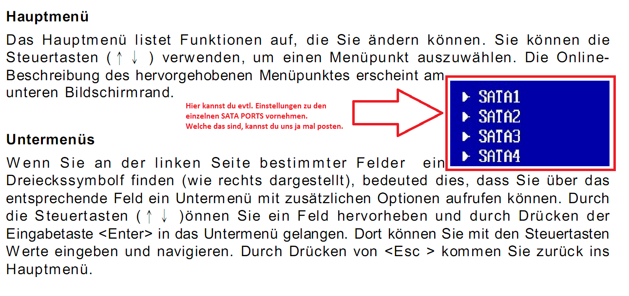

auch bei deinem Board sollte es die Möglichkeit geben, einige separate SATA PORTS im BIOS auf NATIVE IDE einzustellen. Bei mir sind dies SATA PORTS 4+5.
Bei anderen evtl. die PORTS 0-3. (Siehe Mainboardbuch).
Nun stellst du diese PORTS im BIOS auf NATIVE-IDE ein und klemmst NUR die Platte für Windows XP an einen dieser PORTS an. Die anderen Platten dürfen dann nicht an einen dieser PORTS angeklemmt werden, sondern an die übriggebliebenen.
Nun kannst du XP installieren und danach die SATA/AHCI Treiber ins System einbinden. Da ja die anderen PORTS immer noch auf AHCI/SATA eingestellt sind, installieren sich auch die SATA/AHCI Treiber.
Wenn du XP nach Windows 7 installierst, beachte nur, das XP den Bootloader von Windows 7 zerstört und diesen ersetzt. Somit startet Windows 7 nicht mehr.
Es muss dann also die RettungsDVD von Windows 7 zum Einsatz kommen, um den Bootloader zu reparieren. Die automatische Bootreparatur muss mindestens 3 mal durchlaufen werden.
ODER: Installiere XP auf einer anderen Platte, und klemme die Windows 7 Platte vor der Installation von XP ab. Danach kannst du via BIOS BOOT MENÜ festlegen, welches System von welcher Platte du starten willst.
ODER: Verstecke die Windows 7 Partition während der Installation von XP.
Nach der Installation musst du nur einen neuen Bootloader z.B. mit Easy BCD erstellen. u.s.w.
Hast du die SATA/AHCI Treiber nun ins System eingebunden, kannst du die separaten PORTS wieder zurück auf AHCI einstellen und die Platten an den PORTS umklemmen.
Viele Grüße

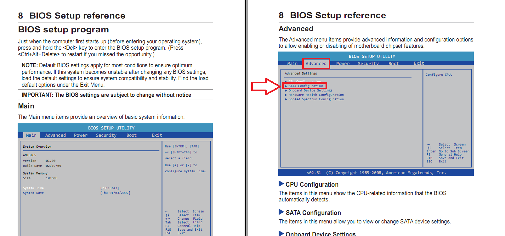

hallo, vielen dank für die ausführliche erklärung. so wie es aber aussieht gibt es bei mir nicht diese möglichkeit meine ports auf ide zu ändern.
board: Asus IPMTB-GS / allerdings heißt es pegatron. wird von everest als asus erkannt. voll der dreck halt :)
gruß und danke
