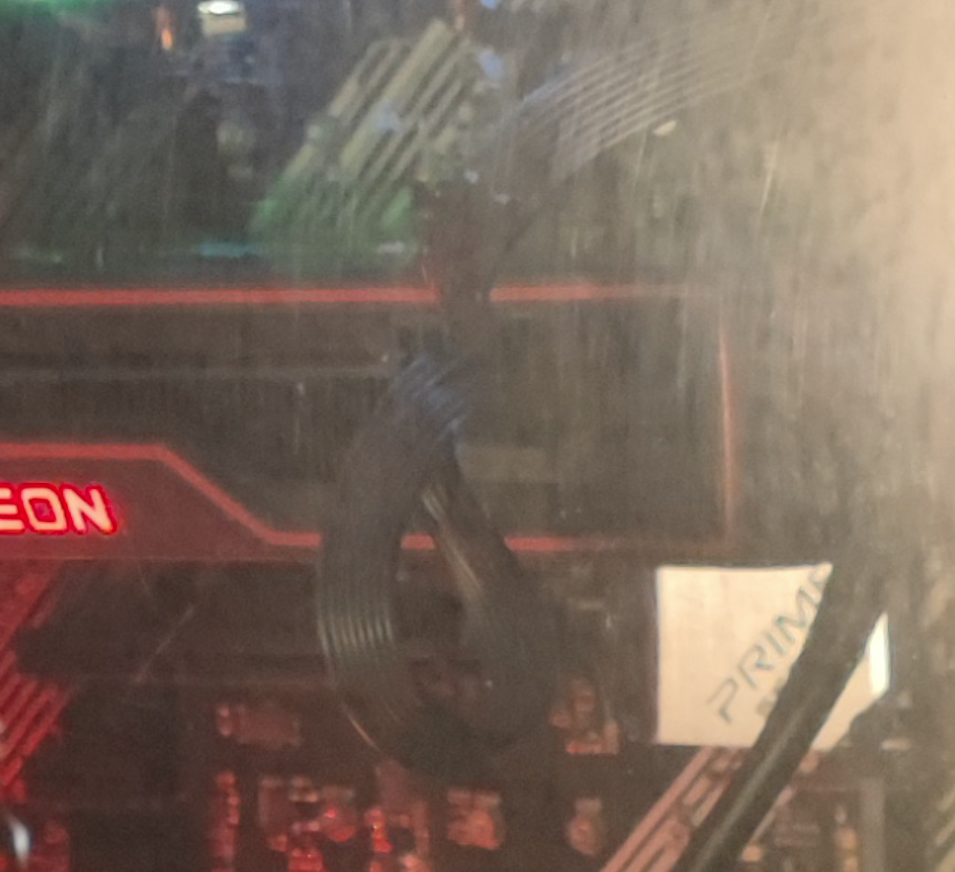

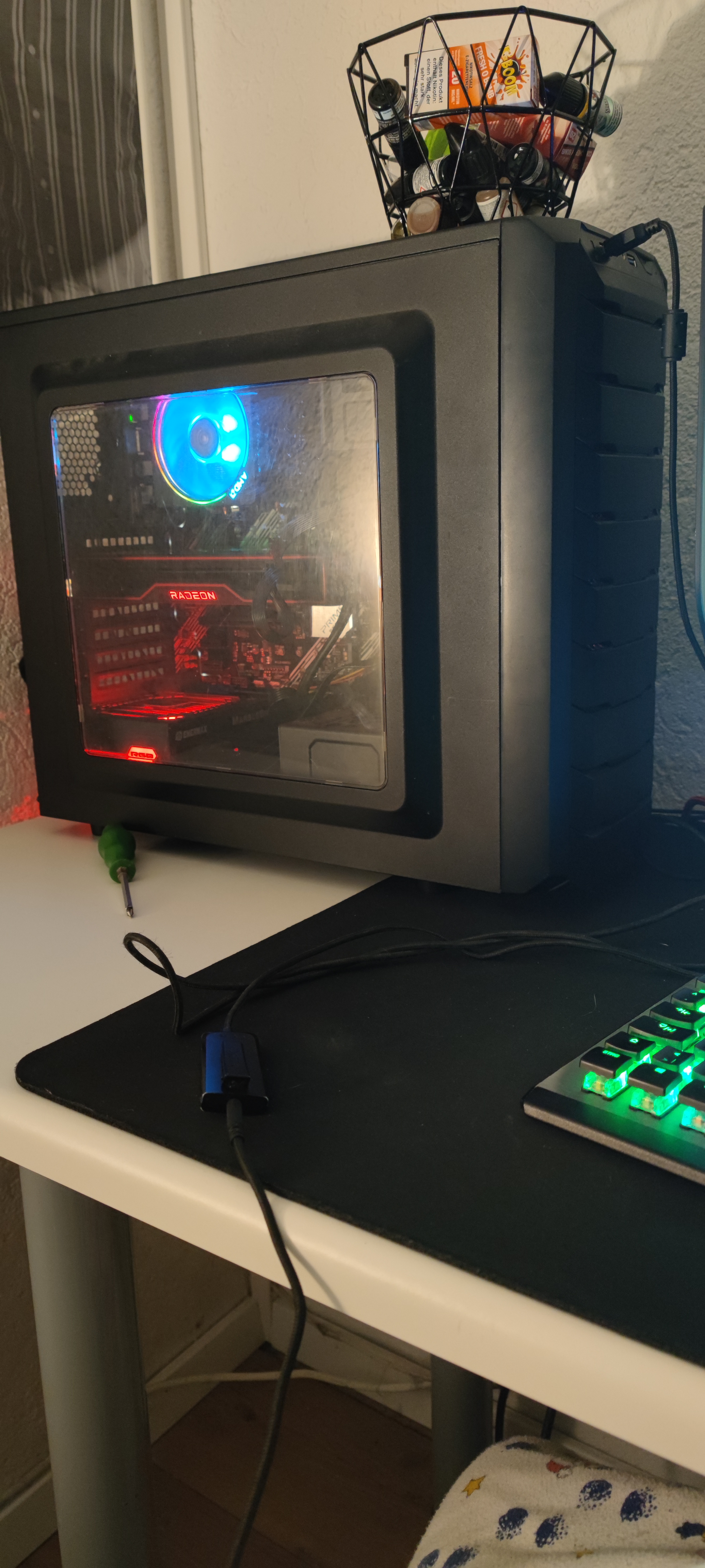

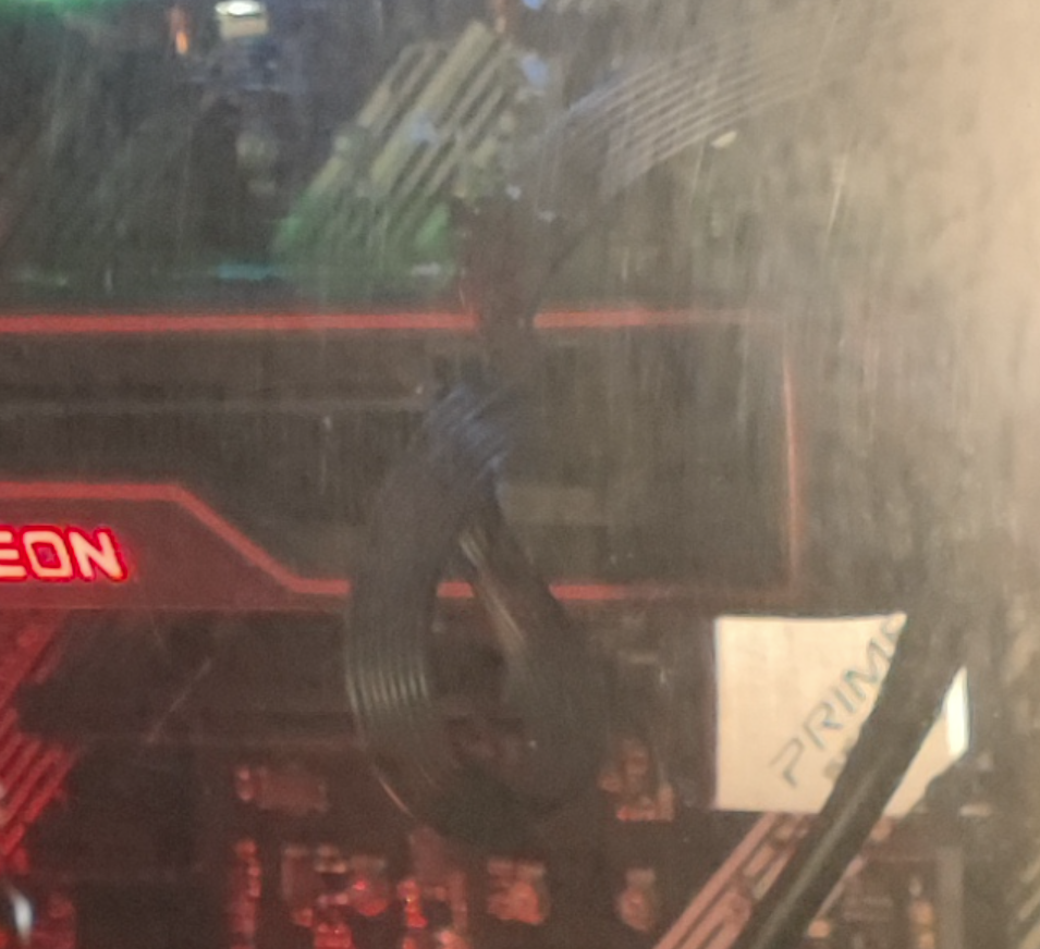

Entschuldigung aber ich kann dir ehrlich nicht genau sagen wie es heisst ich hänge mal ein Bild hinzu vllt hilft das
Uff, kein Lüfter hinten? Ist vorne was drin?
Mach mal die Seitenwand auf, check die Temps und wie gesagt CPU und GPU Zeit in Warzone 2.

Es ist ein lüfter Vorne was man jetzt nicht genau sieht auf dem Foto
laut benchmarkuser.com ist meine Kingston a400 sehr schwach kann es auch daran liegen ?
habe ich es mit den Augen oder ist das Netzteil falsch rum, drin ? Sollte das nicht von unten Luft ansaugen? Aber das Bild ist SUPER unscharf, evtl. liegt es daran :/
Naja falsch nun nicht, aber besser wäre wenn es kalte Luft von unten ansaugt anstatt warme aus dem Gehäuse.
Seitenwand abnehmen und gucken obs besser wird mit den Rucklern.
Ist das Netzteil für diesen Einsatz noch geeignet?
Ich dachte NTs die die Luft im Innenraum "absaugen" gibt es nicht mehr!?

Ist ne Frage der Montage nicht des Netzteils...
Reaktionen: GTrash81

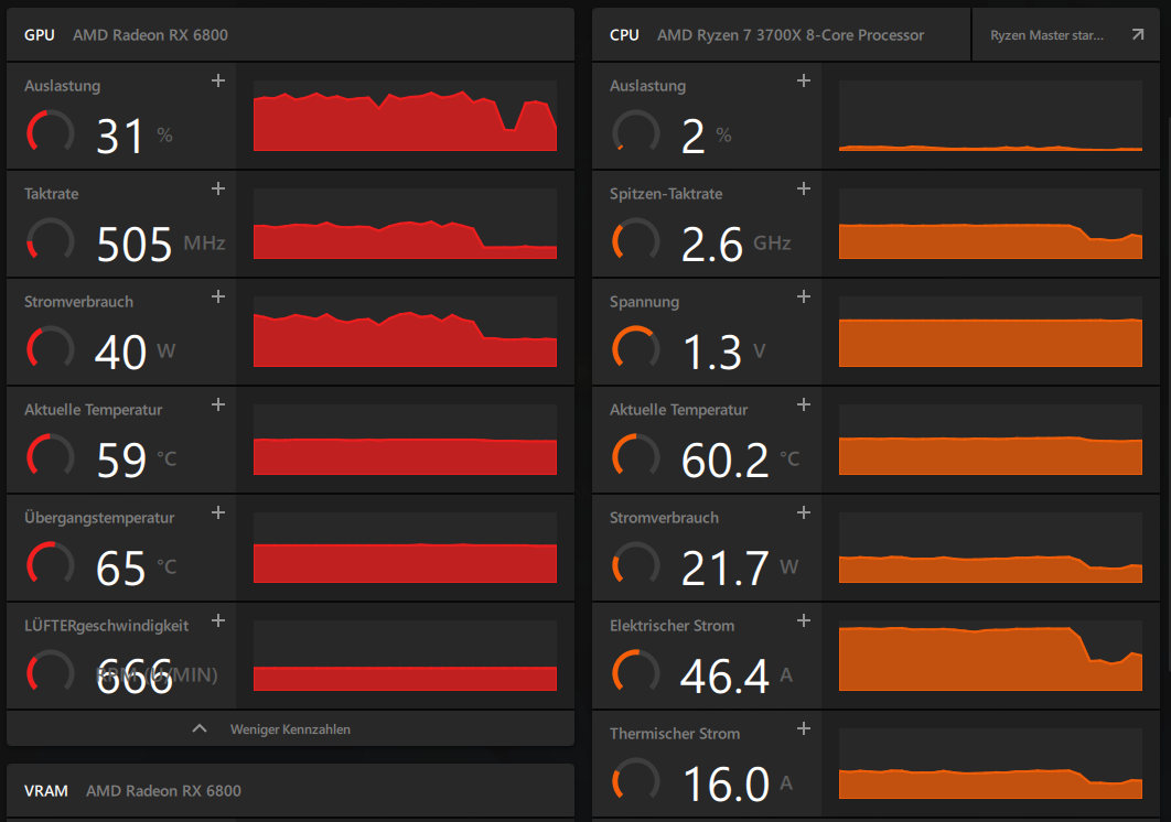

Ich habe mal ein Schreenshot hinzugefügt.
in dem Screenshot läuft seit 15 Minuten Warzone 2 und ist in dem Zeitpunkt auch noch offen
Auf 1080p alles auf low mit 50-110 FPS

Ist die CPU oder die GPU-Zeit in Warzone höher wenn du die Ruckler hast?
Bitte in Einstellungen -> Interface -> Telemetrie -> Alle aktivieren.
CPU Auslastung sagt nicht viel aus im Taskmanager da Warzone nur einen Main Renderthread voll auslastet.
Deine GPU scheint nicht voll ausgelastet zu sein,
es liegt daher wahrscheinlich an der CPU und oder dem langsamen RAM.
Irgendwie wird deine CPU garnicht ausgelastet laut dem Screenshot...
Warum?
Ich habe es jetzt mal mit den CPU und GPU zeiten probiert sie schwanken maximal an die 11ms aus auch wenn ich die Frame drops habe.
und wieso sie nur so wenig ausgelastet wird ist ne gute frage
1000/11=90,9 d.h. du hättest dann mindestens 90 FPS...
Wirklich nicht höher?
Ansonsten Frametimes kontrollieren.
