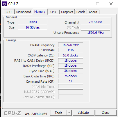

Wie ist der Ram gesteckt? Läuft Dual Channel? Ist XMP aktiv?
Gerne CPUz laden und Memory und SPD abbilden.

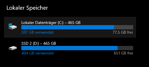

Eine 500 GB Crucial M2 SSD und eine Samsung SATA SSD
Wie groß? Wie voll?

Also habe zweimal 8GB RAM und XMP ist aktiviert.

Wie groß? Wie voll?

Alles einwandfrei - bis auf die doch sehr vollen SSD-Festplatten. Ob man nun losrennen sollte, um eine neue SSD zu kaufen? Ob da über die nicht soooo üppigen 16GB Ram hinaus etwas hin und her ausgelagert werden muss? Das bleibt nur eine Vermutung.

Ich lasse die immer so zwischen 30-40% frei, eine volle SSD kann unter Umständen langsamer performen als eine HDD.
Natürlich bei "nur" 2x 500GB ist das heut zu Tage nicht einfach.
Hier wird das ganz gut angesprochen: Nach einer Umfrage wird die Schreibgeschwindigkeit einer SSD deutlich langsamer, wenn der belegte Speicherplatz mehr als 75 % ausmacht. Es ist noch schlimmer, dass Ihr PC beim Spielen der Spiele oder Ausführen einiger Boot-Anwendungen langsamer werden und hängen bleiben kann.
Quelle: de.minitool.com
