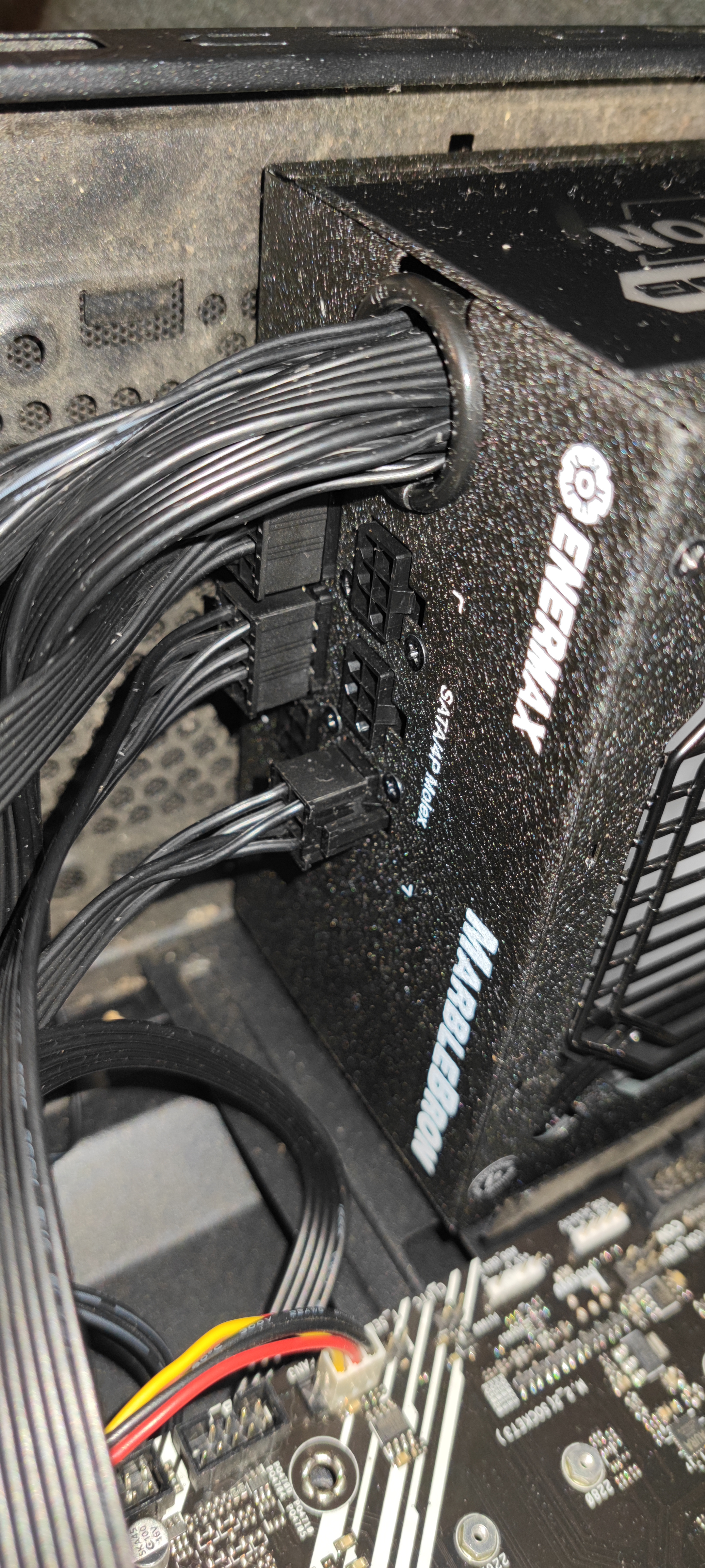

@bishopZ​

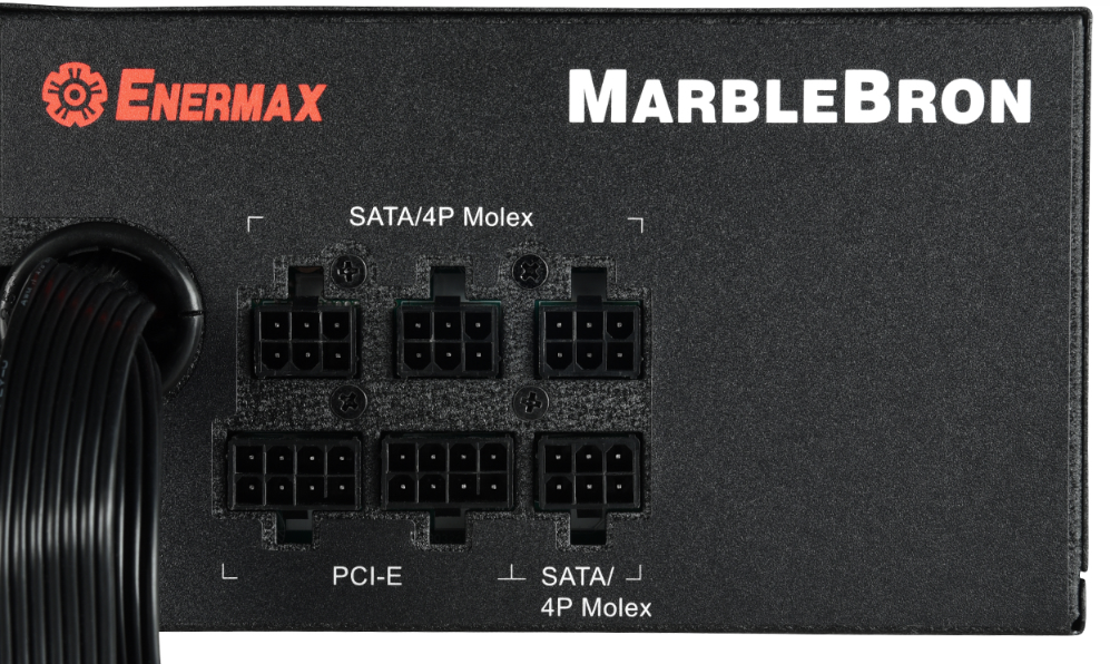

Hier die BEIDEN PCI-E Anschlüsse benutzen, jeweils ein Kabel zur Grafikkarte.
Für ein 850W NT hat es bescheiden wenig Anschlüsse.

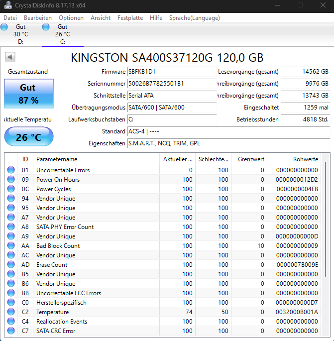

Könnte mir auch meine SSD diesen strich durch die Rechnung machen ? #

Müritzer schrieb:
@bishopZ​
Bitte mal im Zuverlässigkeitsverlauf nachschauen ob und wenn vorhanden wieviel Fehler dort erscheinen.
Ok das probiere ich mal aus

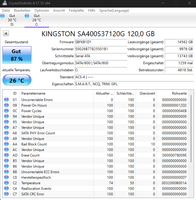

Ja es bewegt sich zwischen 90-110 fps aber droppt alle paar sekunden runter auf 40-50
Nein, aber check die SSD trotzdem mal mit CrystalDiskInfo... wer weiß...

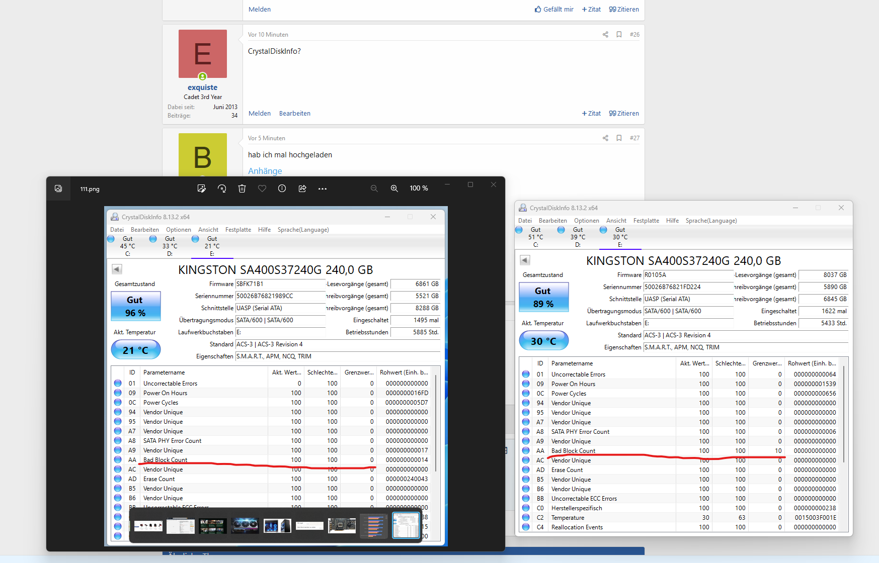

hab ich mal hochgeladen

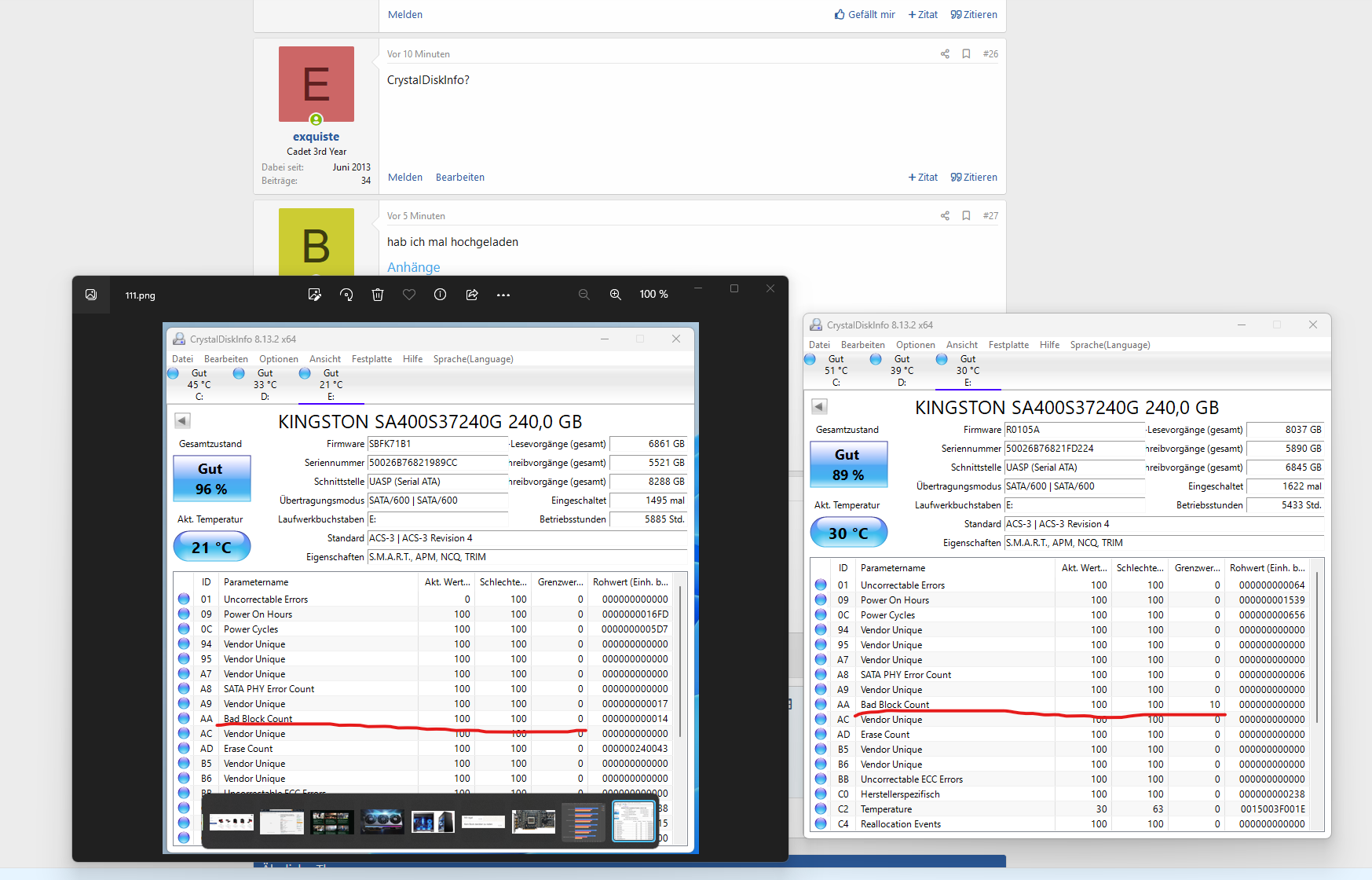

Warte mal kurz, kommt gleich n Edit, das glaubst du nicht...
Edit:

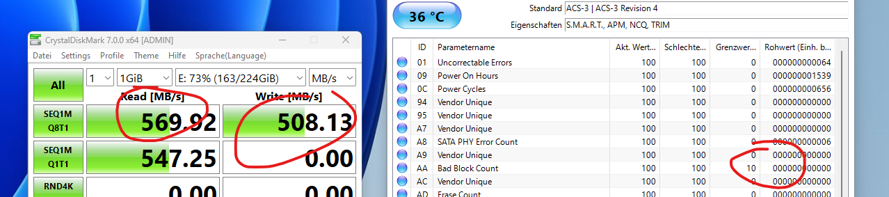

Ich habe tatsächlich 2 Kingston A400 (in meinem externen Gehäuse mit Hotplug) :D
Die eine hat ebenfalls wie deine BadBlockCount10 und wirft sich manchmal aus...
Nicht, dass das wirklich der Grund ist...
Probier mal ne andere SSD mit nem frischen Windows.

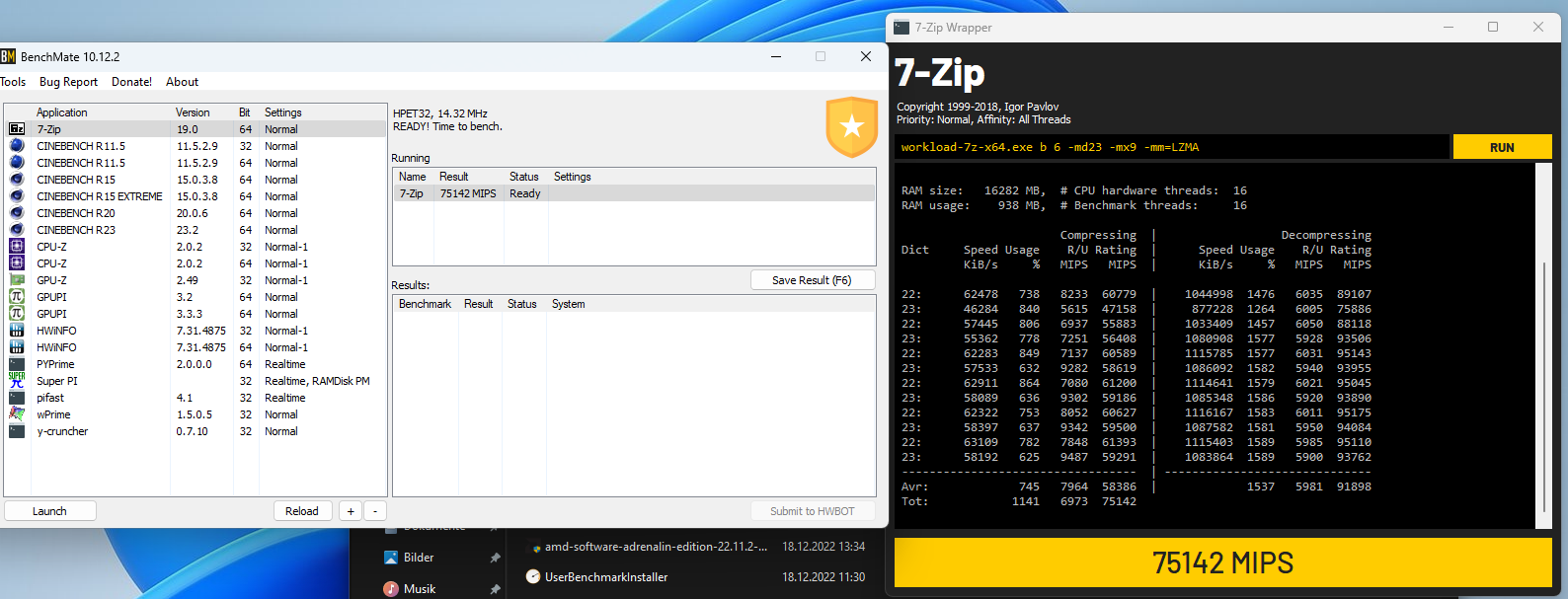

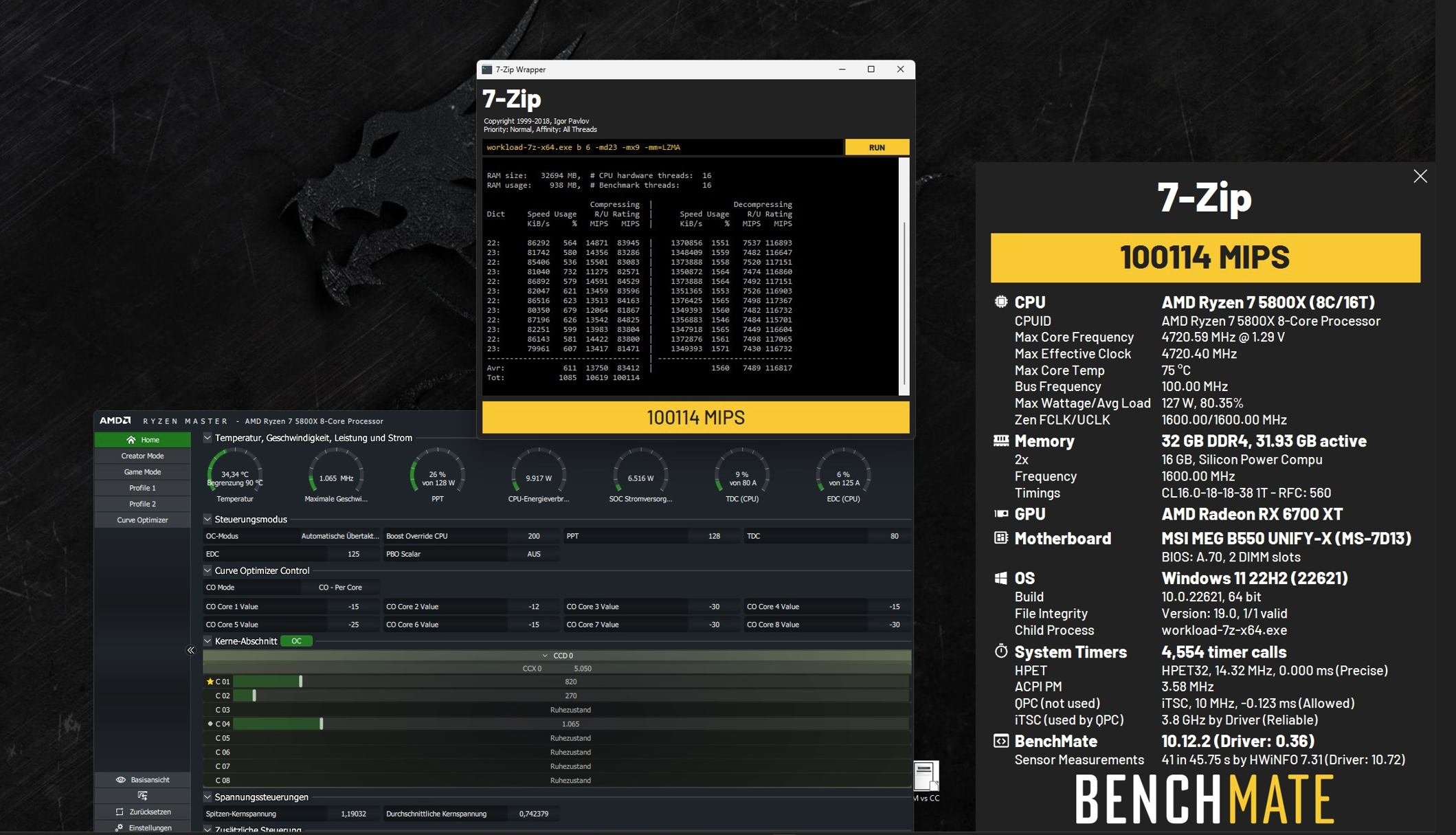

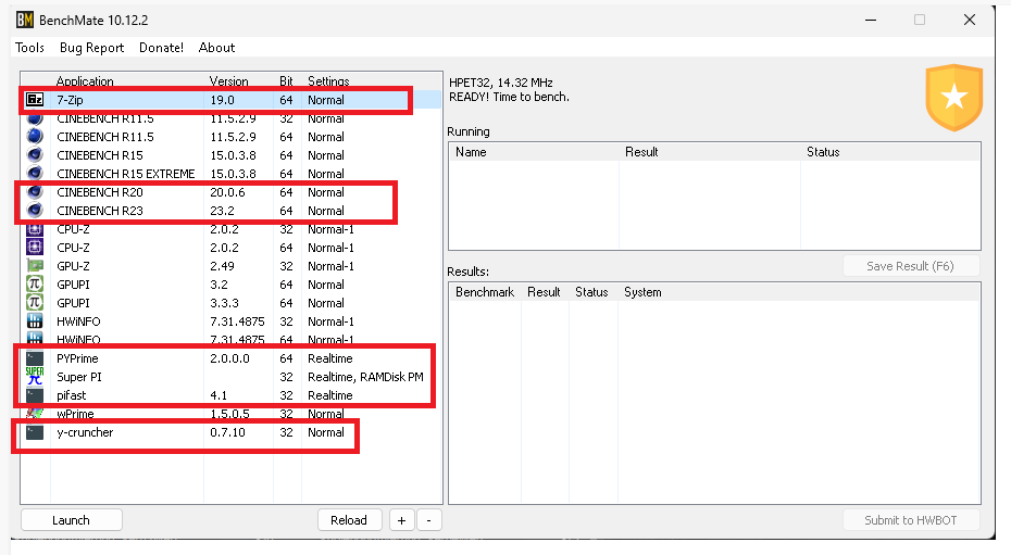

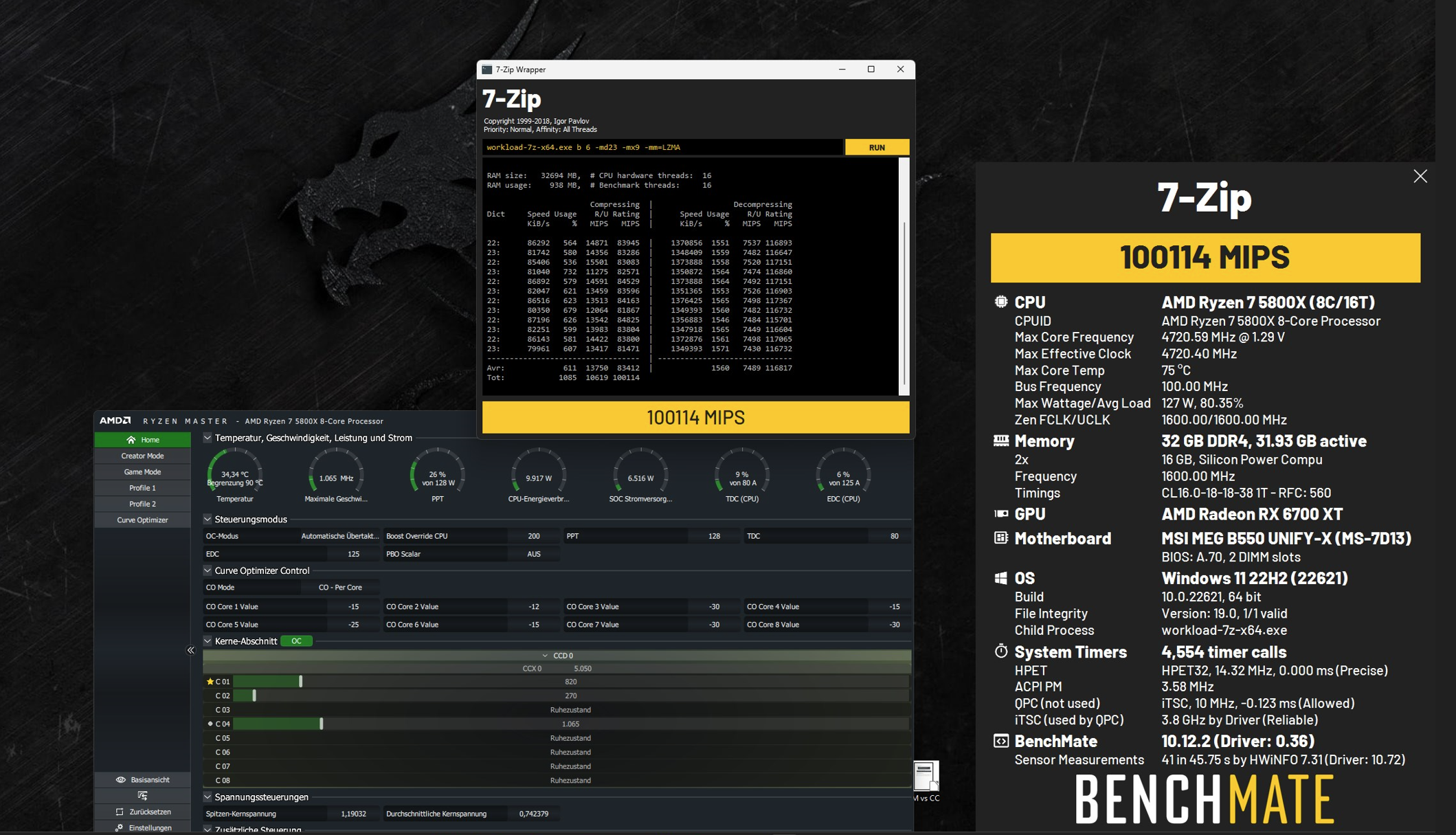

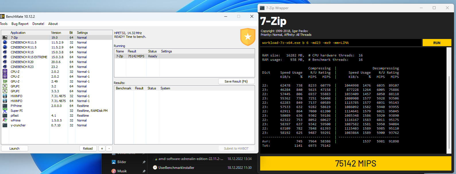

Das hört sich gut an, lade mal bitte dieses Benchmark Tool runter und dann die folgenden Benchmarks mal durchführen:
Mit den Ergebnissen können Leute was sagen die den gleichen Prozessor haben.
https://benchmate.org
Zusätzlich wäre der AMD Ryzen Master gut, ABER ACHTUNG - den NUR zum auslesen verwenden, NICHT zum einstellen!

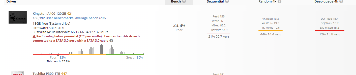

Die Spiele liegen ja alle auf der HDD und das könnte auch ein kleines Problem sein, von der zu kleinen SSD nicht zu reden.

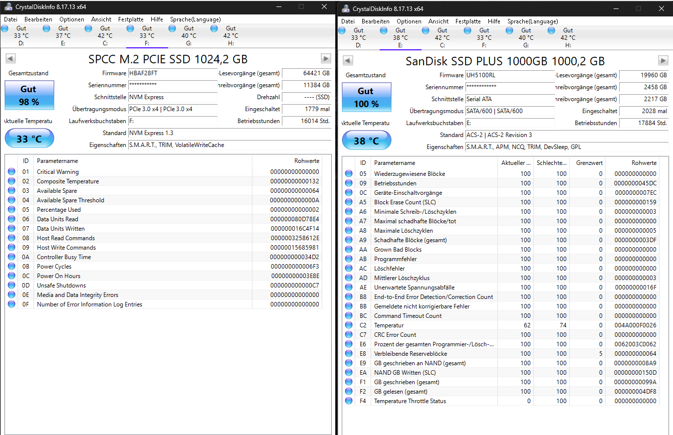

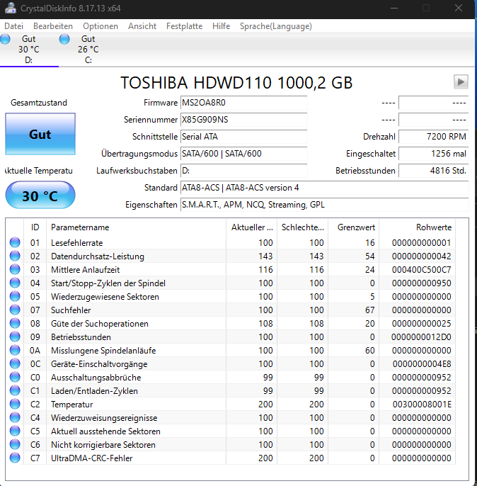

Hier die Daten meiner FP, das sind die ältesten die noch verbaut sind, eine SATA SSD von 2 verbauten und eine M.2 von 4 verbauten.

hab leider keine andere SSD hier aber das wäre echt zufall weil sie funkt schon 2-3 Jahrte echt gut
und am den Tag wo ich das Netzteil tausche und die Grafikkarte macht sie schlapp das wäre echt zufall
Das kann gut möglich sein, die neue GPU hat wohl viel mehr Power und braucht dementsprechend Nachschub von der FP und auch dein NT hat andere Leistungen die es bereitstellt.
Momentan sind ja FP ziemlich günstig, aber beim Kauf unbedingt auf eine mit DRAM Cache achten.

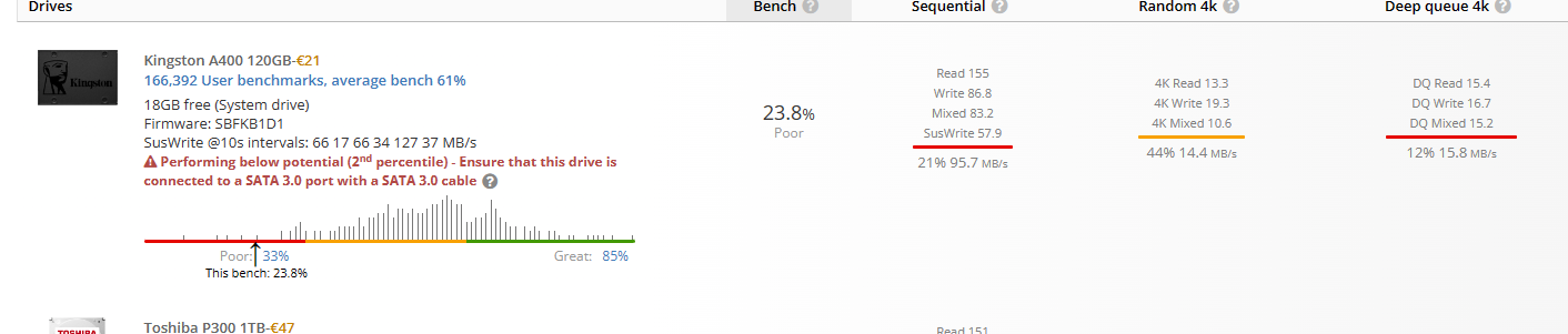

ich hab das programm mal laufen lassen ich erkenn da aber als laie nichts raus ^^

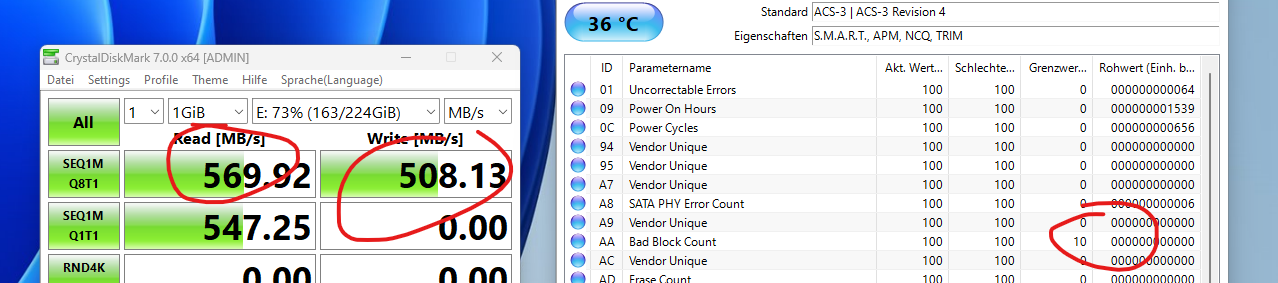

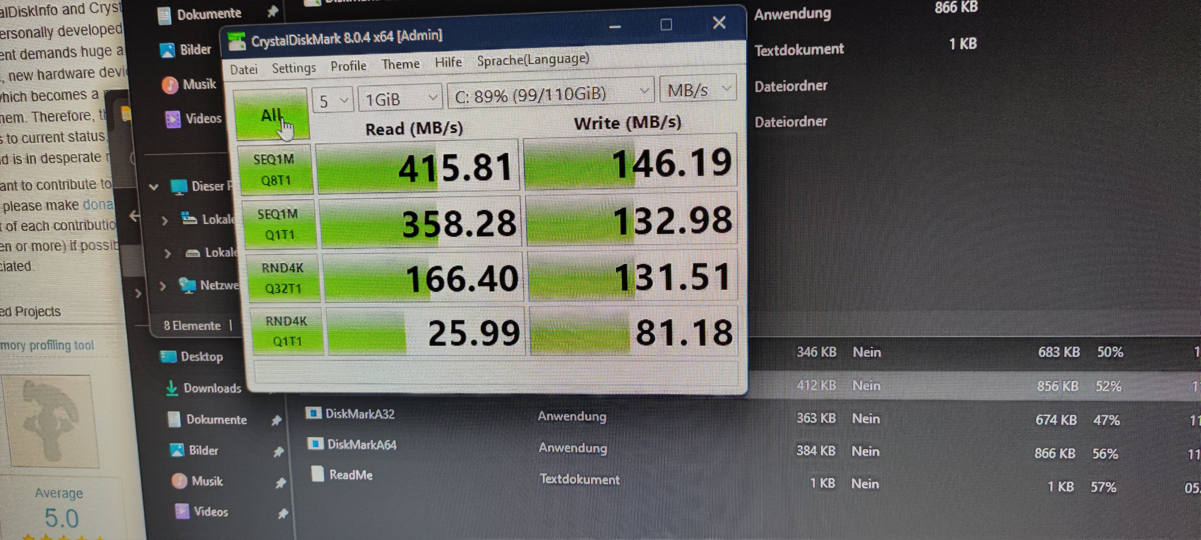

Lade dir sonst mal CrystalDiskMark runter...
Dann kannst du direkt mit meiner nicht so wirklich kaputten Kingston vergleichen...
Oben auf 1GiB stellen, dann starten.
Das steht ja Save Result ( F6 ), dann kommt die Zusammenfassung.
Da sieht man wie warm die CPU wird, wie hoch sie taktet u.s.w.
Hat man zusätzlich den RM offen dann sieht man die Kernauslastung während des Laufes.
Bei mir ist hier nur das Endergebnis sichtbar, meine CPU läuft mit dem 95W ECO Mode.

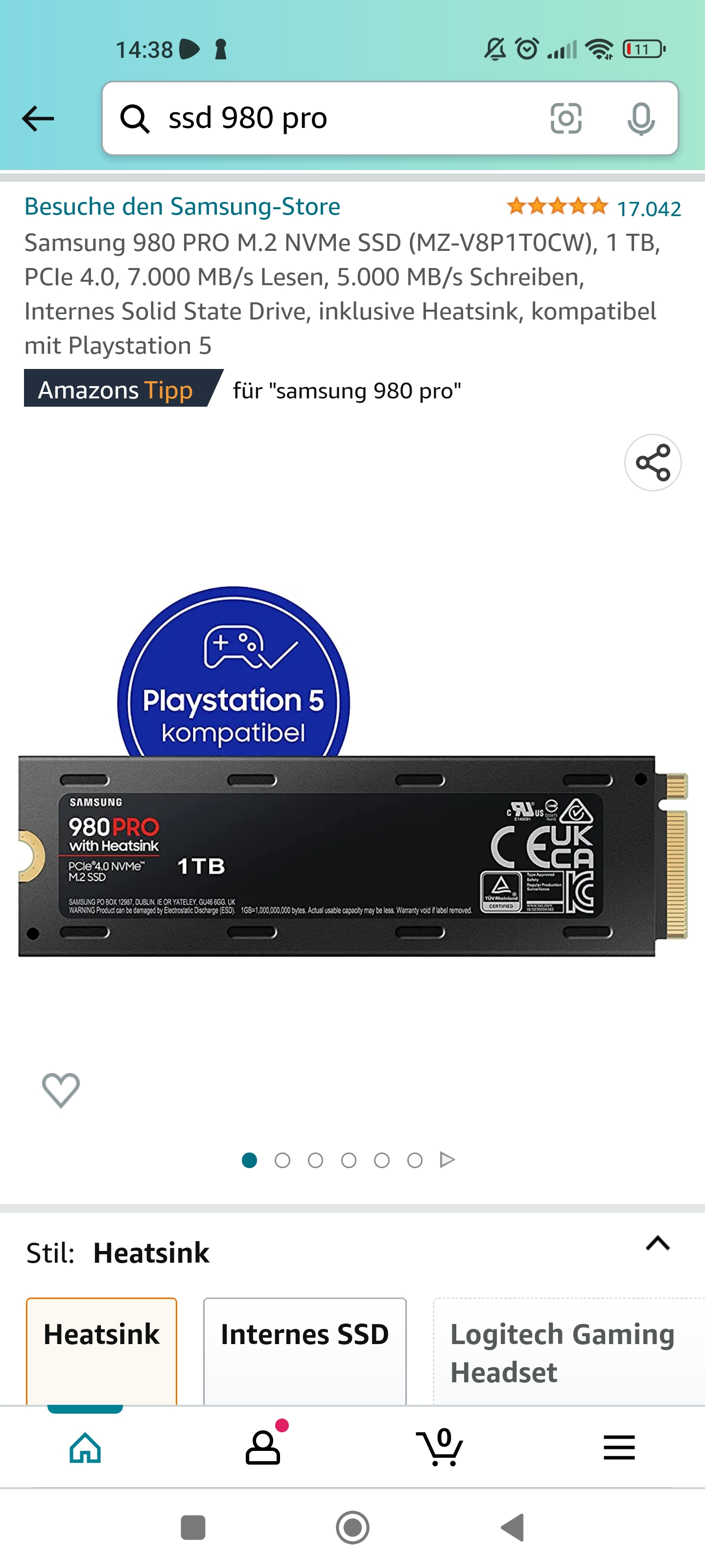

bishopZ schrieb:

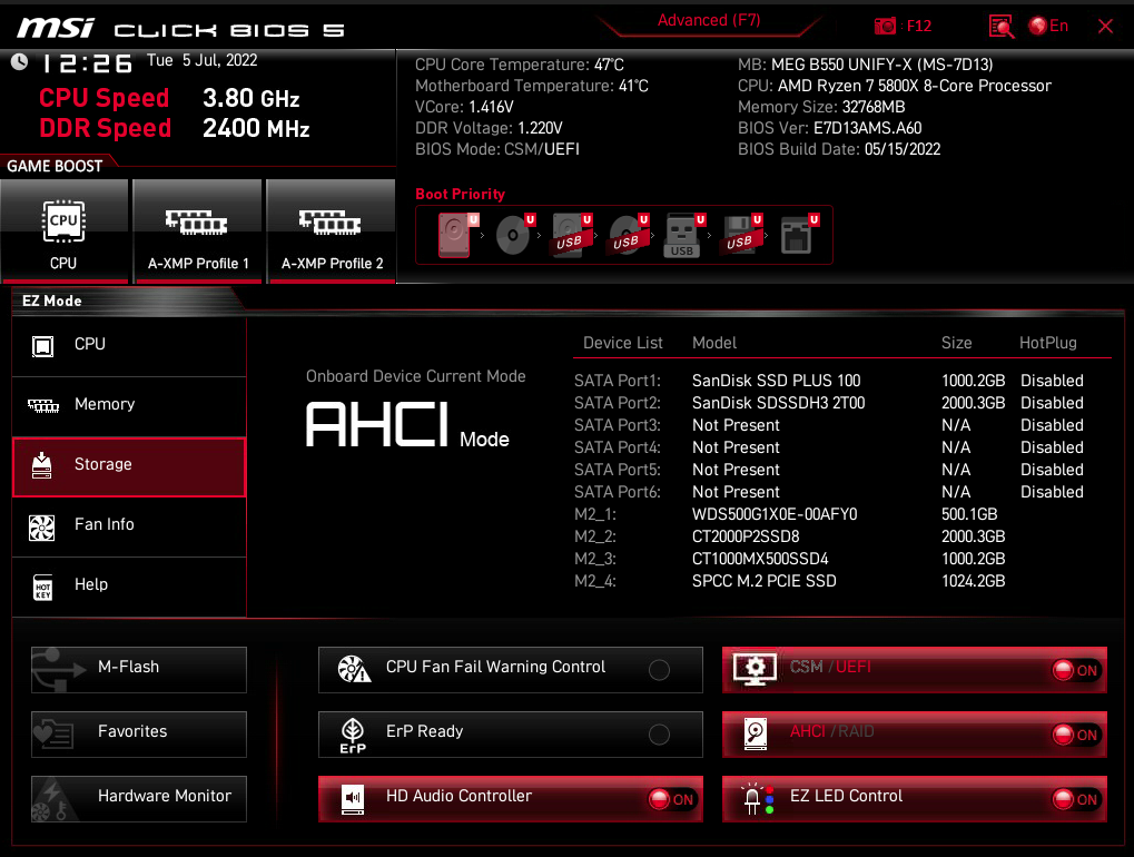

ich würde mir mal diese ssd bestellen damit würde ich doch gut fahren oder ?
Ja das ist eine sehr gute Wahl, die in den oberen M.2 Slot verbaut und gut.
Du solltest dann aber auch dran denken den Samsung Treiber zu installieren.
Im BIOS auf AHCI einstellen und Windows neu drauf installieren, vorher alle anderen FP abstecken!
Kannst schon mal 2 USB Sticks anfertigen, einen mit dem Windows Creation Tool und eine mit allen Treibern deiner Konfiguration.
Windows dann OHNE Internet installieren, damit Windows Update nicht reinschießt.
Nachdem alles installiert wurde bei Windows gleich die optionalen Updates abschalten und dann alle Updates machen.
Reaktionen: bishopZ

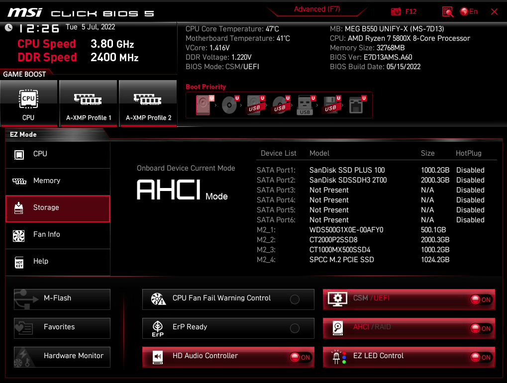

Weil die andere Auswahlmöglichkeit nur Raid ist und das ist hier wohl nicht angebracht. Man kann auch gar nichts einstellen aber da hatte ich schon Probleme das die M.2 egal ob SATA oder NVMe nicht erkannt wurden.
Hier sieht man die Einstellung, habe zusätzlich noch ErP Ready aktiviert, ist hier noch nicht vorhanden.1671373707128.png
@bishopZ​
In dem Video werden die ganzen Einstellmöglichkeiten bei deinem Board gezeigt, nur nicht irgendwelche Einstellungen übernehmen aber du weißt dann so ungefähr wo was zu finden ist. Es können ja auch noch Zusatzfunktonen dazugekommen sein aber hier ist schon mal ein Grundlage.

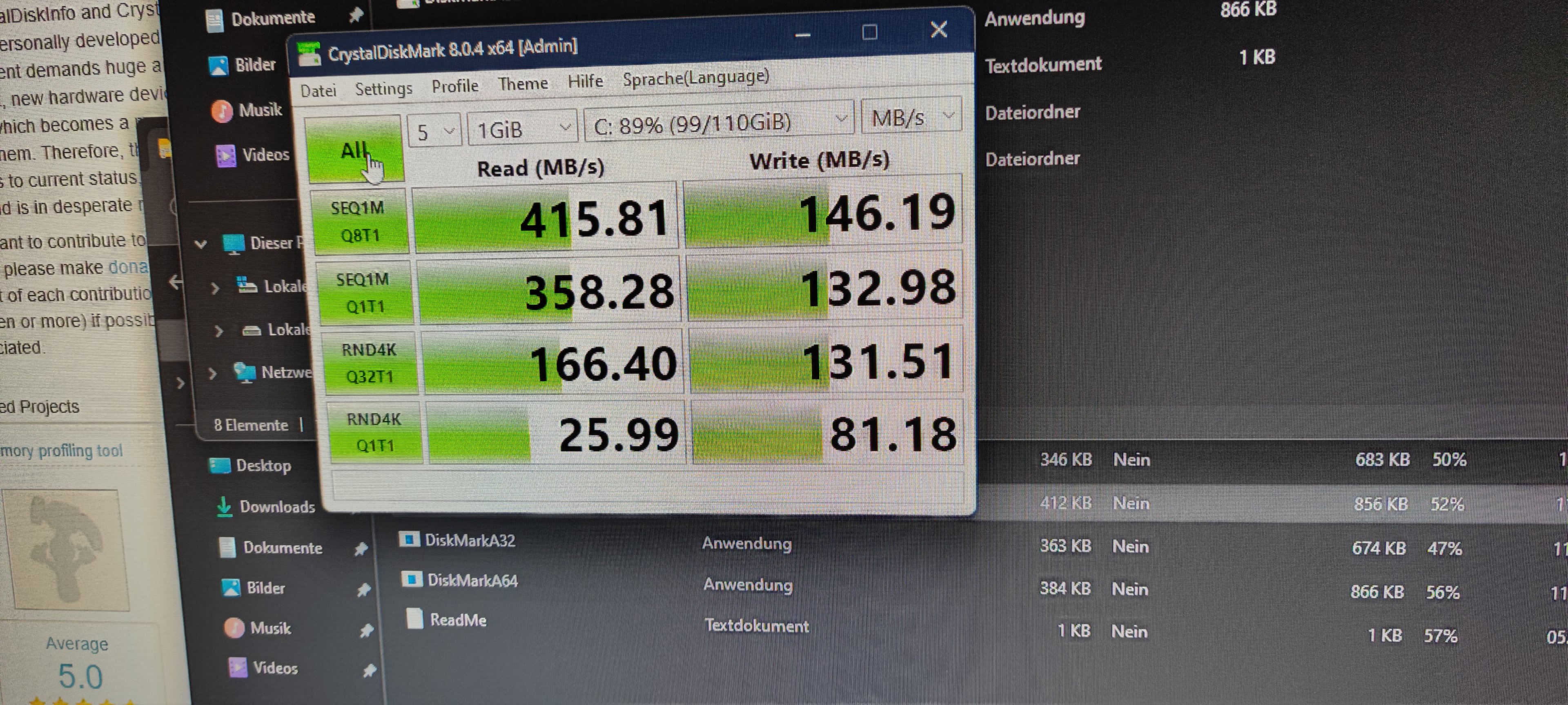

Bevor du ne SSD bestellst,
mach erstmal den CrystalDiskmark und
schalt nochmal PBO und CBS also PerformanceBoostOverdrive und Core Boost Irgendwas im Bios ab...
Nicht das es doch nicht die SSD ist.
CrystalDiskMark sollte dann aber auch auf der HDD durchgeführt werden, da werden wohl die Games liegen. Die SSD ist ja nur 120 GB groß und sollten da die Games liegen wird sie wohl sehr voll sein und das mögen SSDs gar nicht gerne.
Damit macht er die Situation vielleicht schlimmer, damit kastriert man die Leistung und dann noch die HDD, das ist keine so gute Idee.
