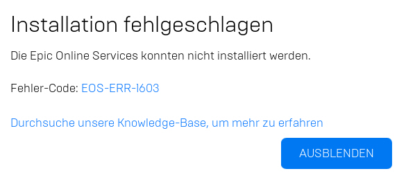

Immer, wenn ich den Epic Launcher installiere, scheitert es an den Online Services, die zusätzlich installiert werden(warum eigentlich?). Ohne die lässt sich der Launcher laut Meldung nicht aktualisieren, und die Option, einen anderen Installationsort zu wählen, existiert nicht.
Ich hab Win11 heute schon mehrfach installiert, beim letzten Mal auch ohne die bisher vorhandenen Profile (App-Einstellungen etc.) zu nutzen. Also echt "clean".
Ich installiere den also, nachdem ich ihn heruntergeladen habe. Geht auch ohne Fehlermeldung durch. In den Einstellungen soll ich aber noch die Online Services installieren. Und das schlägt jedesmal mit dem selben Fehler (EOS-ERR-1602) fehl.
Was hier steht https://www.epicgames.com/help/de/c...ore_ErrorCodes/fehler-eos-err-1602-a000090592 hab ich alles durchgeführt. No chance :(

Der Epic Games Launcher scheint aus zwei Teilen zu bestehen. Einmal der Launcher selber (der sauber installiert wird), und dann zeigt die Installation noch "Epic Online Services" an. Keine Fehlermeldung. Gehe ich dann im Epic Launcher in die Einstellungen, steht ganz oben "Epic Online Services installieren". Ich klicke auf installieren, und nach kurzer Zeit Fehlermeldung mit dem o.g. Fehlercode.

Das kommt bei mir, wenn ich es installieren will.
Ist wohl ein allgemeiner Fehler.
Reaktionen: DJMadMax und Metalveteran
AAAAAH! Dann liegt es also nicht an mir! Sehr beruhigend. Thx!
