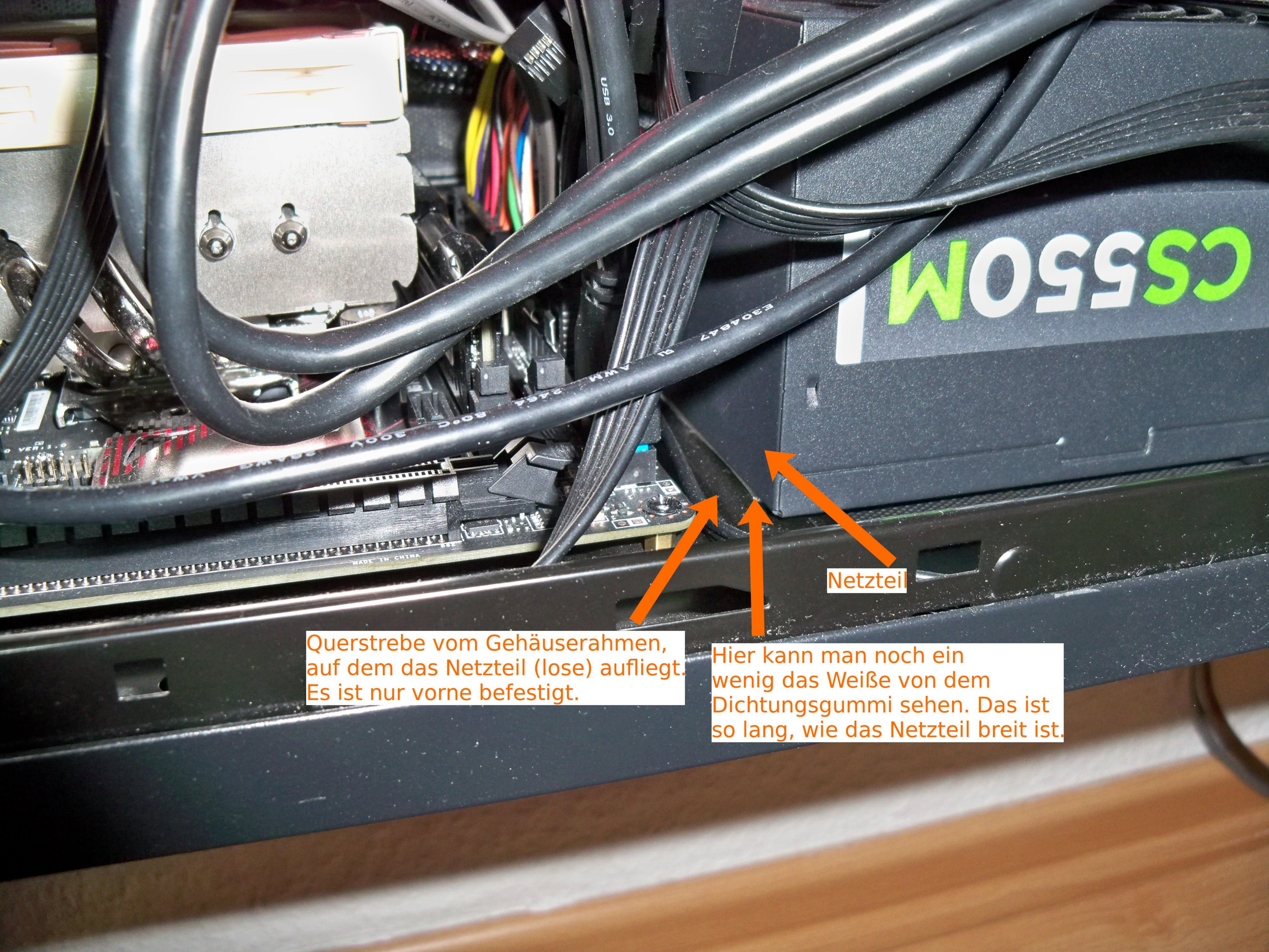

Hier noch mal die Gummiauflage (weiß) zwischen Netzteil und Gehäuse.

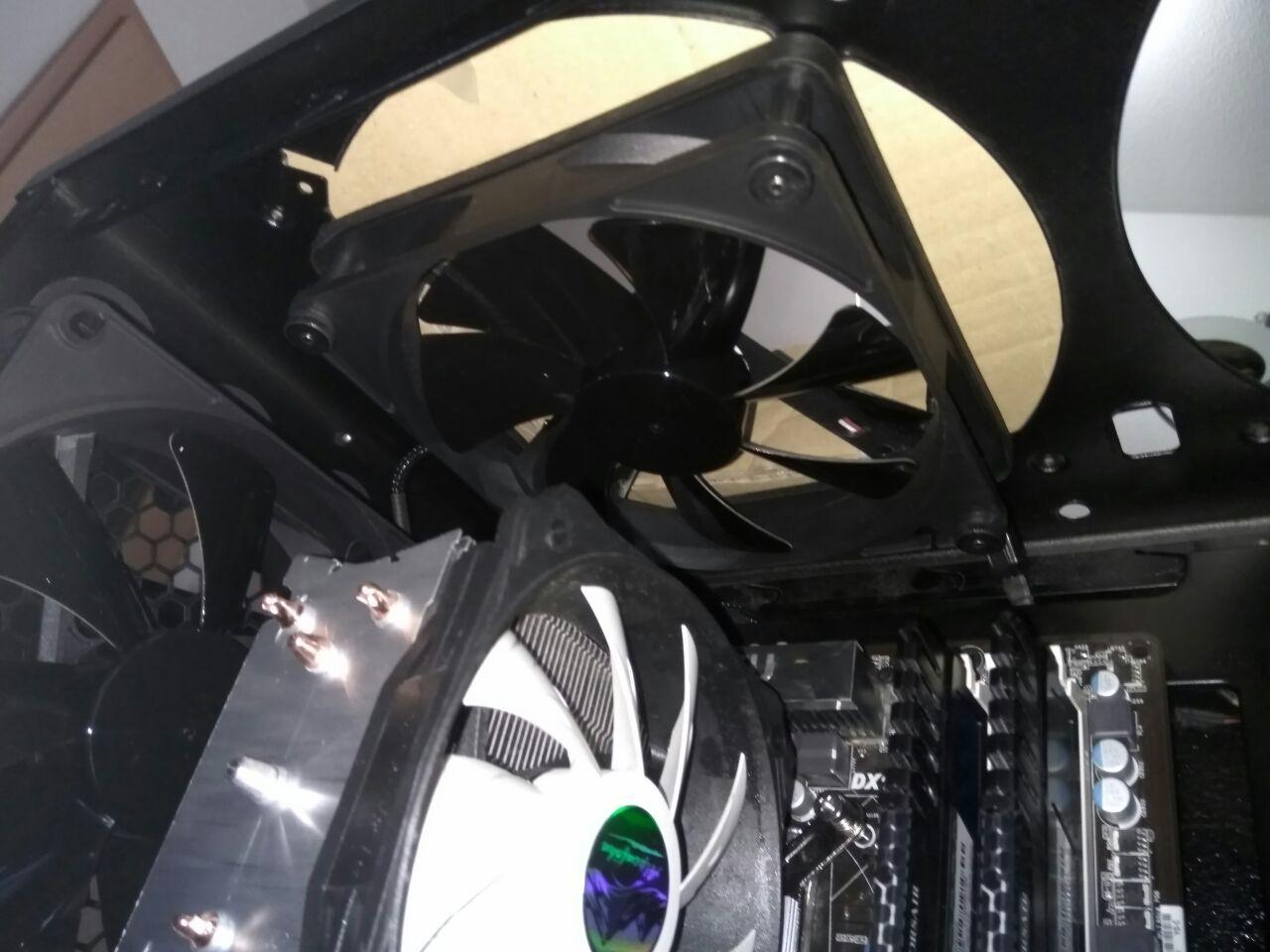

Edit: beide PK2 sind so angebracht, dass sie die Luft aus dem Gehäuse heraus befördern.
Edit2: Shroud, also sowas? https://www.amazon.de/Phobya-38113-...coding=UTF8&psc=1&refRID=V5MGZ6AE0DSJNHT8E1QK
Richtig, die PK-2 hatten ja diesen Silikonrahmen dabei. Habe ich sogar selbst noch einen von hier rumfliegen :p
Sind zwar nicht sonderlich dick und formstabil, erfüllen grundsätzlich aber schon ihren Zweck. Nur würde ich die Montage wenn möglich nicht per Schrauben realisieren. Stattdessen lieber so etwas hier verwenden: https://www.amazon.de/exec/obidos/ASIN/B010ESG3Q2

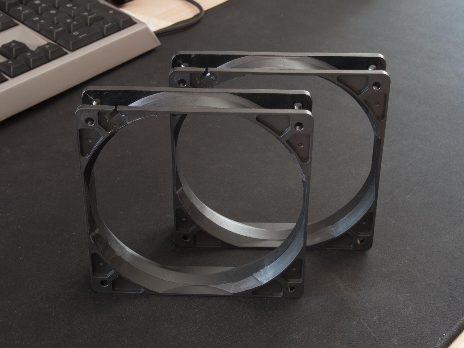

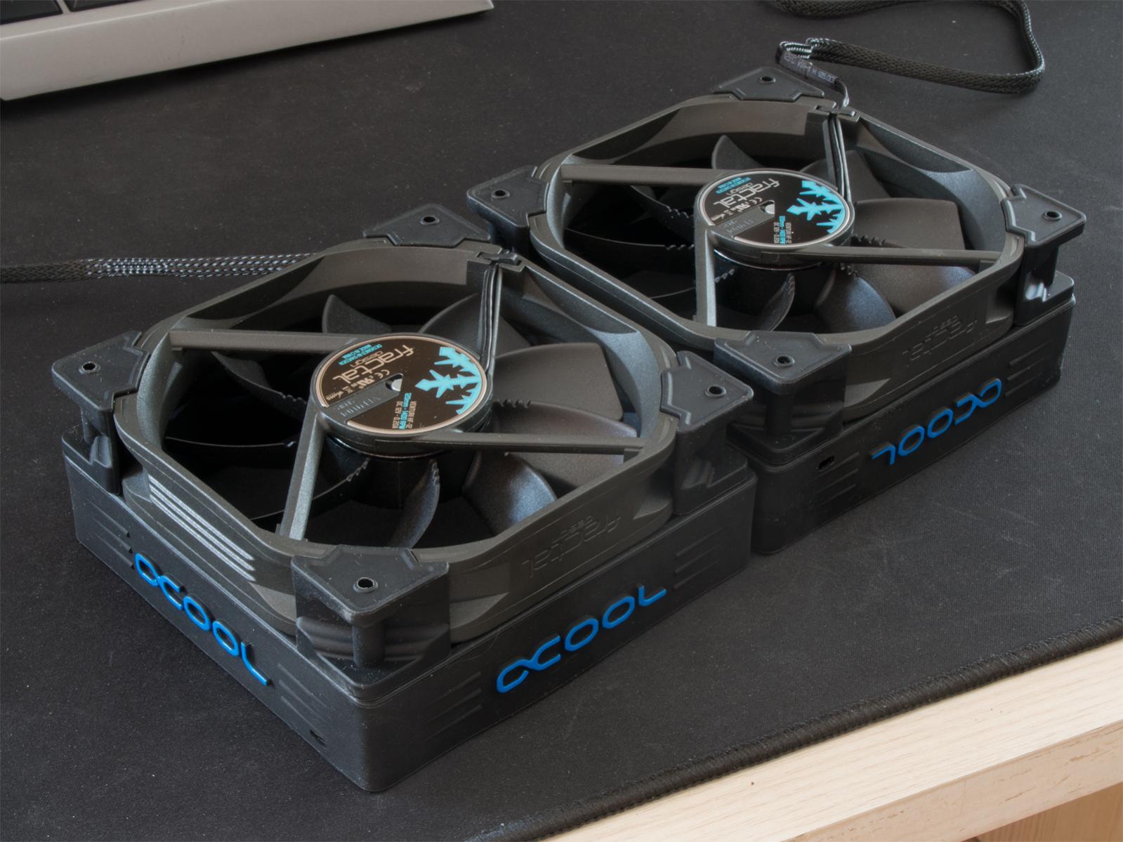

Um die Verwirbelungen zu reduzieren, kannst du dir entweder ein paar fertige Shrouds (z.B. die 20mm Plexis von Phobya) besorgen oder einfach einen alten 120mm/140mm umfunktionieren und dessen Rotor samt Antrieb rausbrechen/-dremeln. Das Problem ist aber auch hier wieder die entkoppelte Montage. Muss man einfach ein wenig rumprobieren. Manchmal reichen schon ein paar Ziptie Screws. Alternativ kann man sich im Baumarkt auch ein paar entsprechend lange Schrauben besorgen und die Kontaktflächen wengistens etwas mit den Gummi-Ringen auspuffern.
Hier mal ein Beispiel, wie ich es bei meinen Venturi HF-12 gelöst habe:

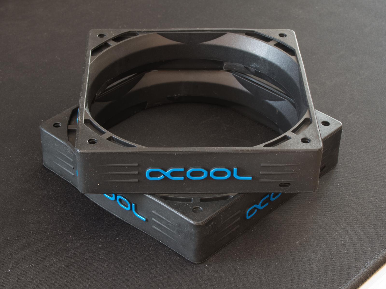

Die Shrouds habe ich jeweils mit einem Silikonrahmen von Alphacool entkoppelt. Zum Gehäuse hin wurde dann einfach per Kabelbinder (einmal quer durch) montiert.
Der erhöhte Abstand macht sich akustisch vor allem saugend in der Gehäusefront positiv bemerkbar. Pustend ist der Unterschied nicht ganz so krass, aber immernoch wahrnehmbar.

Schau am besten erst mal, ob es unmittelbar an der Montage (-> Übertragung von Körperschall?) oder überwiegend an den (hörbaren) Verwirbelungen am Gehäusegitter liegt.
Shrouds würde ich mir im Zweifelsfall auch lieber selber basteln. Ein paar defekte Lüfter kriegt man mit etwas Glück schon für einen feuchten Händedruck über Kleinanzeigen ;)
Also, je weiter ich mit dem Lüfter vom Gitter bzw. der X-Strebe (ich nenne es einfach mal so) weggehe, desto geringer wird der Lautstärkepegel. Wenn sie normal befestigt sind, ist es vollkommen egal, ob ich die Teile richtige fest schraube, eher locker lasse, oder gar mit der Hand halte.... also es ist schon so, dass der erzeugte Luftstrom zu hören ist.
ich tu mich da schwer, das genauer zu spezifizieren.. aber sobald ich den Lüfter näher an das Gitter/X-Strebe halte, klingt es etwas nach Kühlschrank.. ein leichtes aber beständiges Brummen O.o

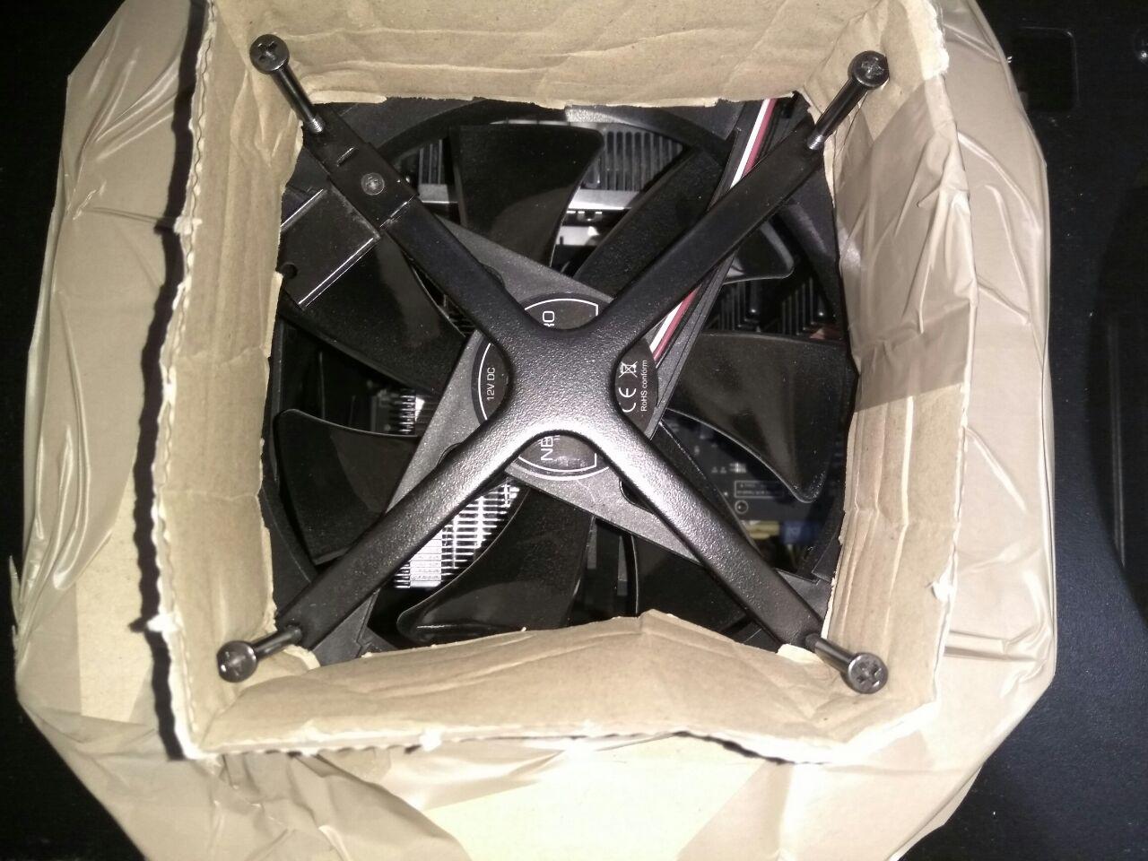

Update2: Der Lüfter, der direkt über dem CPU-Kühler sitzt, ist auf 7V leise. Man hört lediglich den Luftstrom, der erzeugt wird und das ist absolut okay. Der Störenfried ist der Lüfter, der am Mash-Gitter direkt hinter dem CPU-Kühler montiert war. Der brummt nämlich, vollkommen egal, ob dahinter ein Gitter oder nichts ist. Habe mal Blacknoise angeschrieben, ob ein Tausch möglich ist. Meine Lebensgefährtin hat nämlich als ich auf Arbeit war, die Verpackung weggeschmissen, yeehaaaaw.
Edit3: Habe sehr sehr schnell eine Antwort vom Blacknoise bekommen und bekomme eine Ersatzlieferung. Bis hierher top Service :-)
Update, nochmal: Gestern, am Dienstag, kam die Ersatzlieferung von Blacknoise. Die Dauer liegt definitv an DHL, deshalb muss ich hier mal ein fettes LOB für Blacknoise aussprechen, so fühle ich mich als Kunde gut behandelt. Der Lüfter ist wesentlich ruhiger und außer dem Luftstrom ist kein Brummen mehr zu vernehmen... hätte die Deutsche Post nicht das Päckchen mit den anderen Lüfter verschlampt, könnte ich schon einbauen mit Shorud...
Edit: Der Hecklüfter läuft jetzt auf 7V und mit Shroud. Ist damit wesentlich leiser als zuvor, ich bin zufrieden. Danke für die Tipps an dieser Stelle.
Der Lüfter, der oben hinaus bläst, bekommt auch noch einen Shroud verpasst. Außerdem werde ich den Rest, den ich noch nicht gedämmt habe, noch nachträglich dämmen, bspw. ist an der Seite noch eine Öffnung für einen 200mm Lüfter, die verschließe ich auf jeden Fall noch. Mit den Temperaturen bin ich eigentlich recht zufrieden. Durch den Shroud ist zwischem dem Kühlkörper vom Ben Nevis und dem Lüfter evtl. noch so 2 cm Platz, damit wird die Wärme super nach außen transportiert. Bei Witcher 3 sehen die Temperaturen nach 1h spielen wie folgt aus:

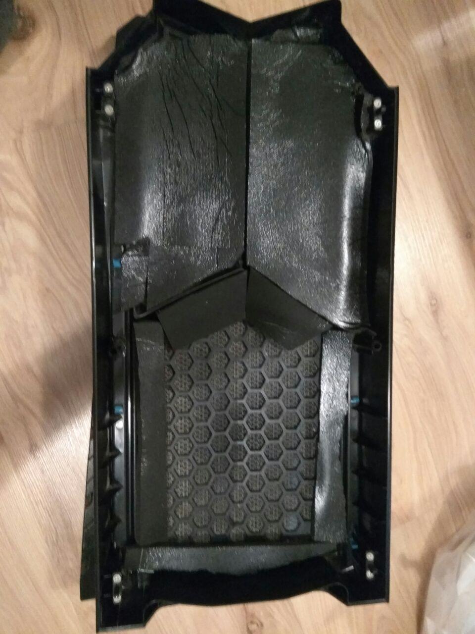

Entweder morgen oder übermorgen kommt noch die restliche Dämmung. Da werde ich mich dann ans einkleben machen und bei der Gelegenheit nochmal das Innenleben reinigen. Da kann ich noch ein paar aktuelle Fotos machen und hochladen, hab zum Glück diese Woche frei :-) Eine Seite vorn vorn habe ich schon ein paar Bilder hochgeladen, allerdings bei eher schlechten Lichtverhältnissen aufgenommen.
Also es könnte noch einen kleinen Tick leiser werden im Idle bzw. bei Officeaufgaben/Browsen, das wäre echt super. Unter Last ist der PC jetzt schon deutlich leiser als zuvor, aber da hab ich dann eh Kopfhörer auf oder die Lautsprecher an, sodass ich das dann nicht wahrnehme.
Mir gehts aktuell vor darum, dass ich den PC kaum bzw. gar nicht wahrnehmen möchte, wenn ich bspw. am PC lese oder Texte verfasse. Unter Last ist eine Geräuschreduktion nett, aber gerade im Office-Betrieb möchte ich absolute Ruhe, damit ich mich konzentrieren kann.

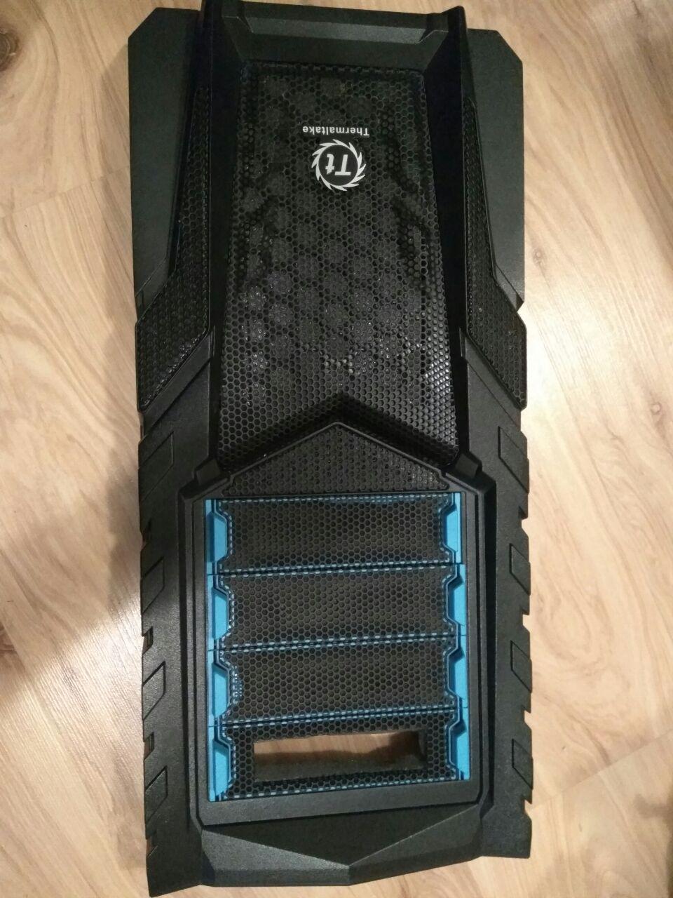

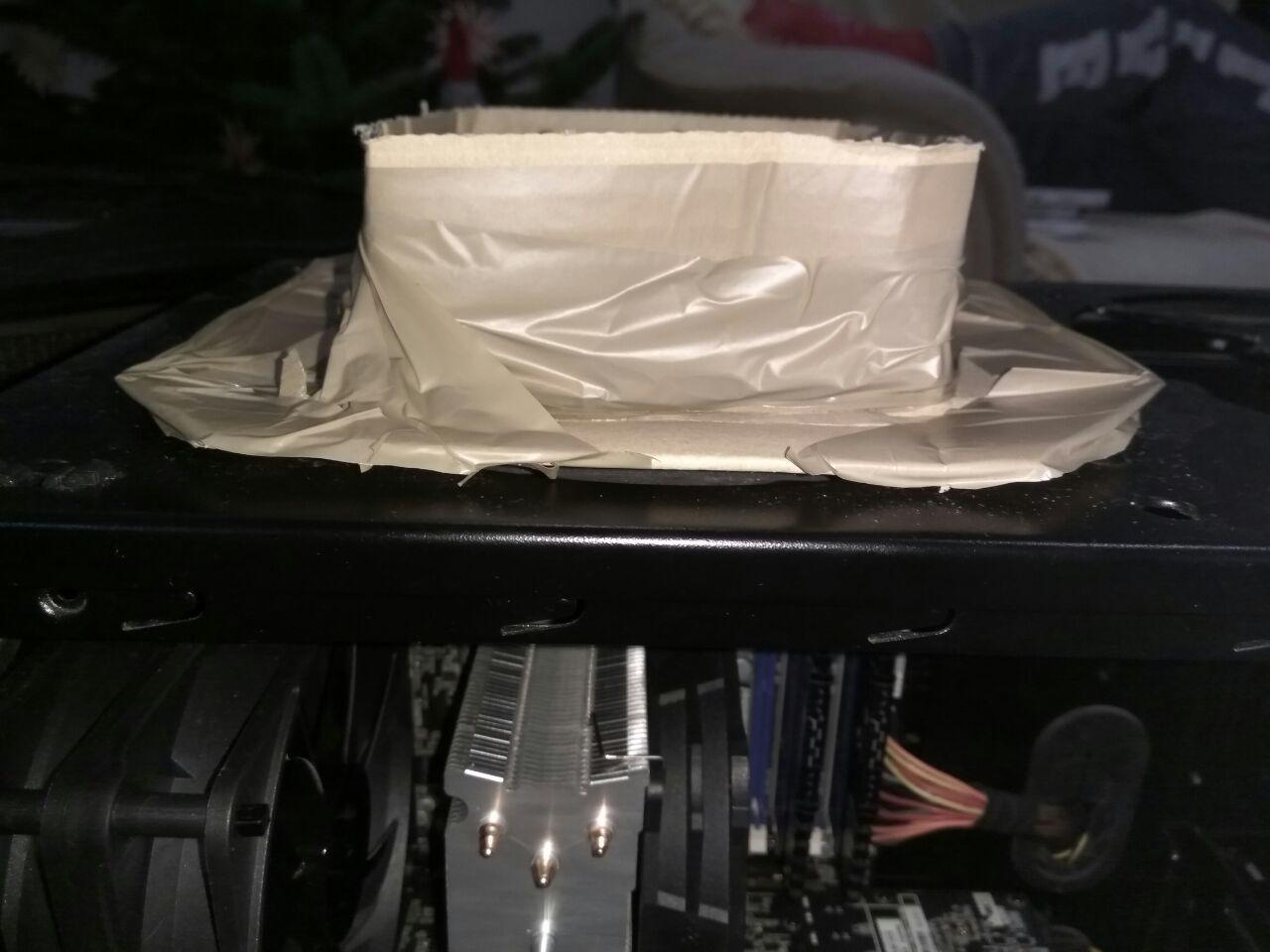

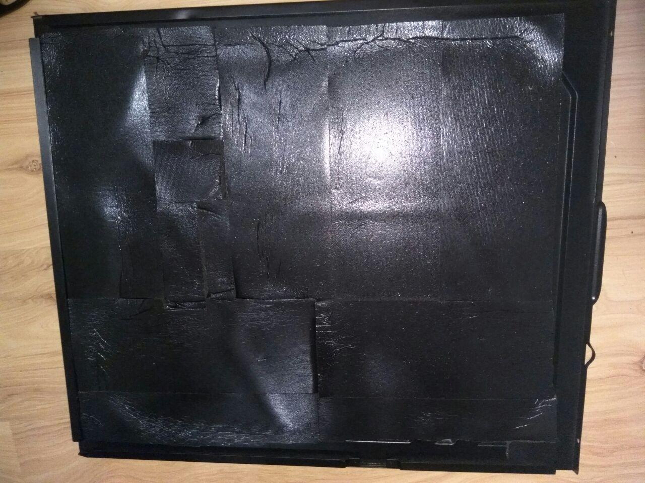

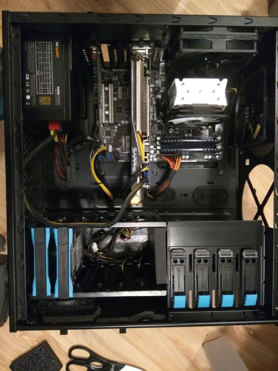

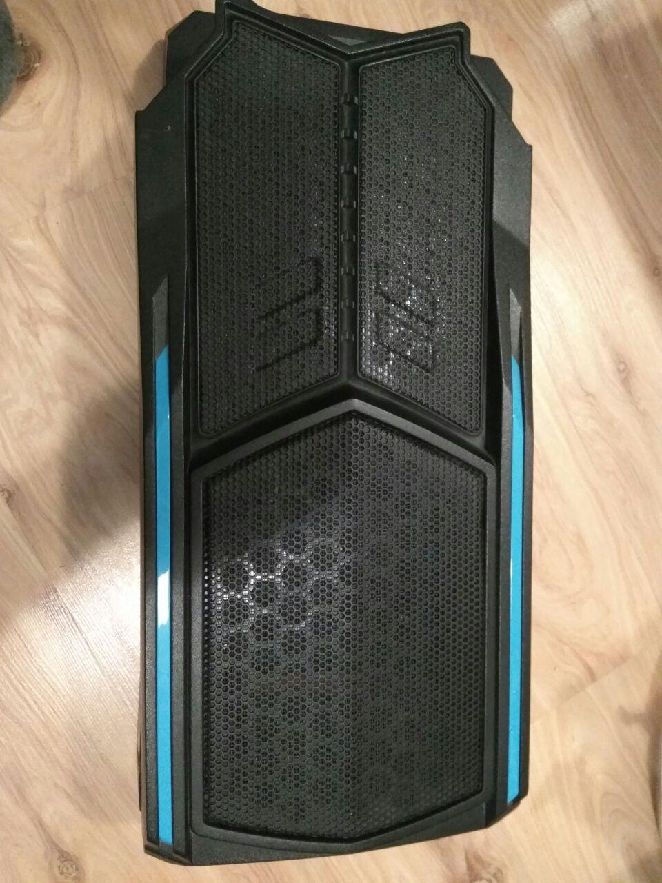

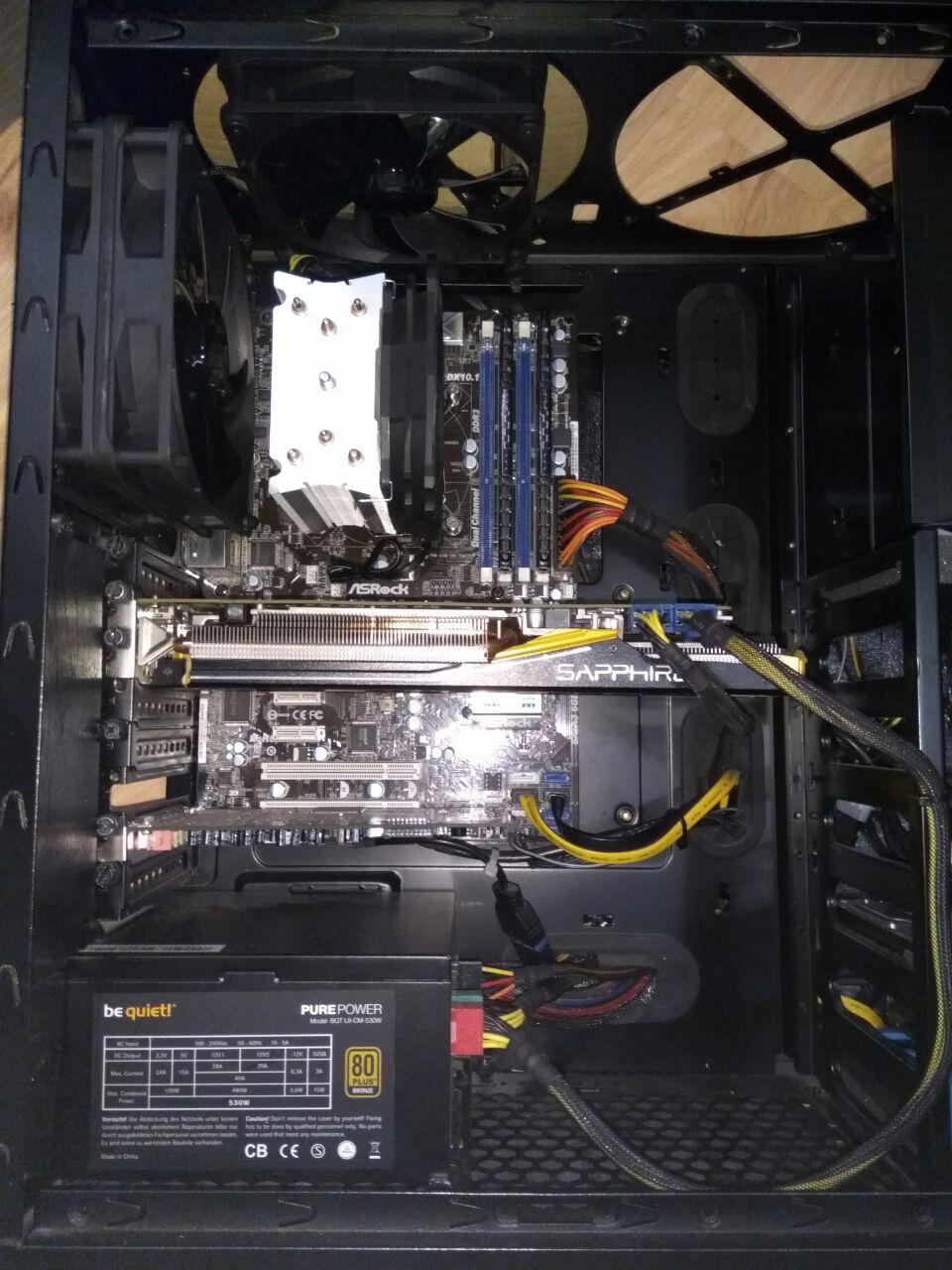

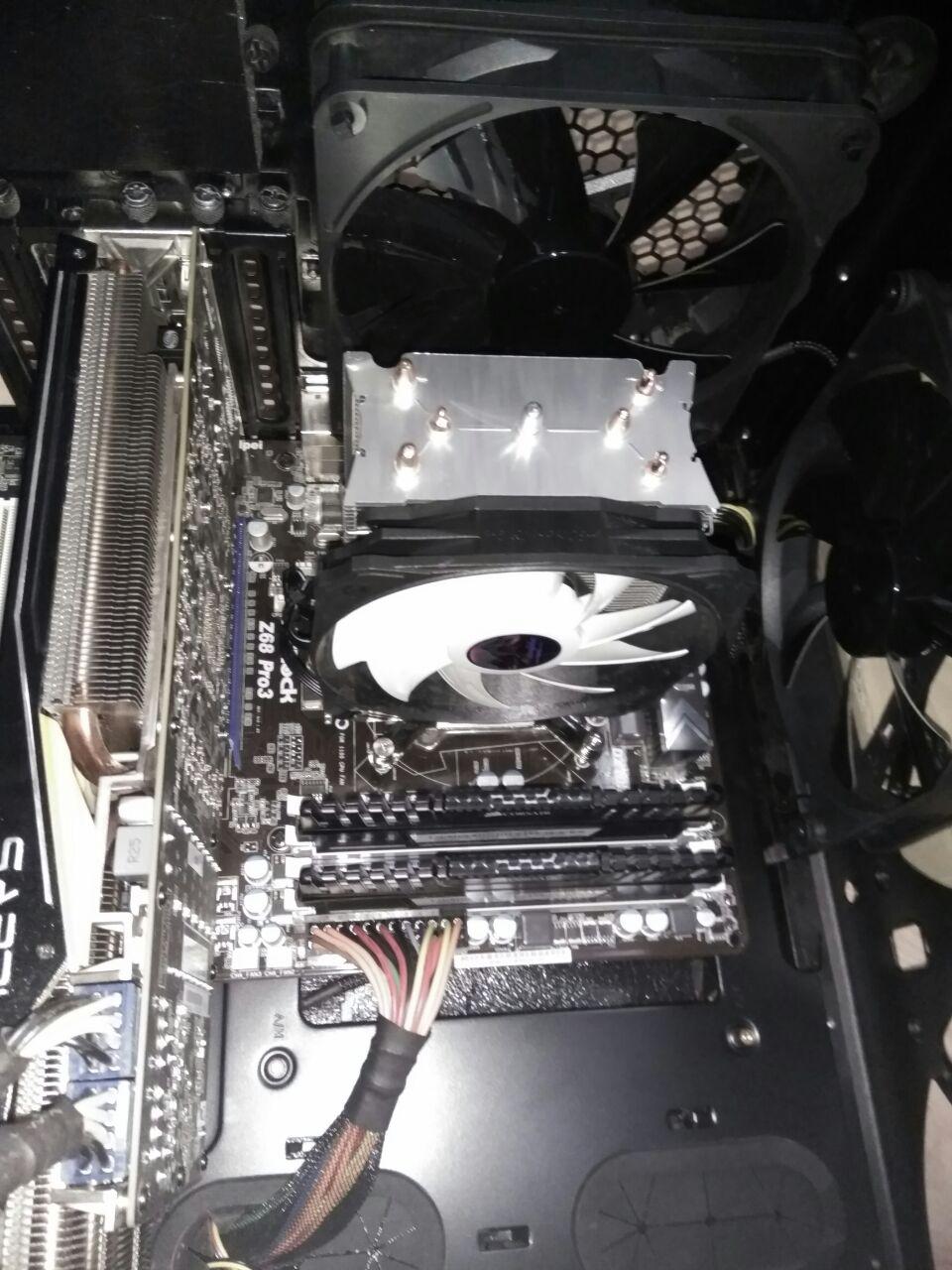

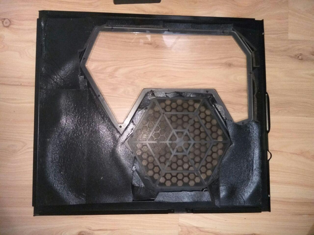

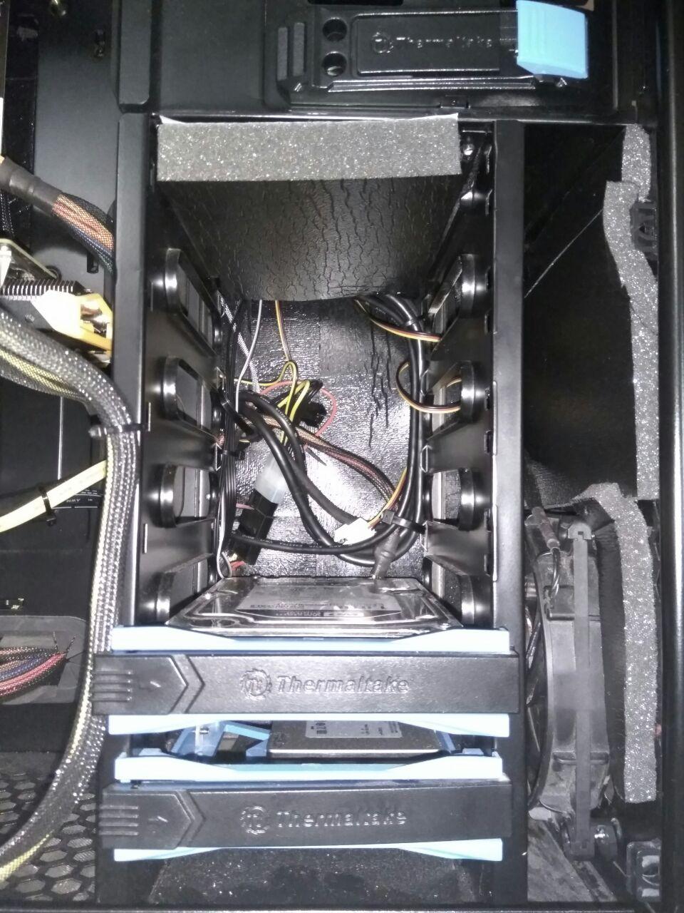

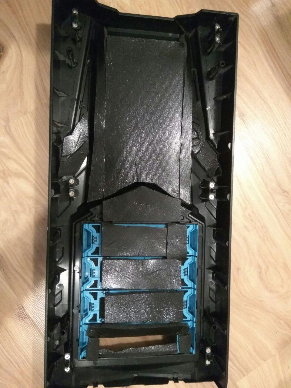

So, hier das versprochene Update. Bisher konnte ich keinerlei Veränderung an der Temperatur feststellen, trotz der nun relativ umfassenden Dämmung. HDD säuselt noch wahrnehmbar, allerdings jetzt in einem tieferen Ton.
Front_Rückseite.jpgFront_vorn.jpgHDD-Schächte.jpgInnenleben_1.jpgInnenleben_2.jpgLüfter_Oben von der Seite.jpgLüfter_Oben.jpgLüfter_Oben+Heck+CPU_1.jpgLüfter_Oben+Heck+CPU_2.jpgOberteil_von oben.jpgOberteil_von unten.jpgSeitenteil_Fenster.jpgSeitenteil_geschlossen.jpg
Bin, wie bereits geschrieben, dankbar für Tipps.
