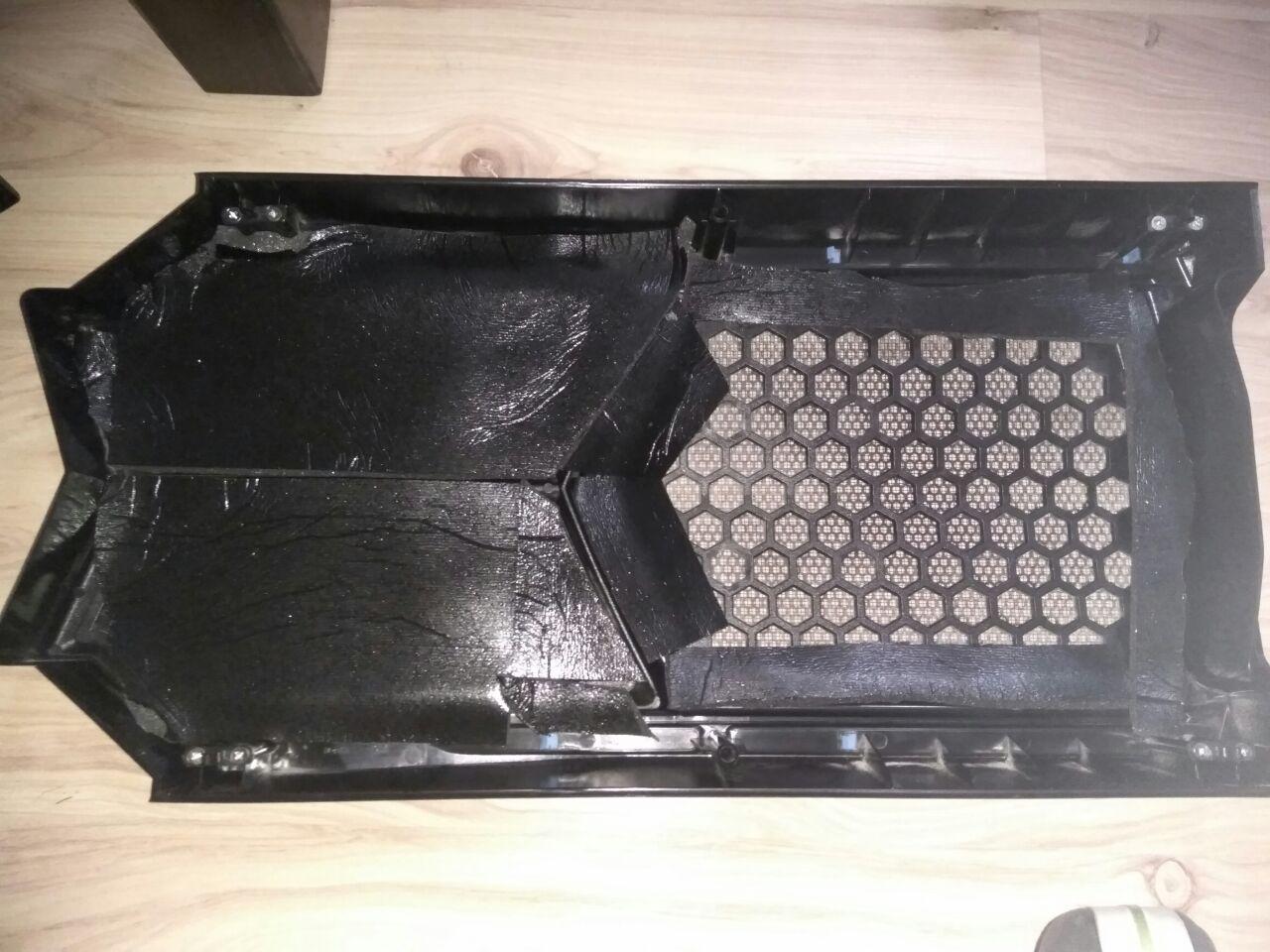

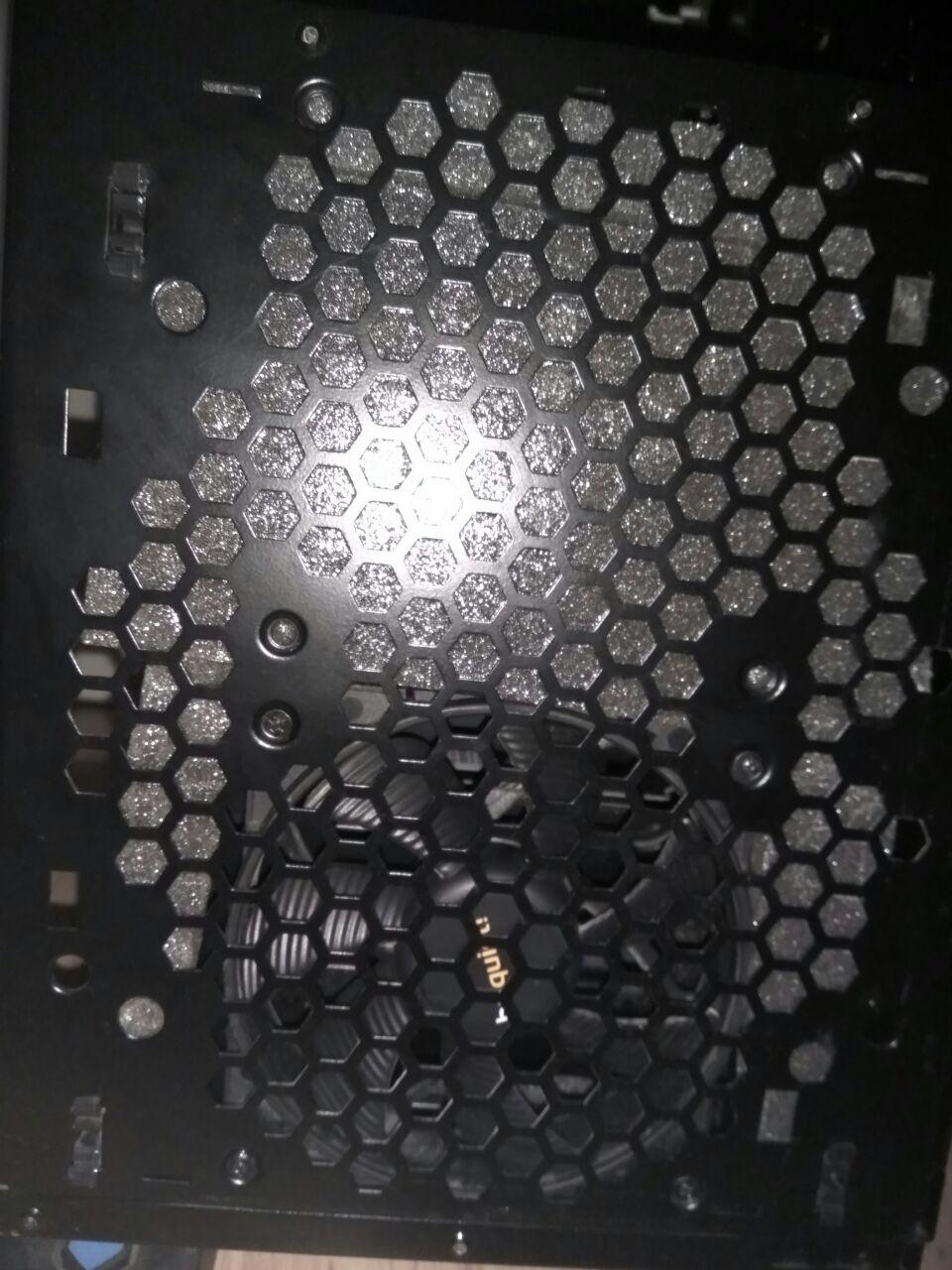

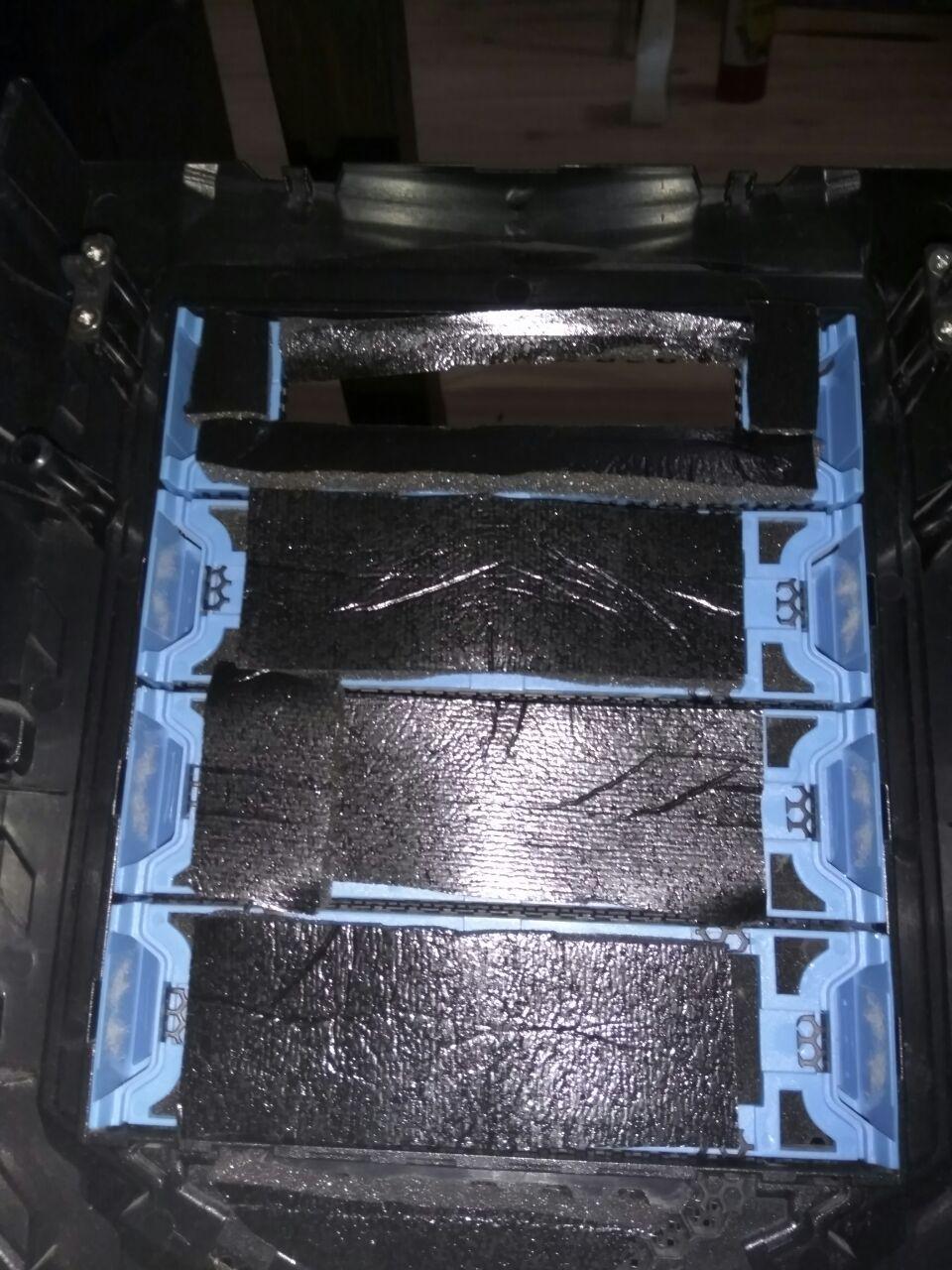

- Dämmung bestellt MAXX3, um MASH-Gitter an Front und Decke zu verschließen, damit da kein Lärm nach außen dringt (noch minimal Rund um HDD gedämmt

- Dämmung hat entgegen meiner Erwartung etwas gebracht. Denke, es war sinnvoll, vor allem das offene Mesh-Gitter vorn und oben zu verschließen (natürlich nur da, wo kein Lüfter sitzt)

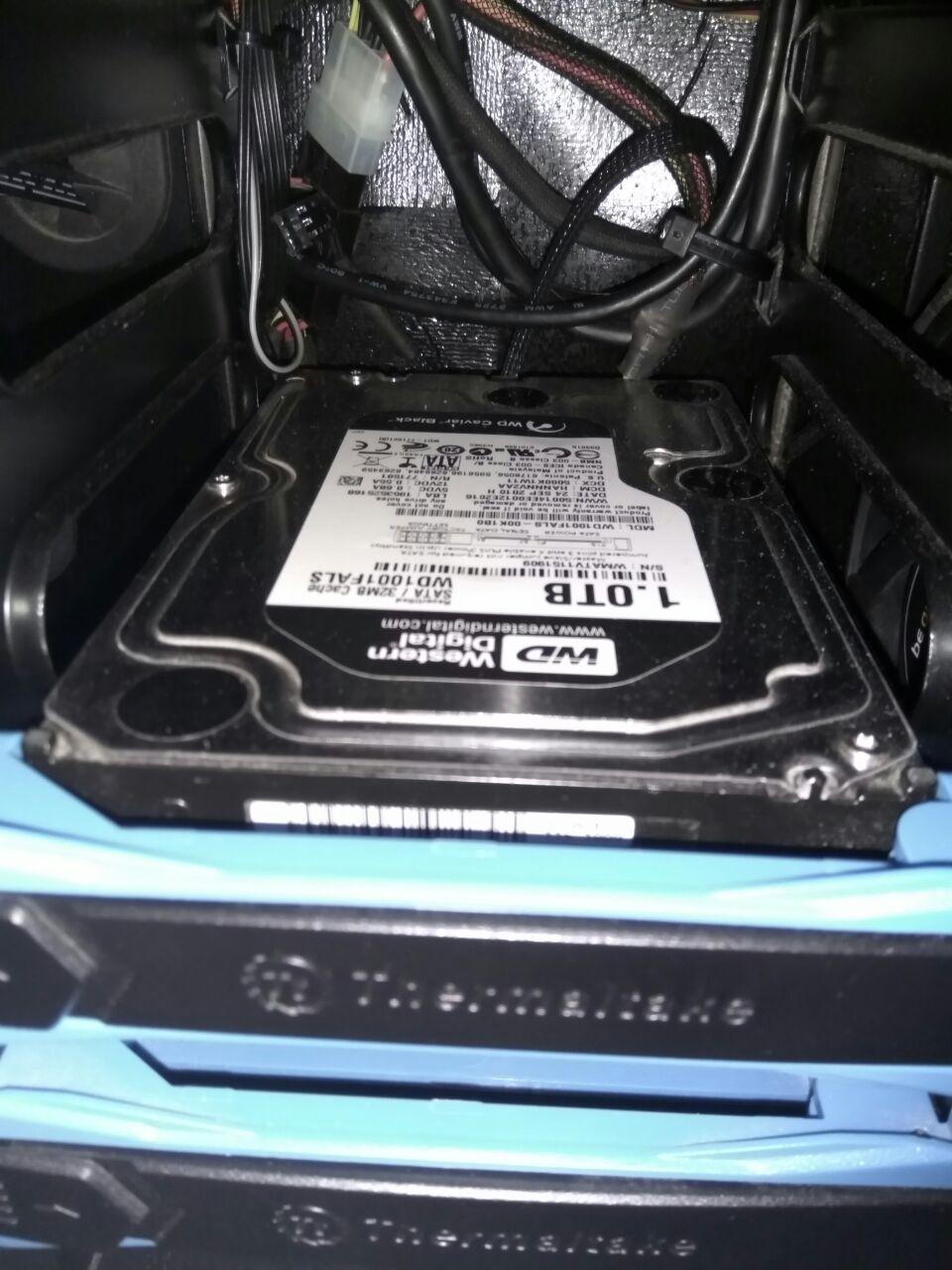

Wie ist die Festplatte montiert? Entkoppelt, gedämmt? Ich hab keine mehr im Gehäuse, da die das einzige wäre was ich im Idle hören würde.

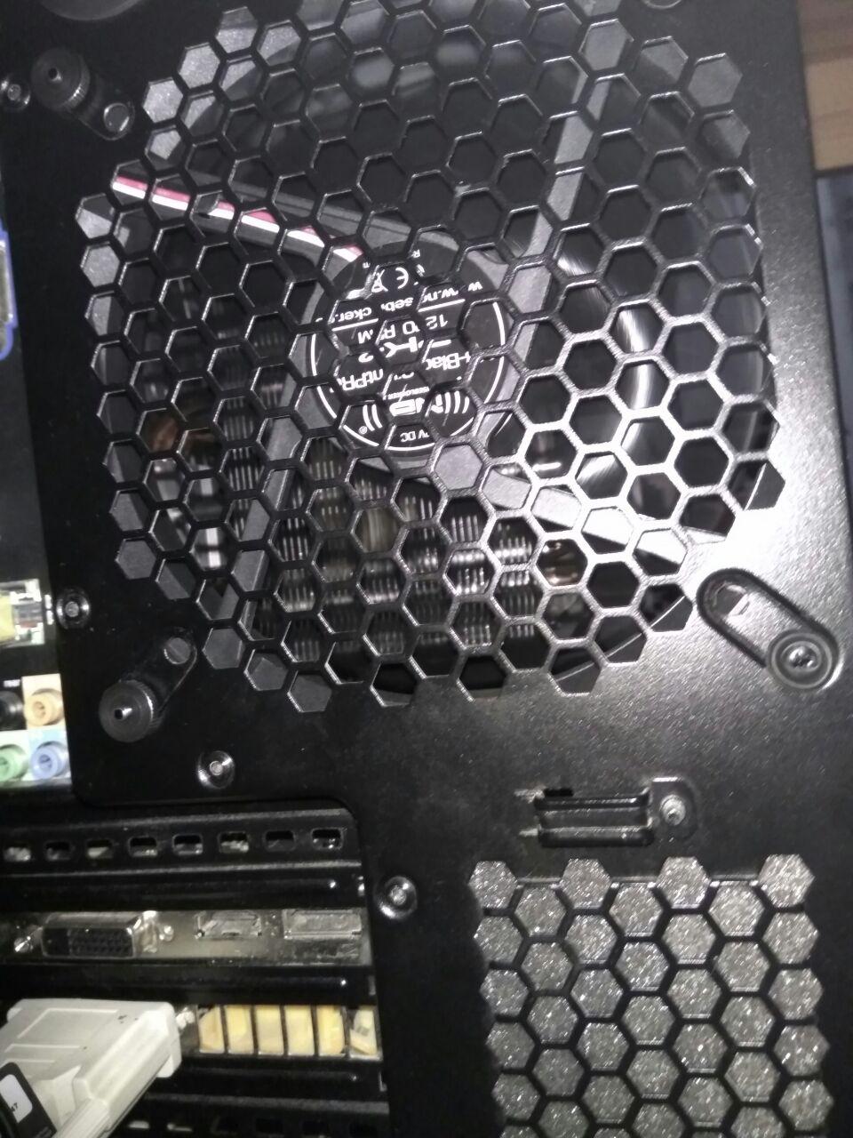

Luftverwirbelung kommt durch Widerstände, z.B. Gitter. Widerstand entfernen oder Lüfter langsamer laufen lassen. Brummen kann auch ein Schwingen von irgendwas sein, Gehäuse oder eben weil was im Luftzug sich bewegt.

Festplatten, also mechanische Speichermedien erzeugen immer hörbare Vibrationen. Deswegen auch das Heckmeck mit z.B. Bitumenboxen. Eine gute Entkopplung über z.B. Vibefixer (also die HDD in Gummis aufhängen) kann da helfen. Das ist allemal einfacher, als sie in eine schweres Grab zu versenken, wie es die Bitumenbox ist.

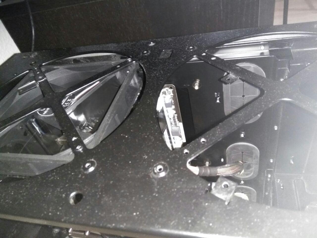

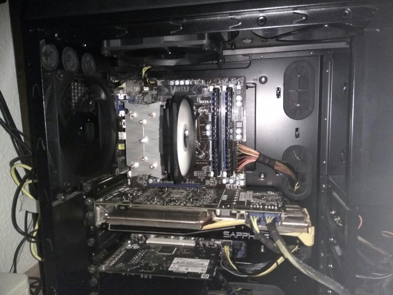

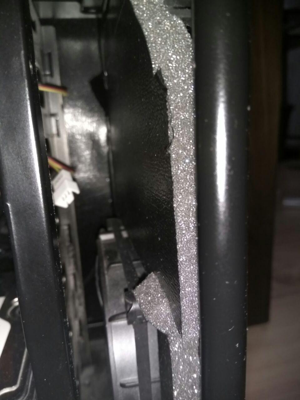

Hier ein paar Bilder, die gewünscht wurden.
photo_2016-12-06_22-22-07.jpgphoto_2016-12-06_22-22-16.jpgphoto_2016-12-06_22-21-56.jpgphoto_2016-12-06_22-22-19.jpgphoto_2016-12-06_22-24-21.jpgphoto_2016-12-06_22-24-25.jpgphoto_2016-12-06_22-24-29.jpgphoto_2016-12-06_22-24-32.jpg

Ich würde die "Gitter" vor den Lüftern entfernen und zwar alle - anschliessend eine andere HDD, oder direkt eine weitere SSD besorgen.

Also hat Jmd von euch Erfahrung bzgl. Lüftungsgitter entfernen?
Selbst wenn du die Gitter mit einer feinen Flex oder einer Blechschere raustrennst, sieht es nicht mehr schön aus, es entstehen scharfe Kanten und man kann direkt in die Lüfter greifen. Also das würde ich nicht machen.
Eher würde ich die Lüfter gegen hochwertigere auswechseln, z.B. welche von Noctua oder so. Schau dir dann die Rezensionen an, wie anderen den Lüfter bewerten.
