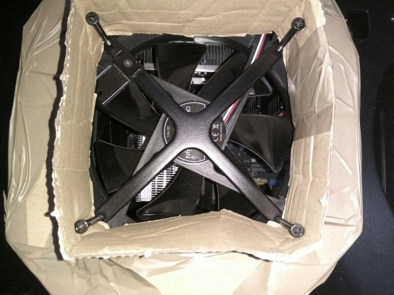

PS: was soll denn das für eine Konstruktion beim Lüfter auf der Oberseite darstellen? :p

Zu der wunderlichen Pappe-Konstruktion, die meinem kranken Hirn entsprungen ist:
Der Lüfter ist unter solchen X-Streben angebracht und da die Öffnungen für bis zu 200mm Lüfter vorgesehen sind, wollte ich durch die Konstruktion dafür sorgen, dass die Öffnungen neben dem Lüfter auf dieser Ebene verschlossen werden. In dem Zug wollte ich gleich einen Luftkanal basteln, damit die Luft, die durch den Lüfter nach oben befördert wird, sich nicht bei den gedämmten Bereichen staut, sondern gleich nach draußen befördert wird. Problem: Mit Shroud unter dem Lüfter fehlen 3mm, damit der Deckel noch geschlossen werden kann. Unterhalb der X-Strebe geht nur ein Lüfter oder ein Shroud.
Ist auf jeden Fall in Sekunden zu entfernen und macht mEn keinen Unterschied bzgl. der Lautstärke.

X-Strebe evtl. mit Blechschere oder Zange nach 120mm Loch abknipsen um Verwirbelungen auszuschließen.
https://www.computerbase.de/forum/attachments/luefter_oben-jpg.598102/

PS: Das X-Blech oben würde ich drin lassen. Gerade bei geringen Drehzahlen dürfte es den Luftstrom kaum merklich (hörbar) beinflussen ;)
