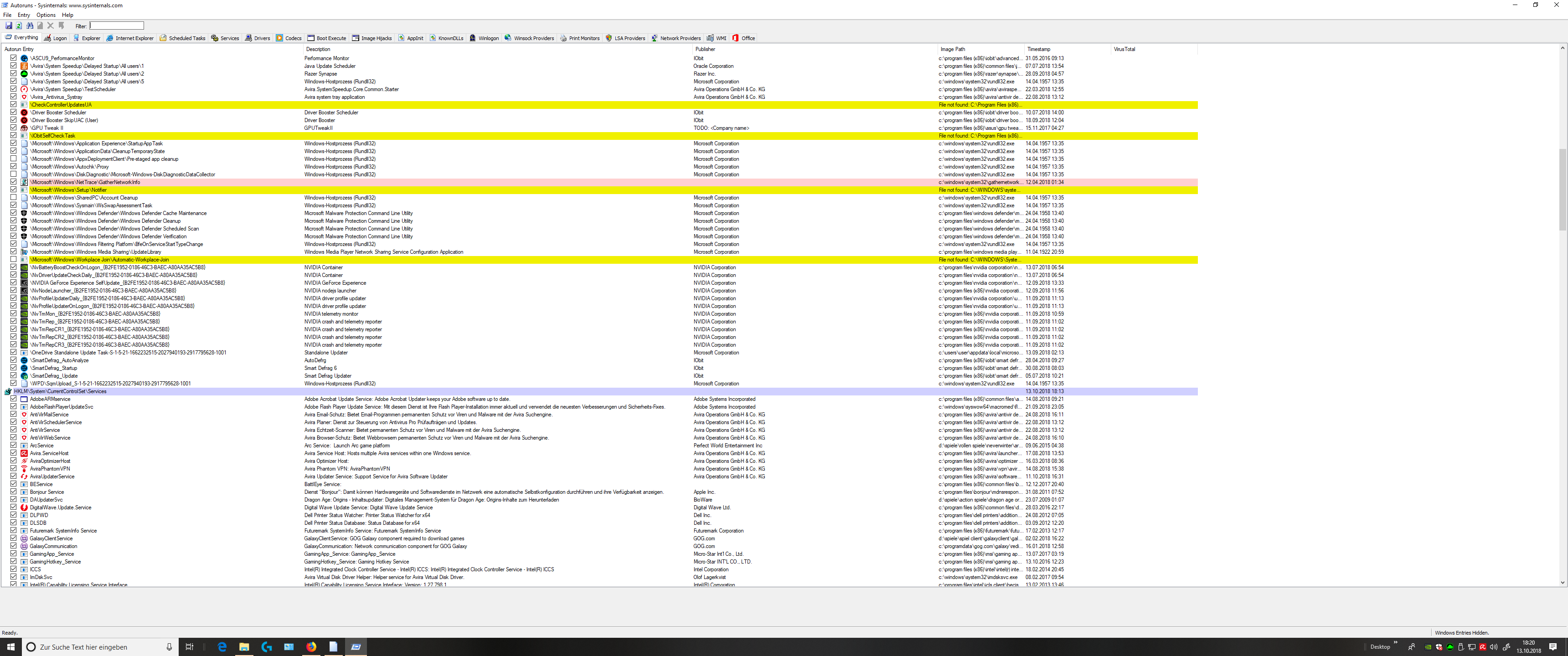

Hat er wirklich gar nichts gefunden oder hat er den gefunden:
Windows-Hostprozess (Rundll32)
Klick den mal an und ganz unten in den Details siehst du deine nvspcap64.dll
Also den Haken vor der gefundenen Zeile entfernen ("Windows-Hostprozess (Rundll32)").

Habe jetzt mal screenshot gemacht dann kannst Du mir vielleicht dann sagen wo der haken genau raus muss ?
Aber was ich nicht verstehe wenn ich experience deinstalliere und dann neu auf spiele dann sollte doch alles vorhanden sein !
