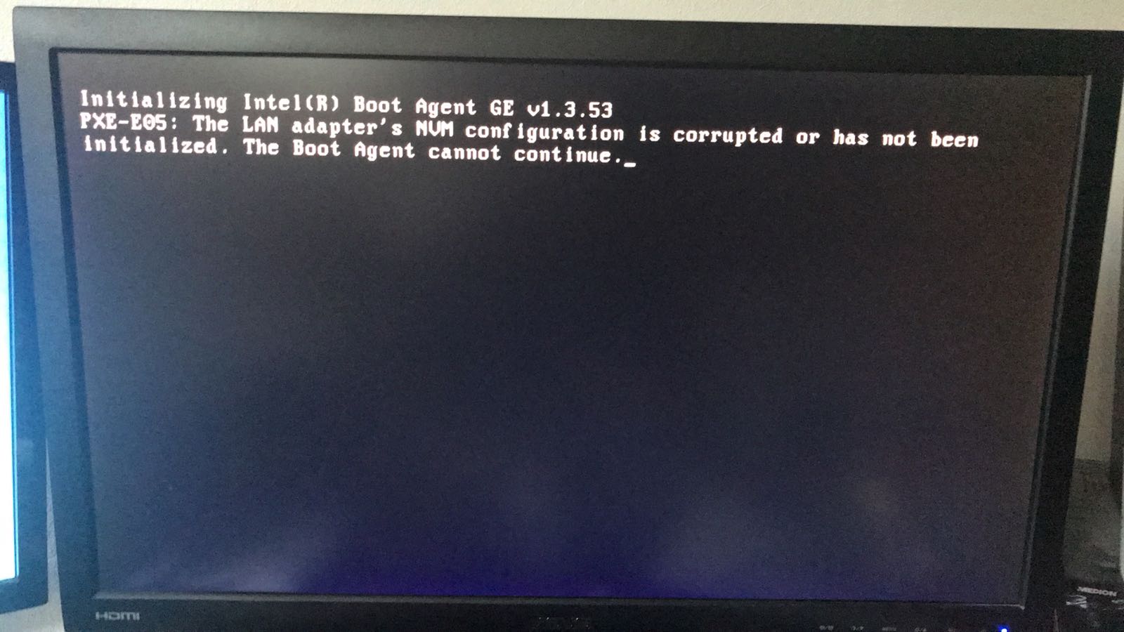

Jetzt muss ich es nur noch hin bekommen das der Boot Agent normal starten kann :freaky:
Das bekomme ich aber jetzt auch irgendwie hin das alles läuft. Erstmal mega großes Danke an euch allen für die Hilfe :D
