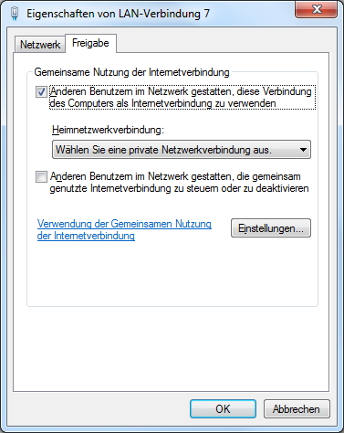

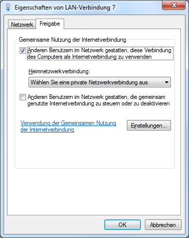

Für Internetfreigabe kannst ICS nutzen, beim WLAN Adapter in den Eigenschaften auswählen mit Ziel LAN-Netzwerkkarte.

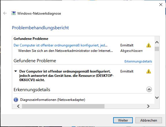

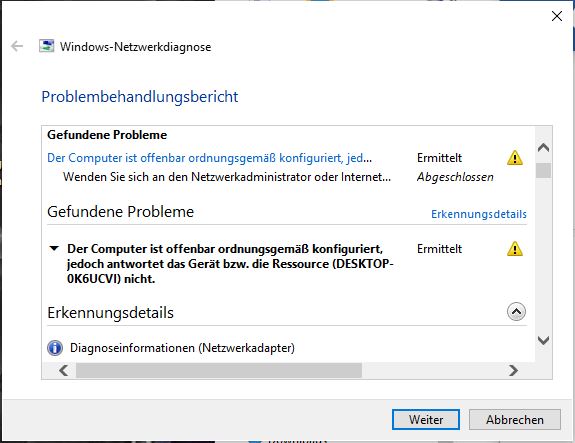

An den Freigaben kann es nicht liegen. Das Problem das ich habe ist ja das, dass sich die beidnen Rechner im Netzwerk sehen, aber das Netzwerk nicht identifiziert wird.

Bekomme die selbe meldung: Auf Desktop........ konnte nicht zugegriffen werden.

Da in der Fehlermeldung auf den Gerätenamen (Desktop-0K...) Bezug genommen wird, liegt der Verdacht nahe, dass trotzallem ein Zugriff über den Namen versucht wird. Dabei kann es passieren, dass das Betriebssystem auf der falschen Netzwerkschnittstelle nach dem Namen sucht, aber keine Antwort bekommt, weil der Name dort nicht existiert. Dies kann man vermeiden, wenn man Windows fest vorgibt welcher Name welche IP hat, in der hosts-Datei. Diese wird vor jeder anderen Namensauflösung als erstes geprüft.
Versuch mal folgendes:
Öffne die hosts-Datei in C:\Windows\system32\drivers\etc\ mit einem Editor und trage dort den Namen des PCs sowie dessen IP-Adresse ein. Wenn der PC-Name zu kryptisch ist, benenne ihn in etwas handlicheres um und trage dann diesen Namen in die hosts-Datei ein.
Ich glaube zwar nicht, dass das etwas bringt, aber die Fehlermeldung deute ich wie gesagt so, dass der Name doch irgendwo verwendet wird.
Wenn das alles nix hilft, ist es schwierig, sowas aus der Ferne zu debuggen. Ich würde dann dazu raten, einen WLAN-Router als Access Point im Client-Modus via WLAN mit dem Internetouter zu verbinden und dann beide PCs mit diesem AP/WLAN-Router via LAN-Kabel zu verbinden. Dann befinden sich beide im selben Netzwerk, können über den integrierten Switch des WLAN-Routers direkt miteinander kommunizieren - und nebenbei hat der 2. PC auch noch Internet.
