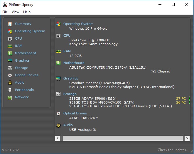

Mach bitte zuerst mal vollständige Hardwarengaben und konkrete Bezeichungen der Komponenten. Dein Screenshot ist hierfür völlig unbrauchbar
CPU: Intel i5-7600k
Board: Asus Z170 Pro Gaming
Ram: 12GB DDR4 Ram ( 4GB Ballistix 2400MHz & GB Samsung 2133 MHZ)
Grafikkarte: Zotac GTX 1050 TI Mini
SSD: 256 GB Adata
HDD: 1TB TOSHIBA MG03ACA100
Habe es auch schon mit jedem RAM einzeln probiert, hat daran jedoch nicht geändert. System stürzt trotzdem mit dem gleichen Fehlercode ab.

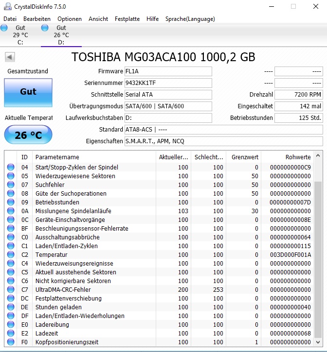

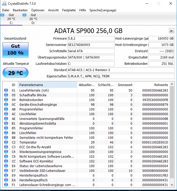

Den ram hatte ich schon mit memtest überprüft und es wurden keine Fehler gefunden. Gibt es ein besonderes Tool zum überprüfen der festplatte ?
Er zeigt bei beiden Festplatten an, dass sie in Ordnung sind.
Die Toshiba Festplatte sehe ich auch als gut an.
Bei der ADATA Festplatte habe ich so meine Zweifel
Erläuterung:
Ganz rechts im Bild sind die Rohwerte, also die richtigen Daten (Fehlerzahl)
Diese sind in Hexadezimal angegeben. Wenn du die also umrechnest sind die Fehler noch wesentlich höher.
Bedenklich finde ich die Positionen
01 Lesefehlerrate das sind umgerechnet 8 600 871 555 Fehler. das ist eine erheblich Anzahl an Lesefehler
C3 ECC Korektur
C9 nicht korrigirbare Software-Lesefehler
beides mit einer erheblichen Anzahl an Fehler.
Beispiel 01 Lesefehler, das führt zumindest zum erneuten einlesen der Daten, was den Rechner zumindest langsamer macht.
Wenn das mein Festplatte wäre wurde ich sie ersetzen.
Da die Attribute 01, C3, C9 und C0 identisch sind, würde ich das als unbedenklich einstufen. Es handelt sich ja um eine SSD, da sind die Smartwerte nicht immer so gut interpretierbar wie bei einer HDD.
