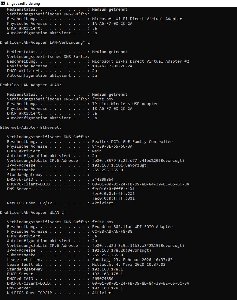

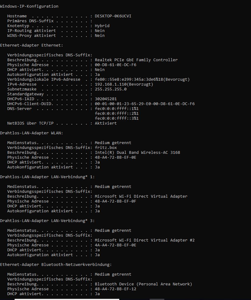

Dann poste mal Bilder mit den IP Einstellungen der beiden PCs.
Und die Ausgabe von bei beiden PCs:
ipconfig /all
route print

Hier die Bilder mit den IP Einstellungen

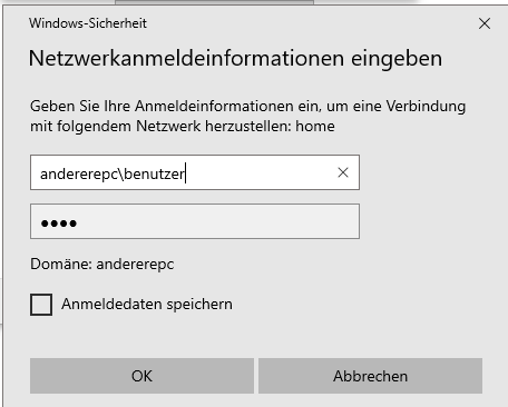

Ichtiander schrieb:
Firewall komplett ausschalten, den gleichen Benutzer +passwort auf beiden pc erstellen, freigabe aktivieren.
Die pc's sollte sich in der netzwerkumgebung sehen.
Ordner freigeben und jeweils vom anderen pc die laufwerke mappen mit dieserpc\benutzer und andrerer pc\benutzer.
Auf beiden wurden Lokale Konten erstellt mit dem selben Benutzer und Passwort.
