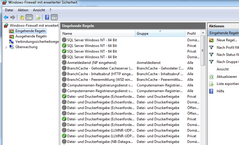

auf meinem Rechner (Oben) läuft SQL 2014 Express, der zweite Rechner (Unten) soll darauf zugreifen können, doch leider bekomme ich keine Verbindung aufgebaut.
Auf Rechner 1 habe ich in der Firewall SQL Freigegeben.

Deaktiviere mal die Firewall und teste erneut. Evtl. musst du mehr freigeben.

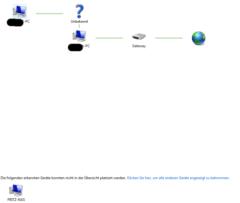

Wird mir noch immer so komisch im Netzwerk angezeigt. :(

Kannst du denn jeweils den anderen Rechner pingen? Die Netzwerkumgebung ist offen gestanden sch..ön egal. Wenn du den Rechner anpingen kannst, am Server die Firewall alle SQL-Ports erlaubt und du die richtigen Anmeldedaten hast, kannst du dich auch mit dem SQL-Server verbinden. Ob der Rechner im Netzwerkcenter angezeigt wird ist vollkommen unerheblich.
